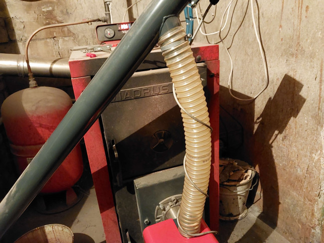

Mõttetu midagi niisama arvata ja oletada. Pane pilt oma pelletivoolikust nii, et me saaks tema asendit hinnata. Suure tõenäosusega on sul see voolik kas lontis või liiga suure kalde all.

Lugemata postitus Postitas madis565 »

Kuidas saab sinna voolikusse ummistus tekkida - kui just pelletid ei ole suurteks tükkideks kokku paakunud. Kuhu täpsemalt see ummistus tekib?

Ummistus tekib sellesama pealelaske vooliku sisse kuni üles teoni välja.
Võimalik, et midagi on viga sellel pealelükke spiraalil, mis on metallist ja mis on selle põleti
sees põlemiskambrini ulatuva otsaga. Ma kuulen mõnikord, kui see metallspiraal töötades raksub ja
ragiseb. Võibolla see spiraal on katki, aga mina seda ei näe.
Ummistus võib tekkida suvalisel ajal ja ma arvan, et see on liiga suurte või niiskete pelletigraanulite tõttu.

Põhjuseks võib olla selle põletisisese etteandeteo reduktor, mis viskab üle ja ei anna pelleteid ette - ragin jm. hääled võiksid sellele nagu viidata. Ilmselt vaja tehnikut kui ise ei oska põletit lahti võtta. Pilte vaadates samas seal midagi keerulist ei ole.
