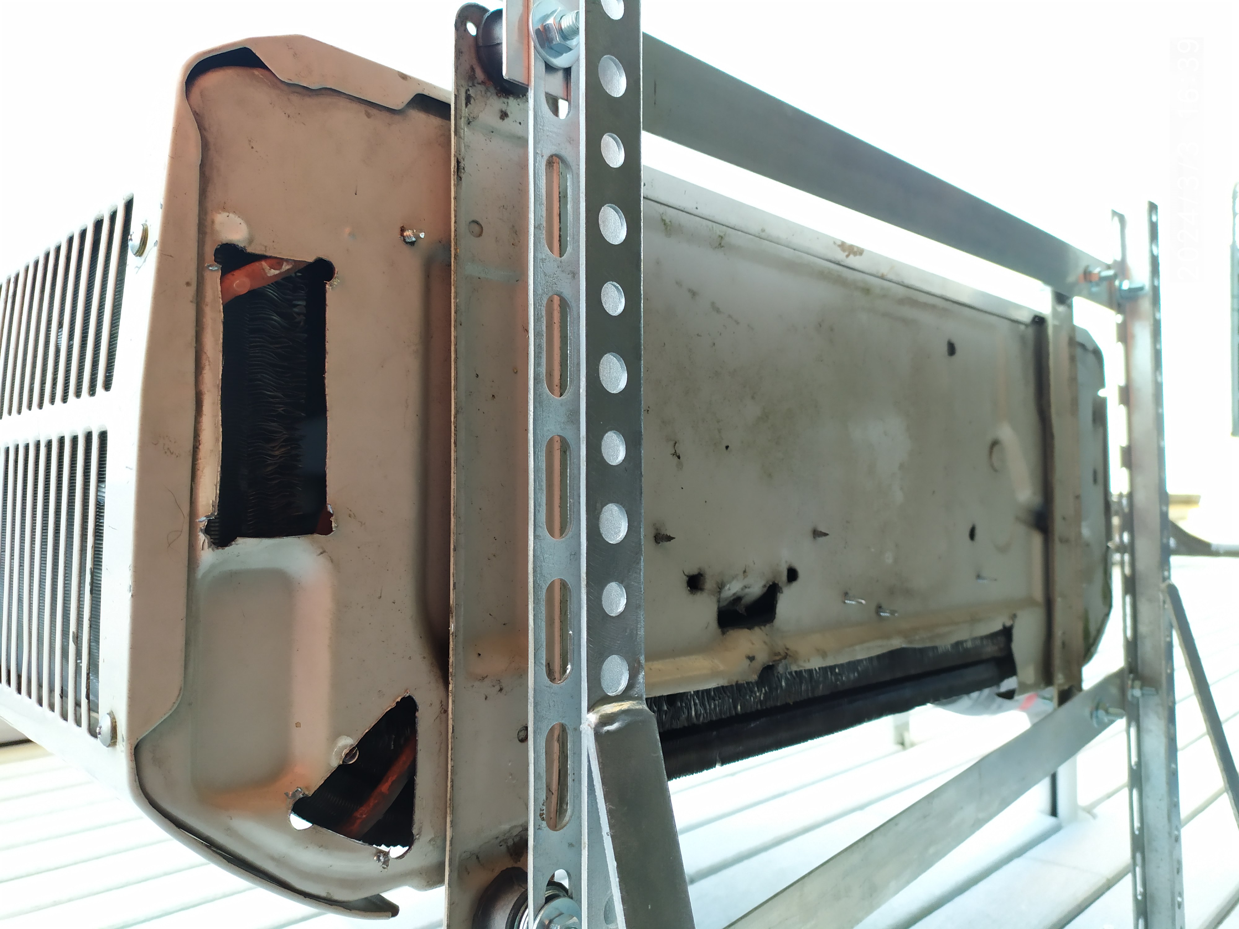

Teeme ise mittejäätuva välisosa:

Sust saab asja pikapeale, kui külm ära ei võta.:grin:
Sulle igaks juhuks infoks, et väis-seadmes olid kõik sinna müüja poolt topitud küttekaablid lahti ühendatud.
