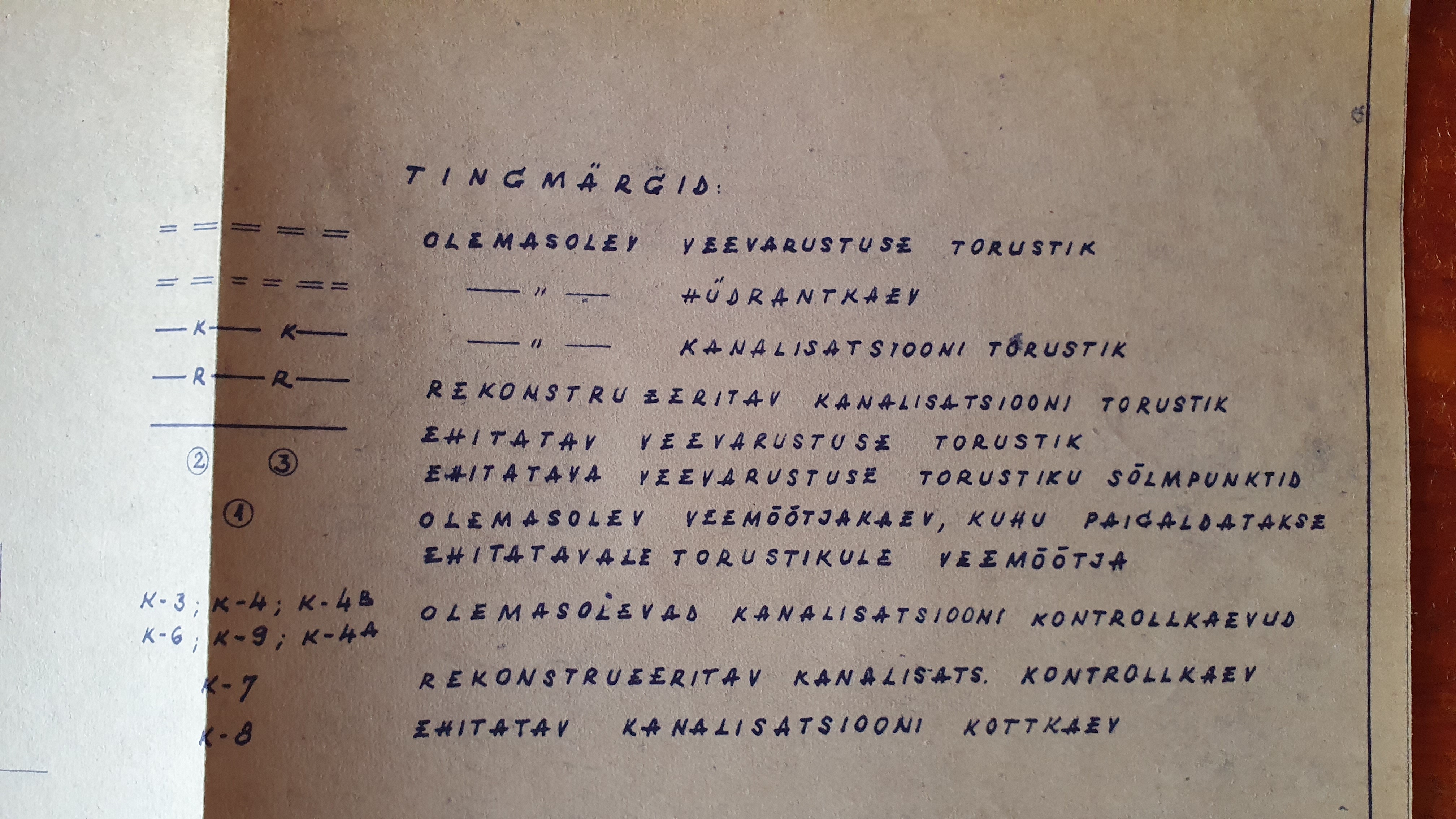

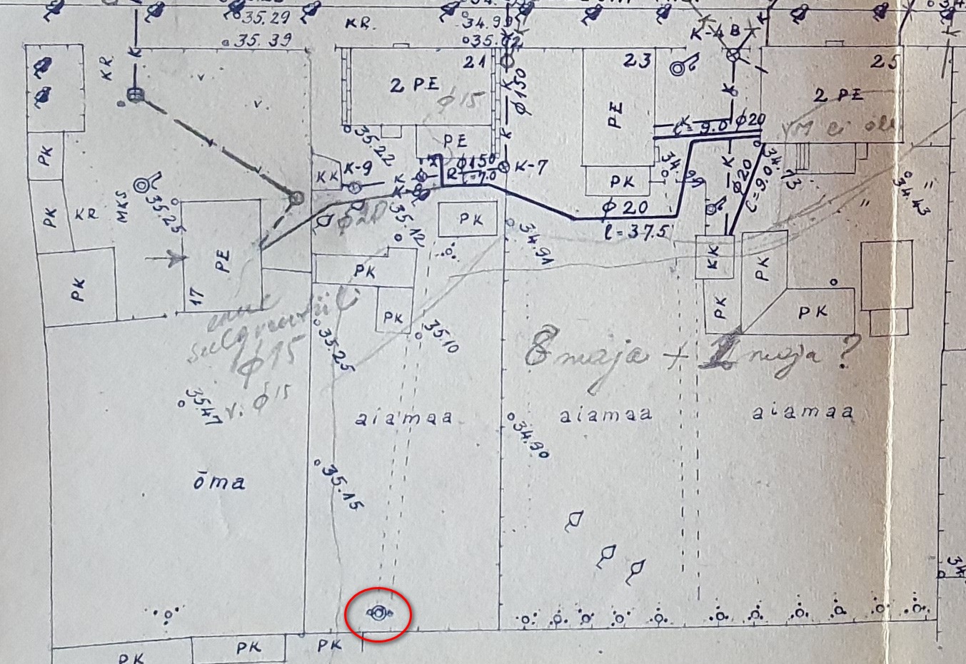

Tere! Kas keegi oskab palun aidata, nimelt, mida võiks täpsemalt tähistada see punasega märgistatud tingmärk vanal geodeetilisel alusplaanil?

neid on ülevalpool ka, äkki salvkaev, iga aiamaa kohta, üks.

Kaev.

Ülevalpool märkasin lisaks käsipumbaga kaevusid.

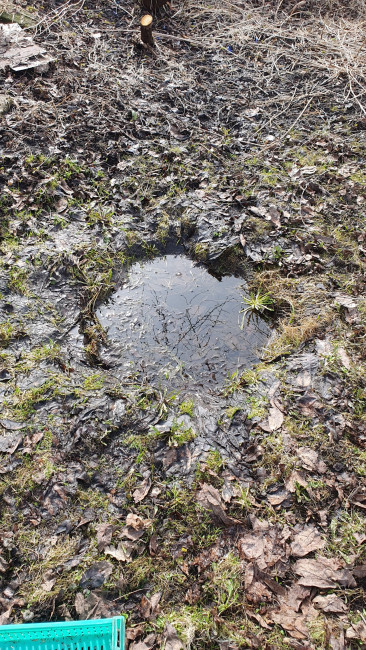

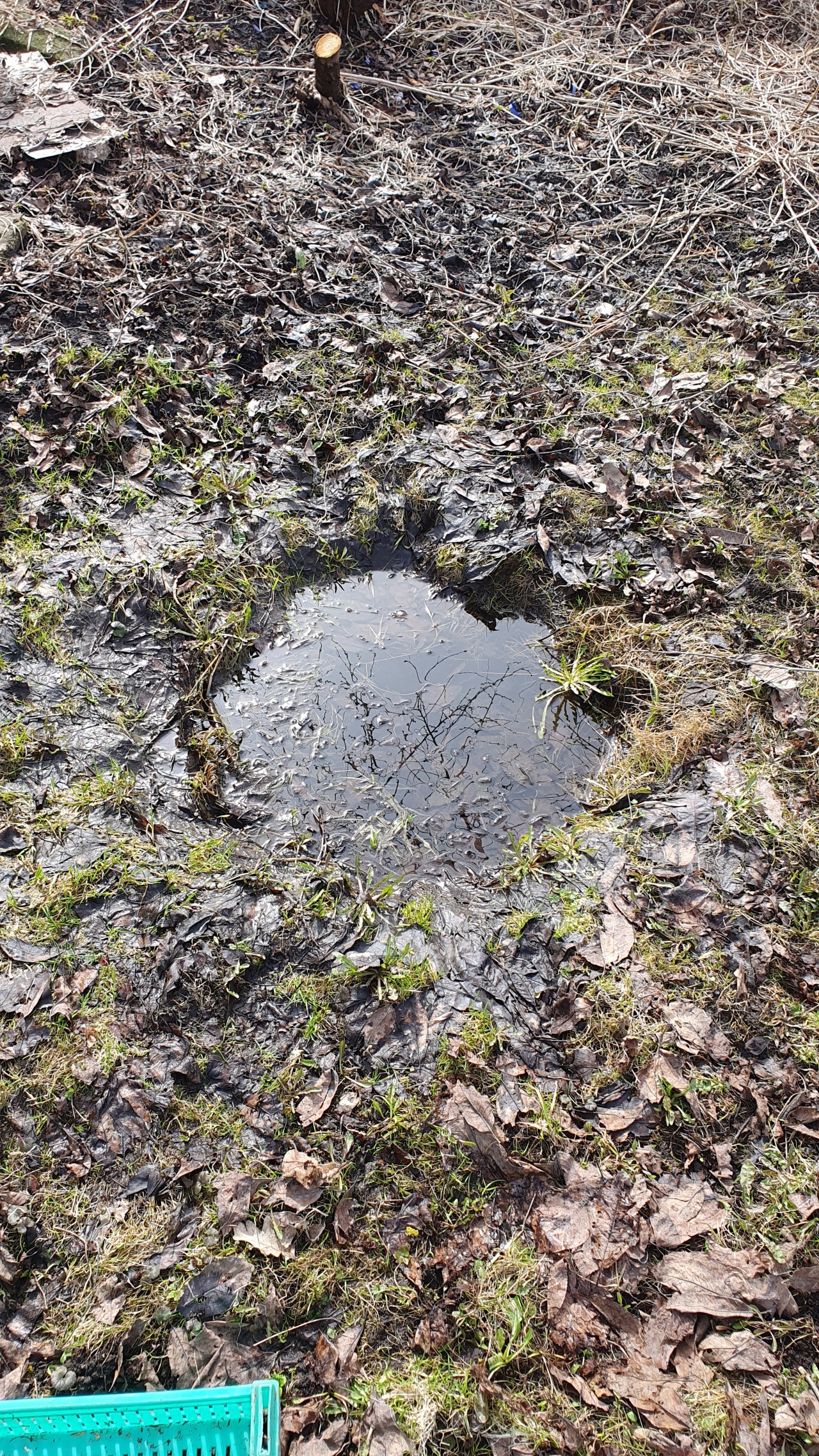

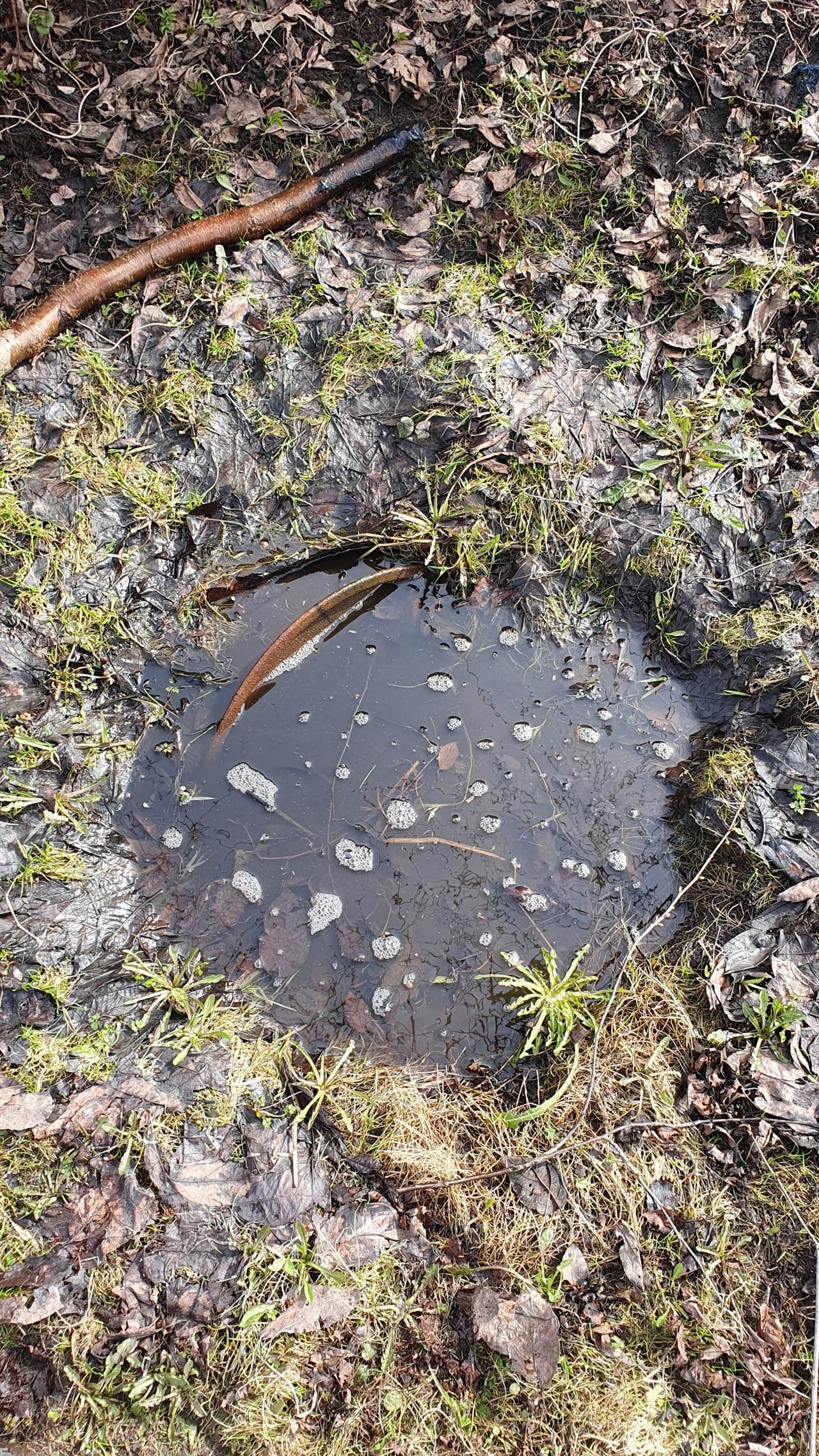

Sain ka pildid sellest kohast - mis see ikkagi olla võib? Läbimõõt ca 40-50 cm, puutokiga sonkides oli sügavust samuti ca 40-50 cm, ja peal oli selline metallist õhuke kaas. Kuna maapind niikuinii väga vesine seal, siis sellist loiku sinna ei taha. Kas võib olla tegemist ka settekaevuga?

Äkki nüüd jätaksid sonkimise ja pöörduksid küsimusega Maa-ametisse või geodeedi poole?

Spekuleeriks, naaberkruntidel käsipumbaga varustatud salvkaev, küsitaval krundil salvkaev mille kõrval kaks posti, millele toetub see trossitrummel, kus vända ja ämbriga vett kaevust vinnatakse.
Veekaevu kasuks räägib ka joonisel kujutatud tee/rada kaevuni ehk tihti kasutatav objekt.
Antud joonis tundub olevat veetorustiku rajamise eskiis/projekt, mis võiks seletada, et pärast ühisveevärgi rajamist on vana kaev maha jäetud, täis aetud vms.
Peal kõndides tasuks ettevaatlik olla, et sisse ei kuku. Kui labidas käepärast tasuks lombi kõrvalt kaevata/uuristada kaevu servani, kas on näha kaant nt improviseeritud plekitükk, või ilmub rake või selle jäänuseid.
