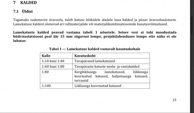

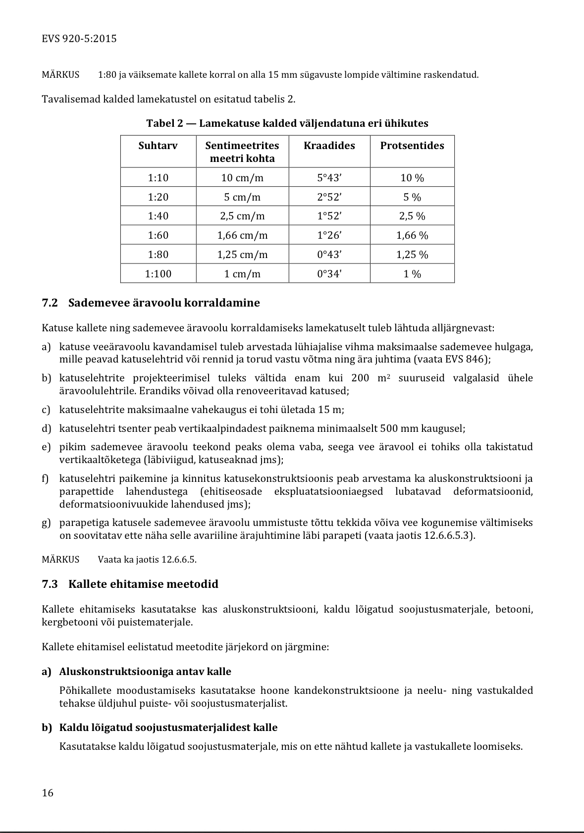

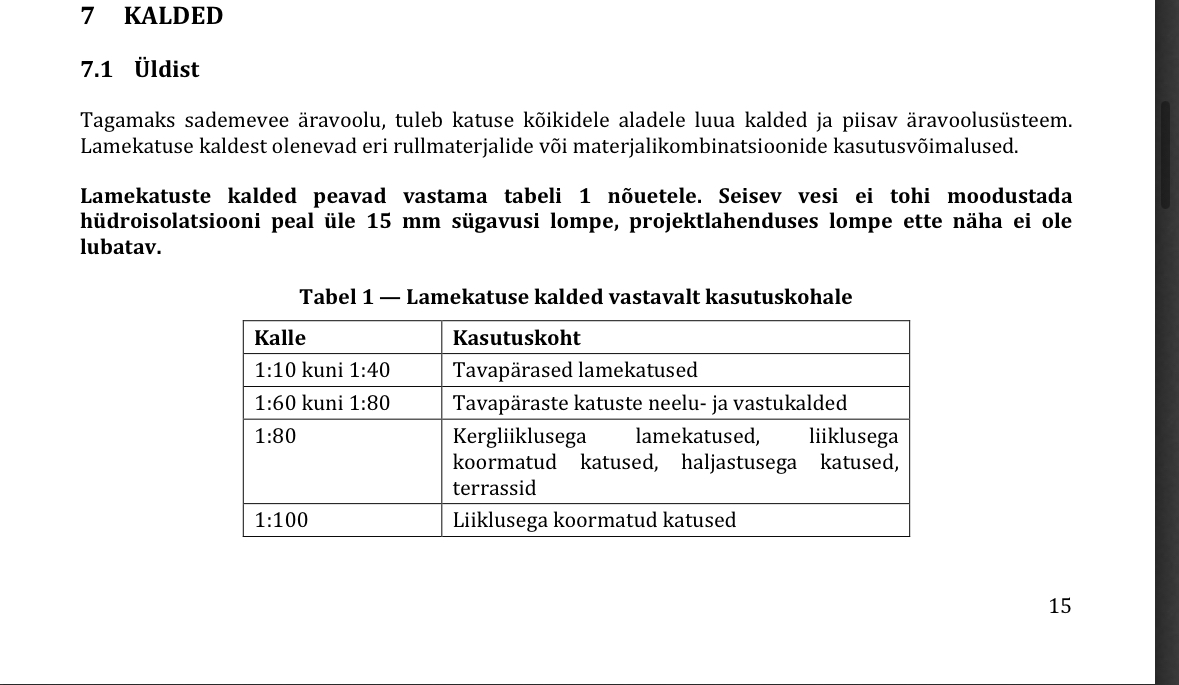

Aitäh vastanutel, küsin veel - kas avatud, raudpostidel katusega ja piiretega rõdu võib olla ehitusnõuete mõttes kui “lamekatus”? Või peaksin mingi muu osa alt otsima, nt põrandad vms?
Viide: EVS 920-5:2015 (Kehtetu alates 29.12.2023, minu rõdu on üle antud enne kehtivuse lõppu)
Katuseehitusreeglid. Osa 5: Lamekatused
https://www.evs.ee/et/evs-920-5-2015
Peatükk 7 räägib kalletest (Lk 15-16) ja nende nõuetest (lisasin kuvatõmmised postitusele juurde)

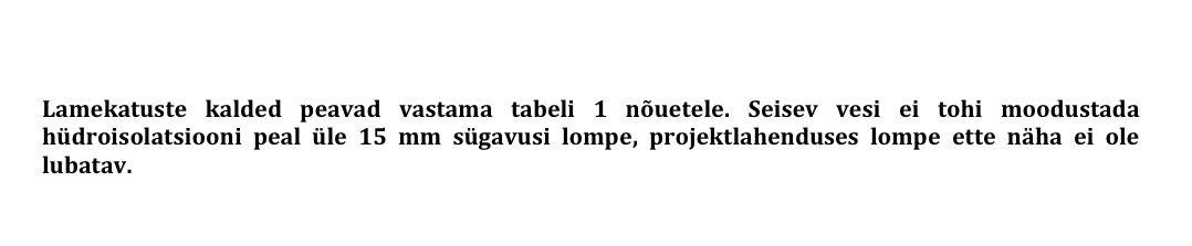

Ülaltoodud 7.ndas peatükis on küll aga selline lause rasvaselt, tundub, et sellele ehitaja viitabki:

Eesti Vabariigis sisuliselt ei ole mittemingisuguseid ehitusnorme kui eritööd(elekter jms, millede teostamine võib ohtu seada inimeste elu)) välja arvata. EV EhS seadustikus ei ole kirjas mingeid ehitusnorme, numbritest rääkimata, vaid lihtsalt "hea ehitustava". Äkki see loik oligi tööde teostaja hea ehitustava? Tööde teostajale annab EhS ikka väga vabad käed "hea ehitustava" tõlgendamiseks ja rikkaliku tööpõllu juristidele.kaimagk kirjutas: 20 Apr 2024, 12:00 ...inimene küsibki kas on olemas mingi ehitusnorm (Eestis), mitte seda kuidas vesi käitub. Aga kindlasti on sellisel väikesel pinnal ei tohi olla mingeid 1-2 cm loike. Kahjuks ise ei oska viidata mingile seadusele. Kindlasti aitab, kui ütled sellele ehitajale et tellid erapooletu ekspertiisi, siis selgub asi.
Senikaua kui see sinu poolt viidatud EVS ei ole vastava valdkonna ministri poolt tehtud kohustuslikuks ega ei ole avaldatud Riigi Teatajas, on see nagu kempsupaberile trükitud aja parajaks tegemiseks trükitud ajaviite jutustus. EVS-de edasimüüjad on minu arvates üks parasiitorganisatsioon!Koonukas kirjutas: 20 Apr 2024, 13:21 Viide: EVS 920-5:2015 (Kehtetu alates 29.12.2023, minu rõdu on üle antud enne kehtivuse lõppu)
