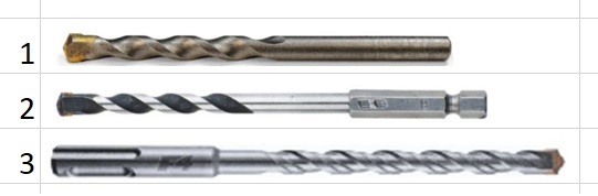

Pildil 3 puuri. Kõik nime poolest kivipuurid.
Kui öeldakse, et kõvasti suruma ei pea, siis see on õige küll. Aga...
Siis tuleb teada, et milline neist tuleb võtta. Kõva betooni puhul võttes selle SDS otsaga (nr 3), siis jah. Selleks peab olema muidugi ka vastav trell ja sellel vastav padrun. Korralik SDS otsaga (mis kohe nüriks ei lähe) on aga ligi suurusjärgu võrra hinnalisem.
Kui ei tea, siis esimese hooga inimene võtab kokkuhoiu eesmärgil selle ülemise, aga sellega võib tõesti kõva betooni puurima jäädagi. Sellega sobiks puurida näiteks Fibosse, mis ka on betoon. Kuigi ka siis eelistaksin pigem seda nr 2 pildil olevat.
Ok, kipub minema teemast kõrvale.
Need ESSVE kruvid, mida Hiid headeks nimetab, kahtlemata ongi head ja lähevadki ludinal. Ainult, et teemaalgataja on ju öelnud, et kinnitada on vaja terastalasse, mille seina paksus 9 mm. Kas ka sellesse läheb ludinal? Kahtlen. Aga siinkohal pean tunnistama, et pole proovinud.
Kogemuse kohaselt ka odavamad puurid lähevad enne nüriks kui 9 mm terasesse augu sisse saab. Sellepärast paneb kahtlema. Aga kindlasti oleneb ka tala terase tugevusklassist, mis võib olla erinev.
Kui ise teeks, siis eelistaks kõigepealt kinnitada metalltala külge puitlati, mille külge omakorda vineerplaadid, mitte ei kinnitaks vineeri otse metallile. Saaks lihtsamini. Paksemasse terassesse olen lasknud enne väikese puuriga (näiteks needipuuriga) augu ette ja seejärel kinnitanud puurotsaga kruviga.

vuuk kirjutas: 30 Apr 2024, 06:57 kivipuur.jpg
Omal ka head kogemused SDS Plus puuri ja "kahekäe" löökvasaraga. Läheb betooni jah ludinal, peale selle komplekti soetamist ei taha "tava" löökdrelliga puurimisele enam mõeldagi, vahest vaid ava järelkalibreerimiseks.

jutt õige. SDS lööktrell puurib ka üsna rasket betooni ludinal võrreldes hiinakatega (mõni laseb flogistoni esimese kivipuurimise pealee välja)
