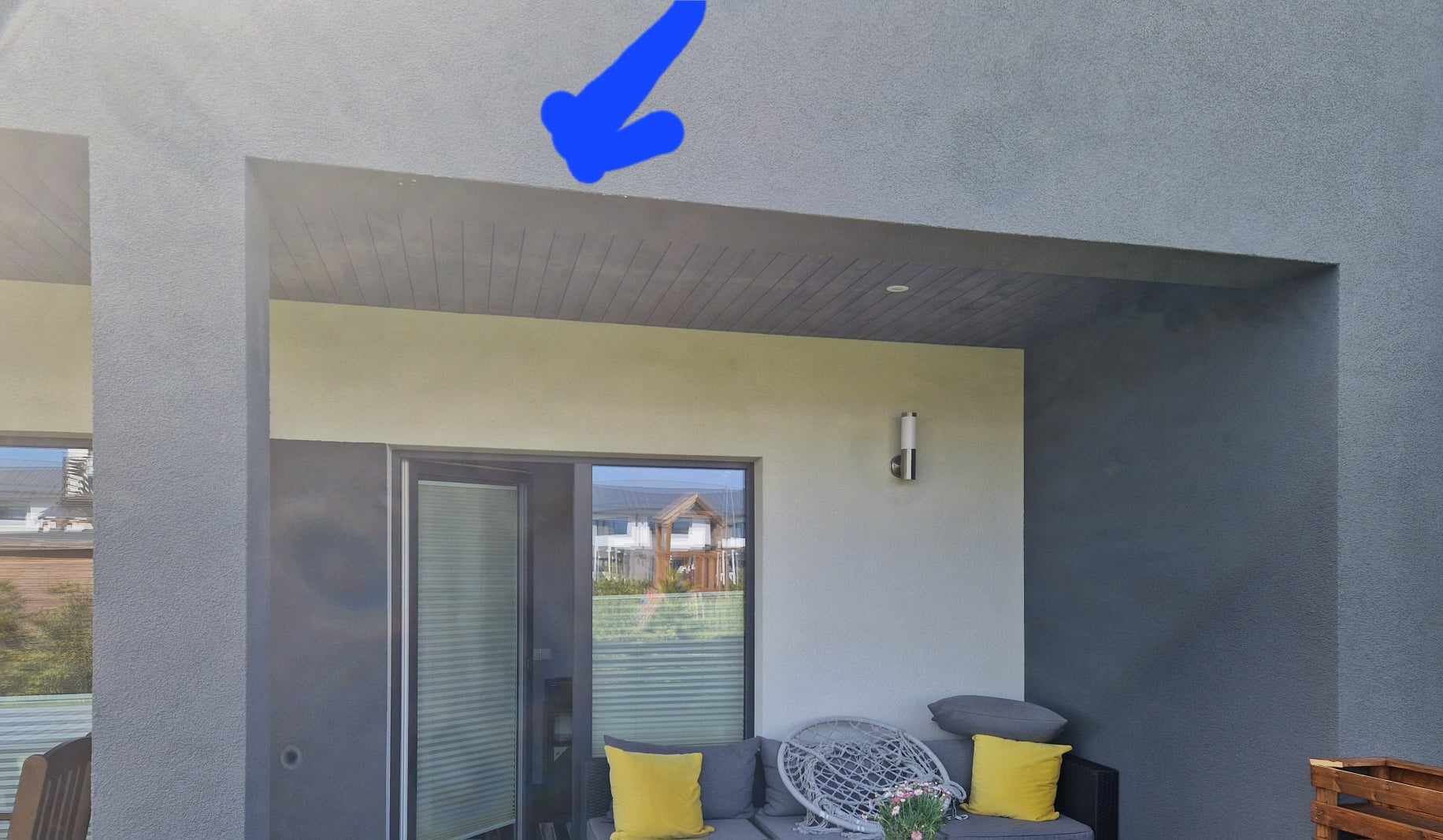

Sooviks paigaldada kiike terrassi katuseääre külge. Selle krohvitud ääre all on mingisugune õõnesplokk. Ehituspoes soovitati konksude paigaldamiseks keemilist massi. Puurisin 12mm augu ja sain aru, et ploki osa on vaid ca 0,5 cm, pärast seda on tühimik nii kaugele kui puur ulatas, mingit villa tundus ka vahele topitud. Nii väikese kandepinnaga ei jää poldid/konksud ju selle massiga pidama? Kas on veel mingeid võimalusi sinna kiige paigaldamiseks? Kiik peaks vastu pidama täiskasvanud inimesele.

Minu arvates sa võiksid minna selle ehituspoe soovitaja juurde, pakkuda kiige kinnituste sellise paigaldamise eest raha(10€) vastustuskindlustustuspoliisi kolmandate isikute suhtes ja las see ehituspoe soovitaja pärast vastutab/maksab oma palgast ravikindlustuseta isiku raviarved. Invaliidsuse korral eluaeg, kui ta just eraisiku pankrotiga ennast välja ei nihverda.kaerajaan kirjutas: 03 Mai 2024, 22:57 Ehituspoes soovitati konksude paigaldamiseks keemilist massi.
Tegelikult, otsi kinnitamiseks uus koht nii ca 5cm ristipidi paneelide pikipaiknemisest. Loodan, et said aru. ja ei mingeid keemilisi masse! On olemas betoonikruvid ja kui need hakkavad lõpuks loksuma, siis on erinevaid tüübleid.

Inimese riputamiseks mõeldud kinnitus peaks kandma 400kg koormust, sest arvestada tuleb ka lisa-, varutegurid + inimlik lollus.kaerajaan kirjutas: 03 Mai 2024, 22:57 ... Kas on veel mingeid võimalusi sinna kiige paigaldamiseks? Kiik peaks vastu pidama täiskasvanud inimesele. ...
Ka väga vägevat konksu ei saa tühjuse külge kinnitada.
Teadmata, mis selle seina sees on on kõige õigem küsida seda projekteerija ja ehitaja käest, kui ise ei mõistnud ehitust jälgida.

Tahtsid vist kirjutada 5cm ?kaerajaan kirjutas: 03 Mai 2024, 22:57 Puurisin 12mm augu ja sain aru, et ploki osa on vaid ca 0,5 cm,

0,5cm on krohvikihi paksus villal ja tõenäoliselt puur kandevkonstruktsioonini ei jõudnudki.

Jah, võib küll nii olla.
Ise ei saanud ehitust jälgida, kuna olen majal teine omanik. Dokumentidest näen, et seal on U-plokk, täpsemaid parameetreid praegu ei tuvastanud.
Aga tänud vastajatele, sain kinnitust et ei tasu edasi jamada sellega.Ilmselt paigaldan siis kiigu tagasi puidust tala külge (eelmine aasta oli seal, kuid see on asukoha mõttes natuke kehvem, kuna on ukse pool ja jääb terrassil liikudes veidi ette, seepärast tahtsin see aasta sinna ääre peale panna).
