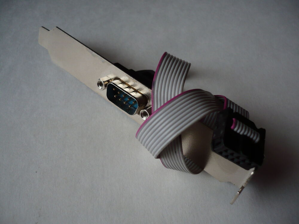

Seda metallist bracketi küljes olevat kutsud ka pistikuks või? Ja kaabli otsas olevat pesaks?
Suvaline näide.

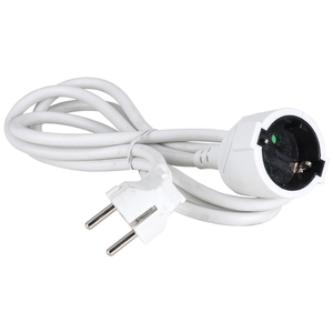

Re: 3 faasilise kõrvalt tulede vedamine kilpi
tcumen kirjutas: 06 Juul 2024, 19:01seadme küljes, kilbis, seina peal ... asetseb pesa. Kaabli/juhtme otsas pistik
Aga kui mõlemad on kaabli otsas, kumb siis pistik ja kumb pesa on?
