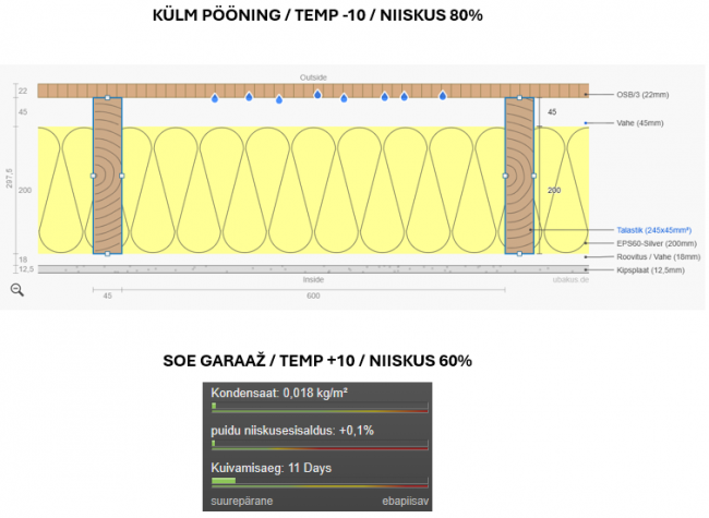

Re: Garaazi lae soojustamine
Väike pilt ka võimalikust tarindist
Märkusena olgu mainitud, et "vahed" on defineeritud seisva õhuna mitte ventileeritava vahena
Pole tegemist välisõhuga kokkupuutuva piirdega
See, et praktikas on OSB osutunud probleemseks ei tähenda, et seda ei saaks kasutada, küll tunnistan riske...
Nn "praktikud" on piirde kihtides eksinud...
xxx111 kirjutas: 12 Juun 2024, 02:01 Väike pilt ka võimalikust tarindist
Siin on näidatud, et garaaži temp on +10C aga see ei ole antud ruumi olukord.
Kui garaaži sisenetakse väljast ja ukse avanemisel liigub sisse kuiv külm õhk, siis on olukord erinev ja võib ülaltoodud pilt kehtida.
Antud juhul, kus uks avaneb +20C köetud eluruumi, siis ust avades toimub kiire õhuvahetus ja soe niiske toaõhk liigub garaaži lae alla.
Toimub sama mis kütmata tuulekojas, et kui tuulekoja lagi on miinustemperatuuris, siis see külm tuulekoja lagi läheb talvel altpoolt härma.
Mul omal on külm (ventileeritud) tuulekoda ja talvel on kenasti näha aurupilve liikumist tuulekoja lae alla.
Kui selle garaaži lagi on +1C, siis see lagi mitte ei lähe härma vaid kips niiskub ja niiskus liigub läbi kipsi üles.
(Caparol pakub isegi eraldi värve, mis sobivad altpoolt kondenseeruvatele "avatud parklate" lagedele.)
Reaalselt on niiskuse liikumist laes võimalik jälgida, kui sellise ruumi lae peale laotada talveks läbipaistev kile ja siis on näha kile alla tekkivaid jäätilkasid.
Olen ise näinud selliseid tilku garaaži lae peale tuuletõkkeks pandud kile all ja seepärast julgen väita niiskuse kogunemist ülemise aurutõkke alla aga kui palju seda tekkib aasta jooksul sõltub ruumi kasutamise intensiivsusest ja taladevahelise soojustuse kuivamise võimalikusest soojal perioodil.
