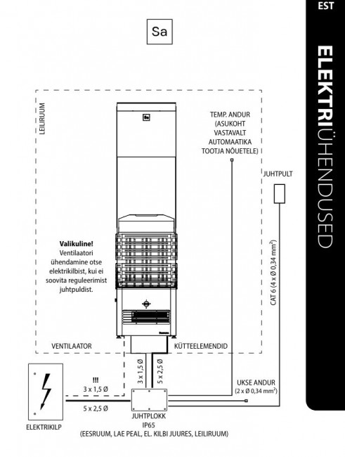

Kas keegi on tööle pannud saunumi elektrikerise ventilaatori, mis on ühendatud 5x2.5 kaabliga? Juhendis öeldakse, et peaks kasutama eraldi kaablit 3x1.5, kuid meil sellist võimalust ei ole. Kerise juures on ainult kuumakindel 5x2.5 kaabel ja kui võtta sellelt kaabliühenduselt toide ventilaatori jaoks, kas see on kõikide elektriohutusnõuete vastu?

Ilmselt saaks võtta kui see ei muuda garantiitingimusi ning puudub vajadus ventilaatori reguleerimiseks.
Kui võimas see ventilaator on ning kas 5x2,5 kaabel kannatab kogukoormuse välja?
Kas juhtblokist ei saa uut kaablit vedada nagu juhendis nõutakse?

Ventilaator peaks mingi 60-80w olema. Juhtplokist enam uut ei saa vedada.

kosjugin kirjutas: 25 Juun 2024, 12:53Juhtplokist enam uut ei saa vedada
Mis mõttes ei saa? Juhtblokk on ju sealsamas leiliruumis lava all.

Loomulikult kõik on võimalik aga uue kaabli vedamine seina seest tuleks kõik laiali lammutada mida teha esialgu ei sooviks. Seega uuriks ennekõike muid variante.

Aparaadi sees ühenda, mida ja kuidas tahad. Füüsikareegleid tuleb järgida. Keegi ei keela ventika ette väikest sulavkaitset ühendada. Kui väljundid on sümistoridega reguleeritavad, siis tuleb kindlaks teha, millised faasid nii on (tavaliselt 2 faasi) ja sinna ventikat mitte ühendada.

Olemata kursis antud kerise sügava hingeeluga, ütleb minu rumal loogika, et selles 5-soonelises kaablis lülitatakse faase järgi vastavalt juhtploki käsklusele. Ehk siis kui keris kuum on, lülitatakse neid vahepeal välja. Sellisel juhul lülitub ka ventilaator välja, kui sealt toide võetud on...

Juhendis on ju toodud, et võib teha variante. Kuid tegemise eelduseks on see, et teatakse mida tehakse ja pärast kontrollitakse tehtu üle töö-olukorras.

kunn24 kirjutas: 28 Juun 2024, 14:29Juhendis on ju toodud, et võib teha variante
Ongi 2 varianti, kas juhtblokist eraldi kaabel või kilbist eraldi kaabel. Rohkem variante ei ole.

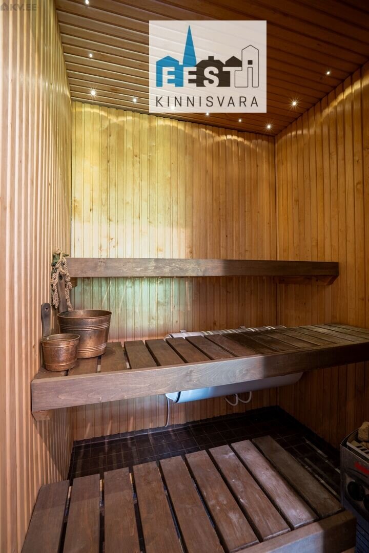

Kas ohutusnõuete järgi saunas lava all võib elektriboiler olla?
Postitusi: 6694
On tänanud: 113 korda
On tänatud: 149 korda
Re: Saunumi elektrikerise ühendamine
Põhimõtteliselt võib, aga see tundub liiga kõrgel olevat. Madalamal kui 1 m puuduvad erinõuded.
