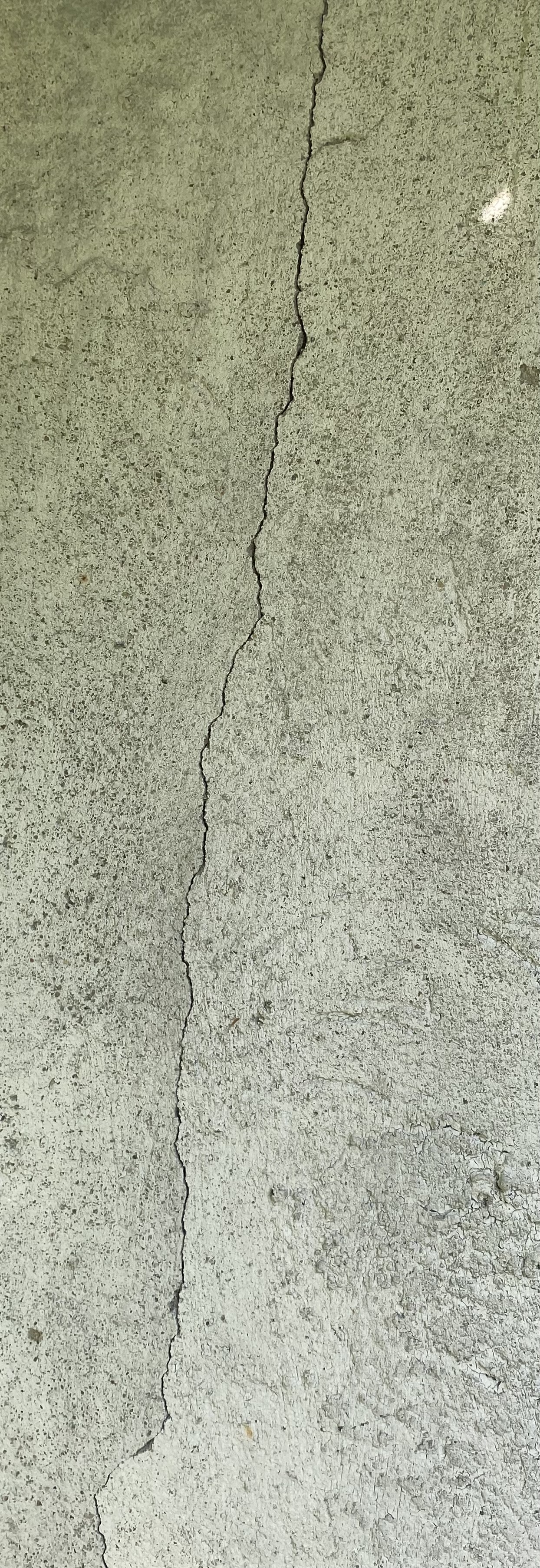

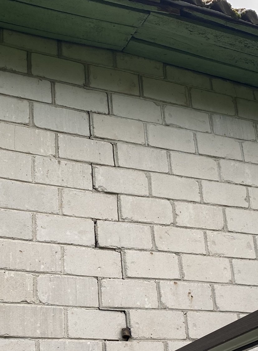

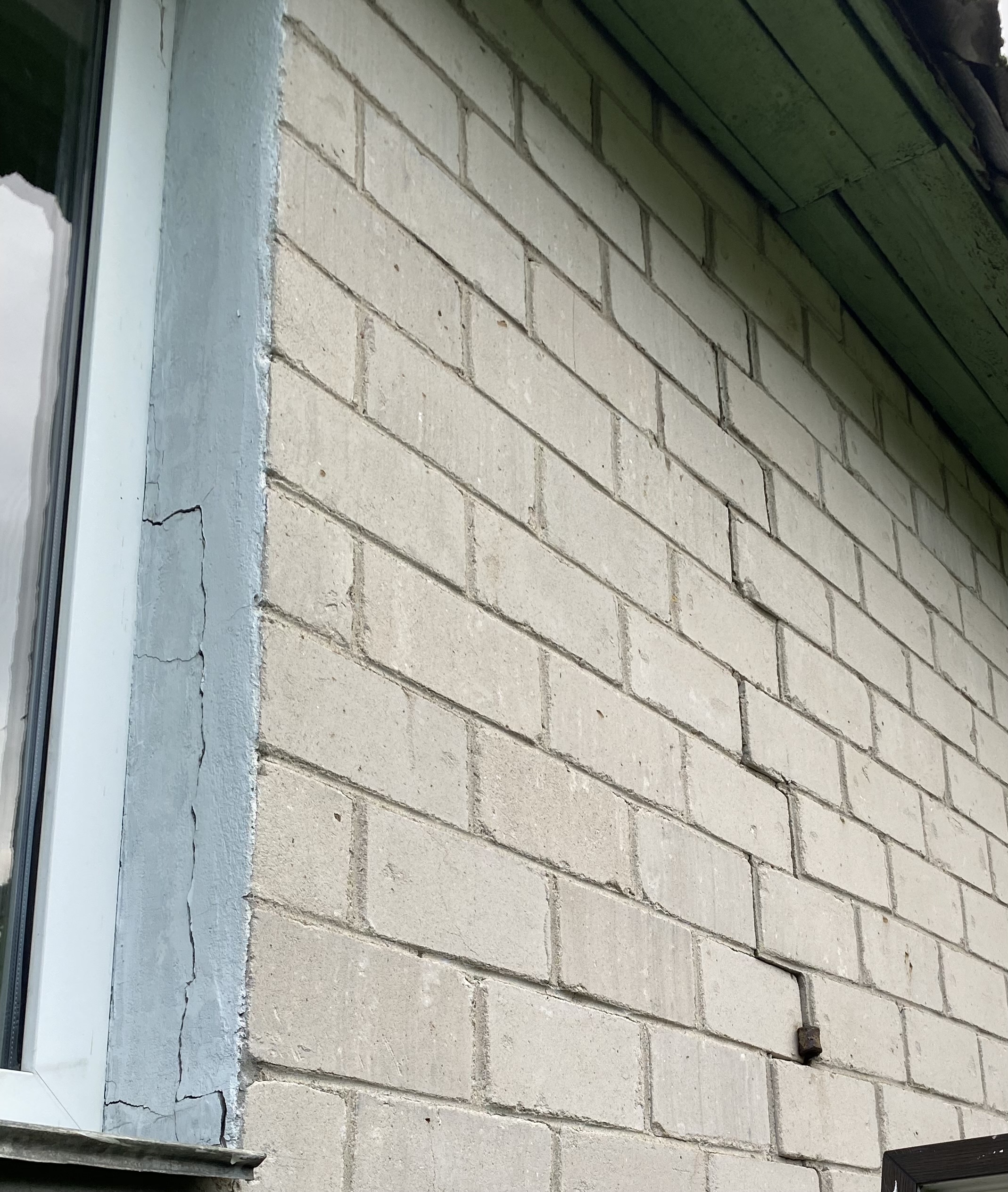

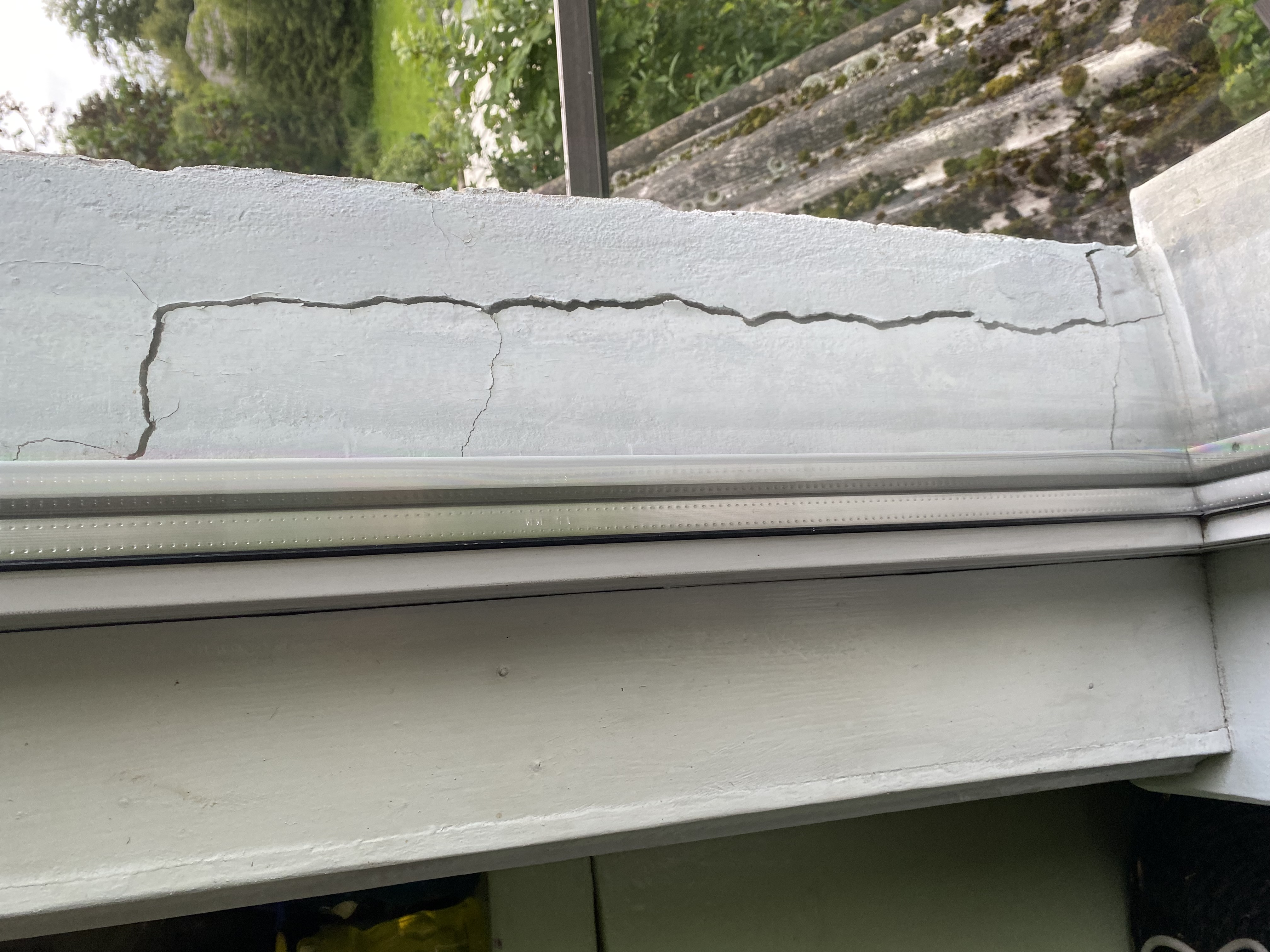

Tere. Tegemist vana palkmajaga millele ümber laotud tellis. Umbes aasta tagasi hakkas köögiosas kus maas linoleum lainetama nüüd tekkinud ka välisseina pragu ja aknapalesse. Kas selles majas on hetkel ohtlik elada ja kas see sein võib koos katusega alla kukkuda?

See pragu ohtlik pole aga vajumise põhjus tuleks kindlaks teha. Linoleum lainetus viitab veele. Veetoru lekib või katuselt vesi uhub pinnast?
Kui vajub aga edasi siis võib ohtlikumaks minna. Niikaua kuni vajub pole mõtet parandustöid teha, sest pragu tuleb tagasi. alles peeale vajumise peatamist on mõtet.

Teksti järgi võiks oletada, et tegu majavammiga, mis alguse saanud põrandast.
Majavamm, mitte ainult ei mädanda kiiresti puitmaja vaid selle eostest saastub ka ruumi õhk ja see võib mõjuda tervisele.
Kas seene haisu ei ole tunda?
Vanad tolleaegsed majad tegelikult enamuses kõik rohkem või vähem pragusid täis.
Piltide järgi võiks oletada, et praod on tekkinud palju aastaid tagasi, mitte hiljuti.
Täpsemalt pragude tekke aega saaks hinnata kohapeal lähedalt uurides.
Kui tellisvooder ankurdatud konstruktsiooni kandva osaga tänastele nõuetele vastavalt, siis väga muretsema ei peaks.
Samas, piltidelt on näha, et fassaad on laotud kunagi ilmselt mitukümmend aastat tagasi. Tol ajal ilmselt roostevabade ega tsingitud ankrutega ei ankurdatud. Olen kohanud ka üht täiesti ankurdamata tellisfassaadiga ühekordset maja.
Seega võib ka ankurdus olla mitmes mõttes kahtlane.
