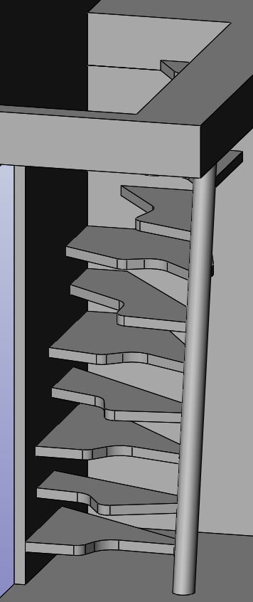

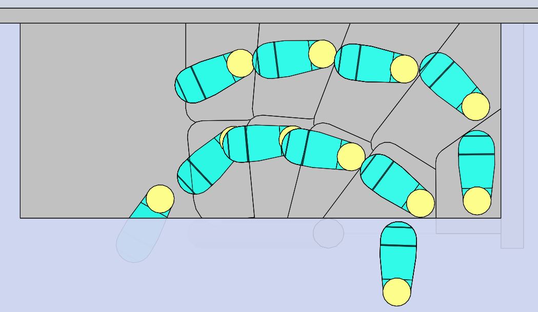

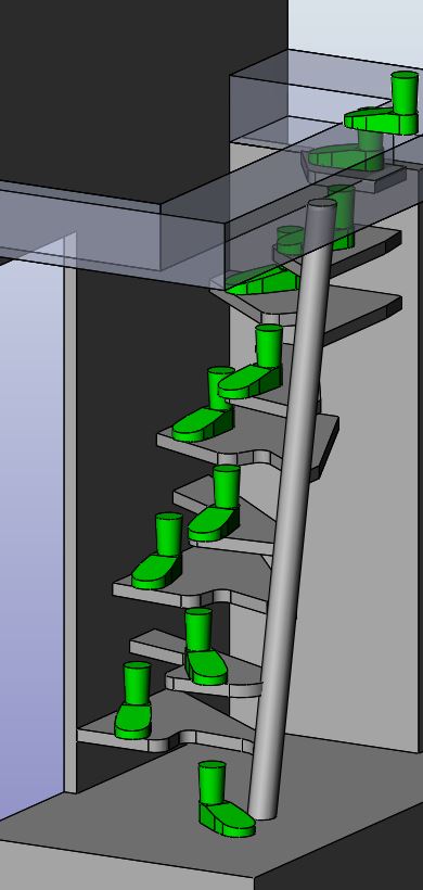

Esimene versioon oligi üks aste vähem, aga praegusega tulid üemise ja alumise viimase "päris" astme asukohad sobivamad. Saaks võtta 2 astet vähemaks, aga siis oleks astme kõrgus juba 231 mm, vist liiga palju? Praegusega jääb jala min toetuspinna pikkuseks ca 150 mm, mis see reaalne veel toimiv min oleks?
Hetkel paigutus selline, astmete "disain" vajab veel parandamist.
11,3 kraadi on siis jah posti telje kaldenurk vertikaali suhtes. 0-kraadise kaldega oleks veidi lihtsam teha, aga see variant tundub huvitavam.

Ärge pahandage, kuid mul pani see viimane pilt filmi jooksma. Olgu, veidi rohkem napsisena saab sellest trepist alla üsna kähku, aga samas olekus trepist üles minekut ei hakkaks üritamagi, vaid oleks ennetavalt ostnud lemmiklooma poest suurema koera jaoks mõeldud pehmema aseme. Kelle trepist ülesmineku üritust see pehme kott ja mina trepi all koerakotil ikka segab. ;)
Postitusi: 1973
On tänatud: 61 korda
Re: Keerdtrepp
Urmas kirjutas: 11 Okt 2024, 22:26 Ärge pahandage, kuid mul pani see viimane pilt filmi jooksma. Olgu, veidi rohkem napsisena saab sellest trepist alla üsna kähku, aga samas olekus trepist üles minekut ei hakkaks üritamagi, vaid oleks ennetavalt ostnud lemmiklooma poest suurema koera jaoks mõeldud pehmema aseme. Kelle trepist ülesmineku üritust see pehme kott ja mina trepi all koerakotil ikka segab. ;)
Käsipuud ikka mõlemale poole, ega ise ka vist ei julgeks muidu üles ronida :)

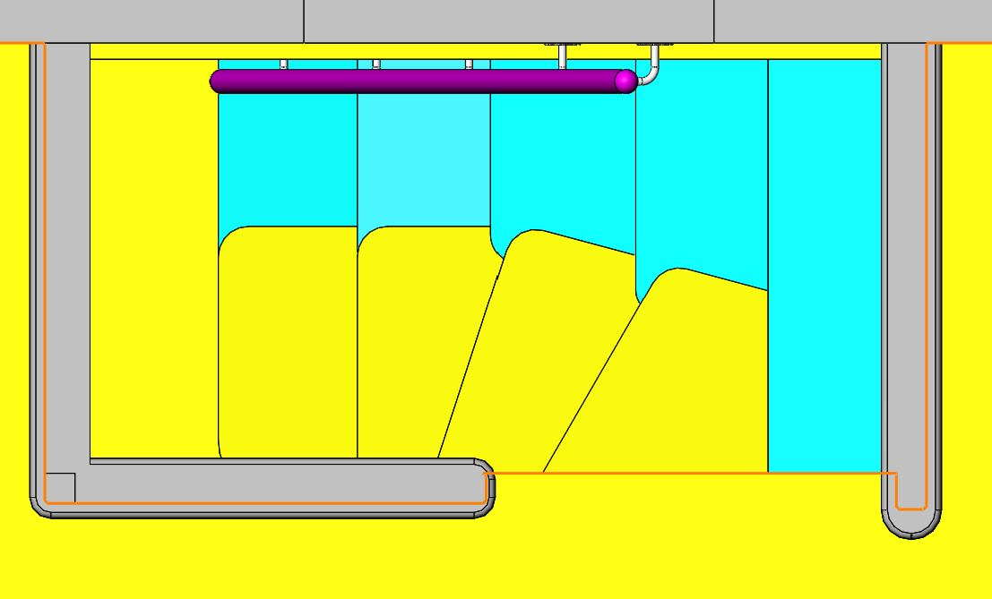

231 mm astmekõrgusega sai astme pikkust nüüd tsipa inimlikumaks. Igale poole küll 260 ei õnnestunud, 200 + aga küll.

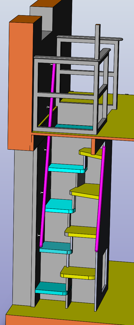

Nüüd puhkuse ajal õnnestus veidi aega oma hobimajakesse investeerida, sh trepiga tegeleda. Tööversioon siis sai selline.
Käsipuud (joonisel roosad) on veel panemata, nende täpne kõrgus lahtine. Kas on mingit kavalat valemit, mis aitaks optimaalset kõrgust määrata, eriti just sellise järsu tõusuga trepil? Katsetamisel tundub kõige mugavam, kui käsipuu on astme esiservast ca 70 cm kõrgemal.
