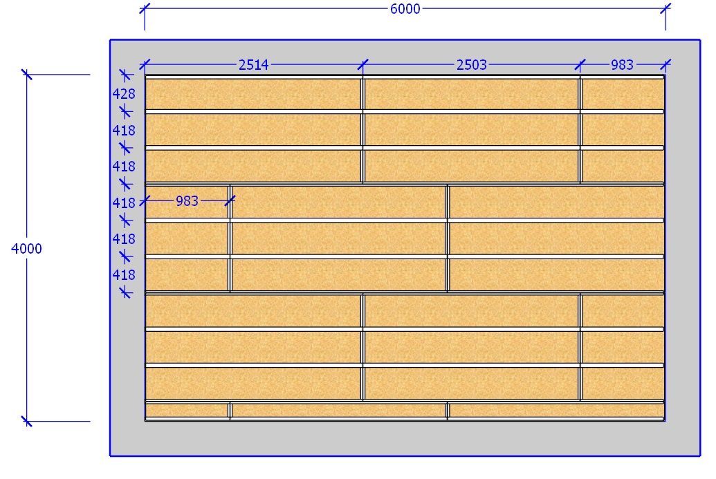

Laagide, talade sammu osas praktikas olen talitanud järgnevalt.
1. Vaatan, mis on sammuks määratud projektis. Näiteks, kui projektis on määratud samm kandevõime seisukohalt.
2. Kui samm ei ole määratud projektis, siis teisena vaatan, mis on nõuded konkreetse materjali tootjajuhendis.
3. Vajadusel vaatan üle, mis on konkreetse materjali mõõdud.
4. Täpsustan, mis on konkreetse ruumi mõõdud.
5. Ehitades kliendile (mitte endale) täpsustan kliendi erisoovid.
6. Koostan vastavalt materjali mõõtudele, vastavalt materjali tootja poolt ette antud nõuetele ja ruumi mõõtudele plaani ehk tööjoonise.
Tavaliselt, kui tegu näiteks ilma soonteta OSB-ga, olen kavandanud laagide sammu selliselt, et plaatide pikiservad toetuksid laagidel ja plaatide jätkamisel olen otsaservade alla lisanud abilaagid, kusjuures arvestanud lisaks puidubaasil materjali paisumise pilude nõuetega (ikka kõik, nagu nõutud ka juhendis).
Kui sellisel juhul oleks pikuti plaatide keskosas toeks vaid 1 laag, siis samm ületaks 600mm ja seetõttu olen keskossa määranud 2 laagi.
Kõike seda arvestades ei sobi mitte ükski siin teemas seni nimetatud laagide (talade paigaldussamm)
Vihjeks näiteks ühe 6x4m ruumi põranda laagide plaan (kui plaatide mõõdud on 1250x2500mm):

Nentisin vaid, et juhendite järgi võib sammuks olla 22mm paksuse plaadi korral kuni 600mm. Tegelikkuses 600mm ei sobi, kuna plaatide laius on 1250mm ja pikkus 2500. Samuti ei sobi põhimõtteliselt 400mm. Õige samm on minu poolt eelkirjeldatud tingimustel 418mm. Erinevus küll väike ja võiks öelda, et sama suurusjärk, aga on põhimõtteline erinevus.
Plaatide kinnituskruvide sammuks on kõigis servades ette nähtud 150mm. Sellest mina järeldan, et õige on kõik servad paigaldada laagidele (taladele).
400mm samm sobib näiteks kipsplaadile, mille laius on 1200mm.
Samuti üritasin vihjata, et töö tootlikkuse huvides on ehitamisel mõistlik natuke ettenägelik olla ja , et asi oleks paremini kontrolli all vajadusel teha ise või lasta teha tööjoonis.
