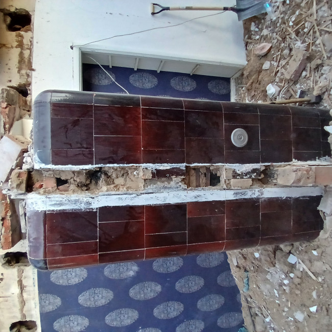

Lõhkusime vaheseina maha. Seinas oli ahi. Kujutasin ette, et ahi on tervik, et enne oli ahi ja siis ehitati sein ümber. Seina lõhkudes saime aru, et päris nii vist pole - ahi ehitati kas koos seinaga või siis seina tekitatud auku, ei tea. Igatahes peale seina eemaldamist oli tulemus selline:
Kas sellises konditsioonis ahju taastamine on tehtav ja mõttekas?

Algaja_nr.287 kirjutas: 18 Okt 2024, 18:19 Lõhkusime vaheseina maha. Seinas oli ahi. Kujutasin ette, et ahi on tervik, et enne oli ahi ja siis ehitati sein ümber. Seina lõhkudes saime aru, et päris nii vist pole - ahi ehitati kas koos seinaga või siis seina tekitatud auku, ei tea.
:) On ammusest ajast meeles, et kunagi oli vanasõna/kõnekäänd(?), et 9x mõõda ja 1x lõika, siis tänapäeval tähendab see seda, et 9x lõika ja mõõta ei ole vajagi. ;)
Algaja_nr.287 kirjutas: 18 Okt 2024, 18:19 Kas sellises konditsioonis ahju taastamine on tehtav ja mõttekas?
Taastamine on kindlasti tehtav, aga mõtekus oleneb sellest, kas sul on seda ahju vaja või ei ole. ;)

Ahju oleks ikka vaja :) Taastada saab igasuguseid asju, aga küsimus ongi, et kas antud juhul oleks see tehtav mõistlike kulude piires (nt kuni kolmandik uue ahju hinnast)?
Äkki mõni teadja ahjuehitaja oskab olukorda hinnata(?)

Kui vaheseina enam ei tule ja ahi peab jääma pildil kujutatult, aga tervikuna, siis pead otsima sama tegu ja värvi ahjupotte seinaaugu täitmiseks. Ja ülemised kolm rida tuleb lahti võtta ja mõõtu ajada-lõigata, et silma ei riivaks. Sisu muidugi kapitaalremonti ehk uus. Mis see maksma läheb, pole aimugi, aga kui ajalooline maja ja ajalooline ahi, siis igatahes taastada olenemata ajakulust ja hinnalipikust.

Mulle tundub, et see soov saaks kolmandiku kallim uue ahju hinnast, ehk siis kui oled huvitatud just nende pottide kasutusest, siis päris ahju neist ikka enam ei saa tahta. Head valikud taastamiseks puuduvad.

krohvid tasa, värvid samasuguse emailvärviga. Ahjuna töötaks suurepäraselt. Ilu on vaataja silmades

Krohvist jääb veidi väheks kui läbi ahjuseina juba suitsulõõrid paistavad.
Kas disain elemendina saaks ehk sinna osa vaheseinast tagasi laduda?

Neid väikseid pottide täitetelliseid peaks saada olema.
Krohvi asemel oleks väga bro ka keraamiline plaat (aga milline ilu!) aga samavärvi leida vist võimatu.

Crown kirjutas: 22 Okt 2024, 13:40 Krohvist jääb veidi väheks kui läbi ahjuseina juba suitsulõõrid paistavad.
Klaasplaat peale ja saab vist väga ägeda disainahju?

Potid ei joondu omavahel, sisu vajab taastamist ja pealegi pole tegemist mingisuguste antiikpottidega mida peaks iga hinna eest säästma. Kui juba on suuremaks remondiks läinud, siis tasub uus ahi ennast alati ära. Vähemalt ise ei suuda oma peas küll ühtegi veenvat põhjust välja mõelda, miks peaks seda vana rümpa kuidagimoodi kokku lappima hakkama.

elektron kirjutas: 23 Okt 2024, 10:54 Potid ei joondu omavahel, sisu vajab taastamist ja pealegi pole tegemist mingisuguste antiikpottidega mida peaks iga hinna eest säästma. Kui juba on suuremaks remondiks läinud, siis tasub uus ahi ennast alati ära. Vähemalt ise ei suuda oma peas küll ühtegi veenvat põhjust välja mõelda, miks peaks seda vana rümpa kuidagimoodi kokku lappima hakkama.
Täpselt nii ongi, et potid ei joondu ja sisu vajab taastamist. Potid ei ole samuti antiik AGA - kas tasuks ikkagi keegi spetsialist kohale kutsuda olukorda hindama või on selle ahju üles putitamine tõesti juba piltidelt näha, et täiesti lootusetu ettevõtmine?

Eks kohapeale tulnud spetsialisti arvamus on muidugi adekvaatsem kui eemalt piltide järgi hinnata - selles pole kahtlustki.

No spetsialist käis. Ütles, et sellise ahju taastamine on töömahult sama, mis uue ehitamine. Ehk et umbes 5000€. Ulme..

Selline hind, 5000 visatakse lauale siis kui puudub huvi seda tööd teostada.

Alati on saada meistrimees "Iseteen".
Ahju enda väärtus on vaid neis pottides. Korraliu välimusega ahju on sest raske saada.
Taastada saab - roogid vahe puhtaks, et mahuks sisse väikseima mõõduga tellis, kuidagi seod kinni ja plaadid keraamilise plaadiga. Sellga saaks mõni müüriladuja hakkama.
5000€ eest ehitaks juba uue ahju.

Kui maja korralikult tänapäevaselt ära soojustada, siis pole enam sama pindala (kubatuuri) kohta vaja samasuguse suurusega ahju.
Võtad ahju korralikult lahti nii, et potid terveks jäävad. Lammutad ja laod nullist uue ja väiksema. Vastavalt arvutustulemusele. Võimalik, et potte jääb ülegi.
