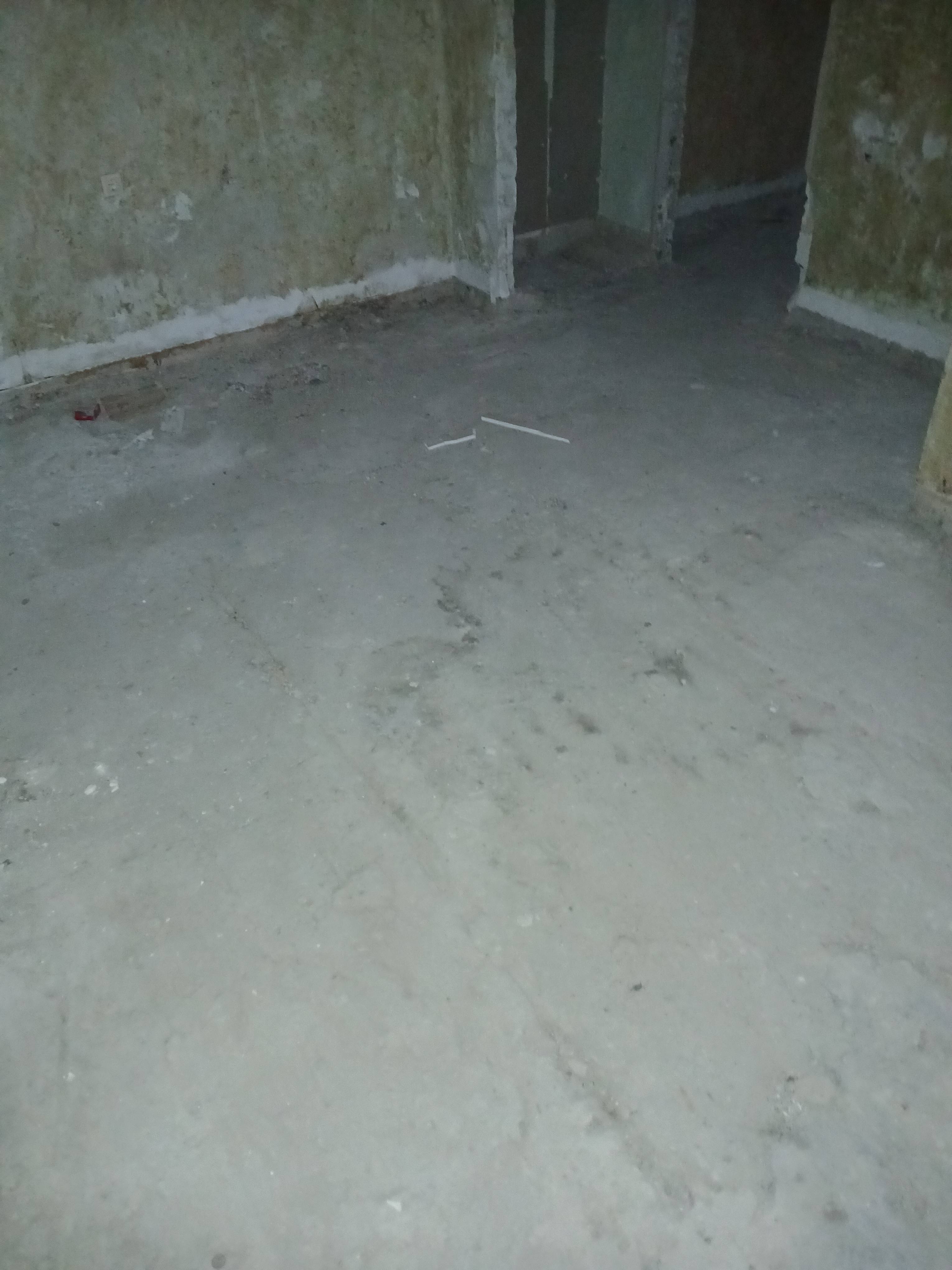

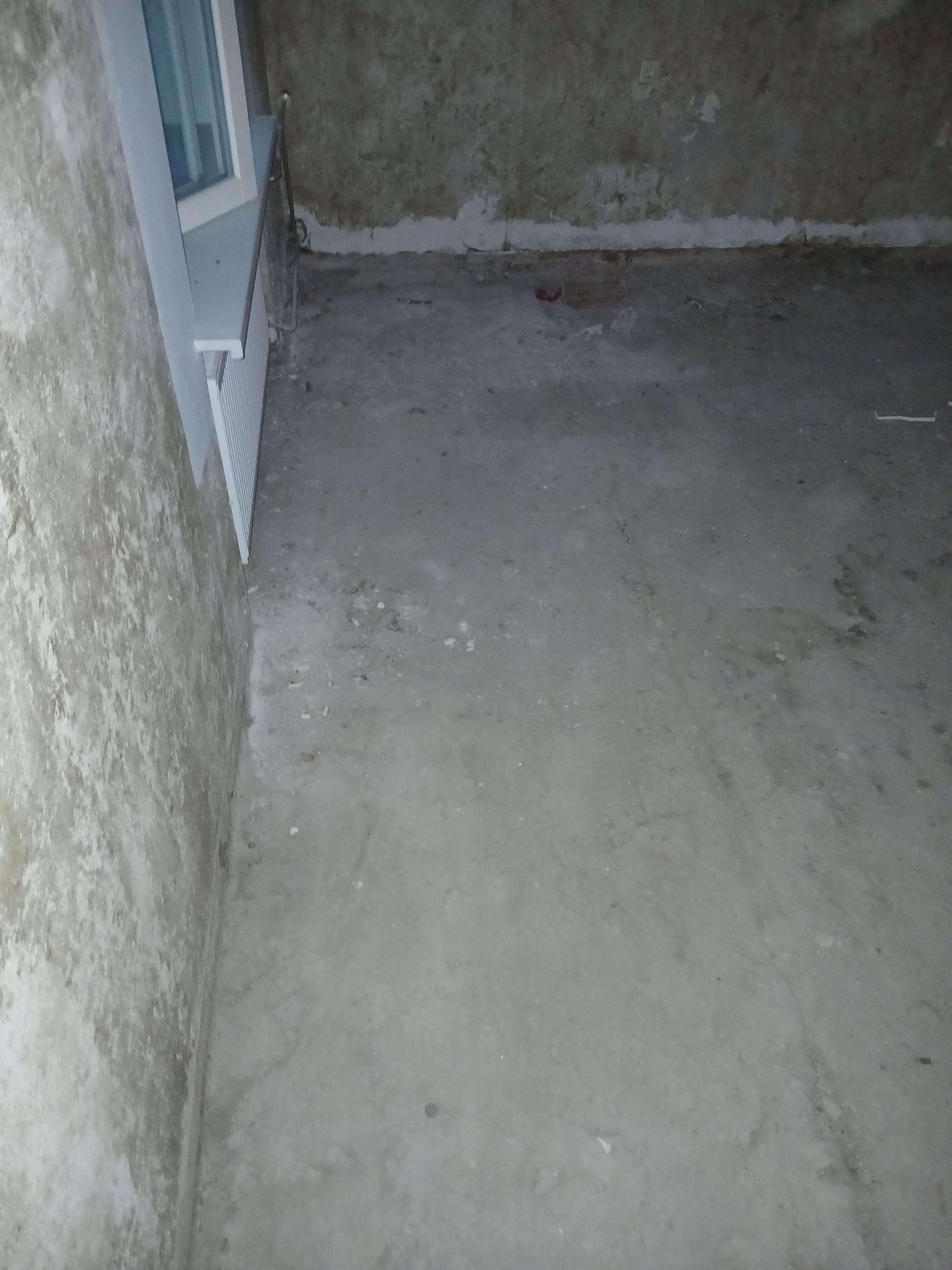

Vana põrand sai eemaldatud ja alt tuli välja midagi sellist. Mis on mõistlik lahendus 4 korrusel? Algne mõte oli kuidagi sile pind nt valuga, niiskuskiht, heliisolatsioon ja parkett. Hakkasin kahtlama valu raskuses ja mõtlema, et mis üldse tänapäeval tehakse. Või peaks ikkagi laake ja puitu kaaluma? Enamvähem 18 ruutu.

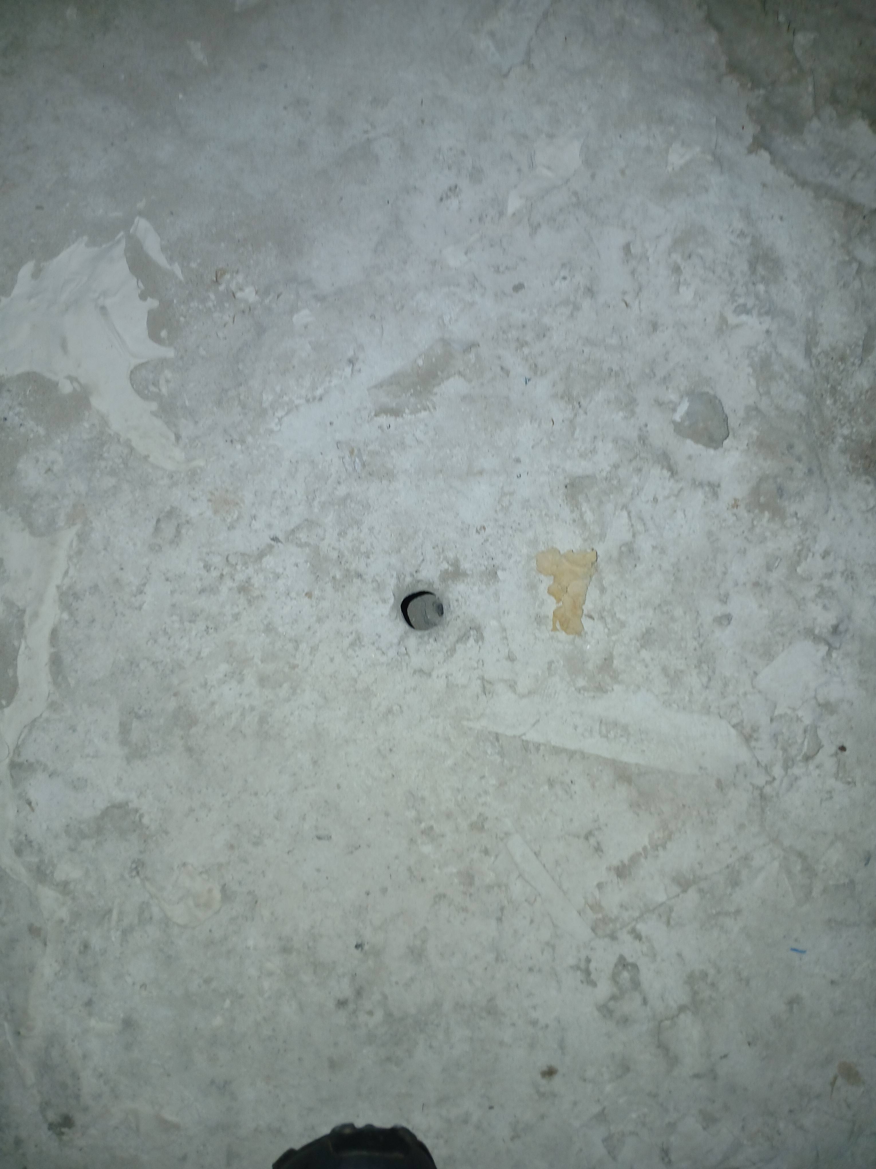

Ühes kohas tuli välja ka mingisugune suvaline auk.

Sõltub palju kannatab(vaja) põrandat tõsta, variante on mitmeid. Puiduga tehes koormab vahelage ehk kõige vähem.
Mina rihiks laakidega sirgeks, osb( või saepuruplaat) , sammumüraks vastav kiht ja viimaseks sobilik põrandakate.
Re: Hruštšovka põrand 4 korrus
Lugemata postitus Postitas olirex »
Okei aitäh. Näiteks - pind nii sirgeks kui saab. Niiskuskaitse kiht maha, kuigi 4 korrusel pole vaja vist. Laagid peale 40cm vahega. Laseri, kiilude ja klotsidega paika. Loodetavasti on ohutu naeltüüblitega kinnitada. Laagide vahele müra summutamiseks midagi. Kas laagide ja OSB vahele oleks ka hea mingi membraani või vahu kihi panna? OSB vahelduvalt peale ja kruvidega kinni. Parketi alusvaip peale ja parkett.

Kiilud, klotsid selliselt et need ka ajas seal oma eesmärki täidaksid. Oleneb palju vaja tõsta, kiilude asemel ehk hoopis nurgikud( lihtsam loodida) Laagi - osb vahele mina ei paneks midagi, kruvidega korralikult kinni. Laagide vahele kivivilla näiteks. Parketi ja osb vahele võimalikult õhuke alusvaip( isiklikult hoopis liimiksin).

Palju kõrgused erinevad? Selle järgi arvuta kipsivalu paksus, kaal ja käi konstruktori jutul arvutab välja kaa valu sobib. Minimaalne ikka peaks sobima paistab suht sile ja kõrgemad kohad lased siledaks.
