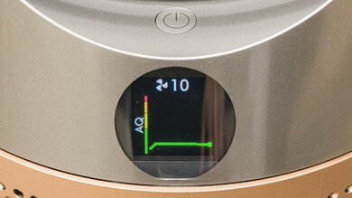

Tere! Oman Dyson HP09 õhupuhasti-soojapuhur seadet. Seadme sisselülitamiseks tuleb vajutada seadme esiosas olevat nuppu (lisatud pilt manusesse). Kui peaksin kodust eemal olema ning toimub elektrikatkestus, siis elektri taastudes see seade ennast uuesti sisse ei lülita (kuna see vajab füüsilist nupuvajutust). Lihtsatel soojapuhuritel on olemas manuaalselt on-off asenditega nupp, kui nupu asendiks on ON, siis elektrikatkestuse-taastumise korral puhuri töö lihtsalt jätkub.
Kas selle Dyson tüüpi seadme jaoks on olemas teatud lahendusi, mis võimaldaks tagada, et seadme töö elektri taastudes jätkub?

wpa kirjutas: 24 Nov 2024, 21:47 Oman Dyson HP09 õhupuhasti-soojapuhur seadet.
Lihtsatel soojapuhuritel on olemas manuaalselt on-off asenditega nupp, kui nupu asendiks on ON, siis elektrikatkestuse-taastumise korral puhuri töö lihtsalt jätkub. ...

1. kui sellele ühele nupule veel funktsioone on lisatud(pikk vajutus/lühike vajutust või veel mingeid kombinatsioone) siis jääb aegreleest väheks.
2. Kui nupp lülitab protsessori ahelat 3,3V-l, ei pruugi see pinge relee kontaktist läbi tulla (oksiid ei lase). Käivitite kontaktide puhul on endalgi üllatus olnud et 5V ei tulegi igakord suletud kontaktidest läbi
