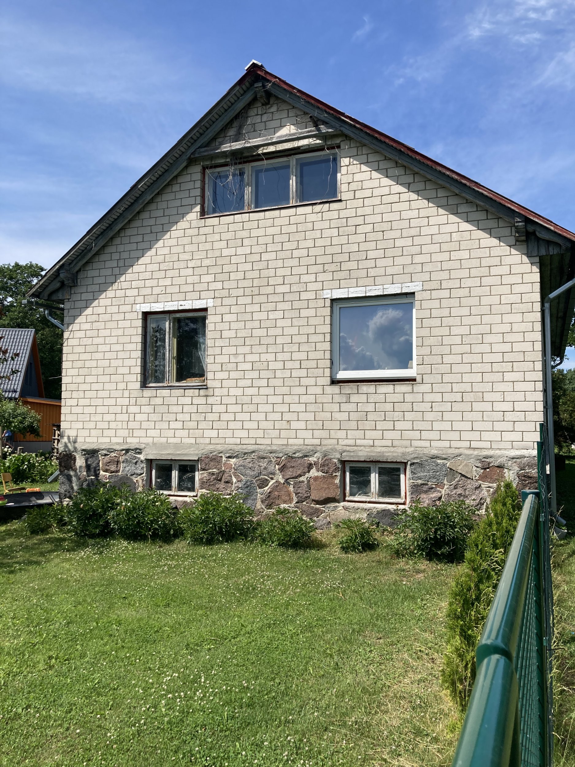

Plaan on maja rekonstrueerida, soov oleks nii, et maakivikelder jääks väljast näha ehk soov oleks soojustada kelder seestpoolt, peale tuleks puitkarkass maja. Küsimus, kas sedasi on võimalik seda üldse teha, et ei jääks külmasilda?
Soov oleks kelder seest soojustada ja samas ka ventilatsioon sisse panna. Keldrisse plaan paigutada saun ja sauna eesruum jms. Keldrisse ka põrandaküte.
Mis arvate? Kas on head lahendust?

Kuni keldri akendeni paned sulle meeldiva soojustuse väljast. Kogu lugu.
Miinus on, et kui keldriga suured plaanid siis ikkagi soojustada vundamendi sokkel (sauna kohapealt lausa keldri põrandani lahti kaevata). Sinna soovitav hüdrotõke lisaks.
Saun seestpoolt on klassika aga rõhk on seinavoodri (just puit) ja kiviseina vahel kokkupuutekohas olevas hüdrotõkkes (kasvõi tõrvapapp)
(Hea oleks kui kiviseina ja puitvoodri tagune oleks tuulduv)

Heam ja töökindlam lahendus oleks teha hoovi eraldi saunahoone.
On müügil valmiskomplekte ja tõenäoliselt oleks need ka odavamad, kui hakata keldrisse sisse, eraldi ruumidena sauna ehitama.
Viimati muutis ping, 26 Nov 2024, 17:44, muudetud 1 kord kokku.
Re: Maakivikelder
Mõeldi - keldris ei saa head saunahoonet. Kõik ruumid vajavad ventilatsiooni, palju kütmist (seepärast vajagi soojustust lisada vundamendile) ja põrandale kogunenud vesi välja pumbata (kui on toimiv kanalisatsioon?) ja keerukam niiskust kartvate materjalide kinnitus seina.
Lihtsam on korrus kõrgemal teha saun. (kõik on OK erinevalt kedrist)

Tänan kõiki vastuse eest, põhi küsimus ongi, et kas oleks võimalik teha all kelder nn igapäevasteks ruumideks? Lisaks saunale ja saunaeesruumile tuleks sinna ka tehnoruum ja väike trenni nurk.
Kelder läheks täisküttesse ehk kogu aeg oleks põrandaküte sees.
Kas on mõistlik või pigem jääb ikkagi väga niiske ja mõtetu.
Peale plaan ehitada täiesti uus maja.
Osad inimesed on välja pakkunud, et seest poolt lubimördiga ära krohvida ja see tagab siis kõik.

Selleks vaja kogu kelder (soovitavalt väljast) soojustada kuni keldri põrandapinnani.

Maakivikelder kirjutas: 28 Nov 2024, 15:17 ... kas oleks võimalik teha all kelder nn igapäevasteks ruumideks?
Kelder läheks täisküttesse ehk kogu aeg oleks põrandaküte sees. ...
Jah, piisava rahakoguse (ehituseks ja hilisemaks pidevaks kütmiseks) olemasolul saab kõike teha.
Ja peab arvestama, et kui kõiki piirdeid (põrand) ei soojusta, siis küte peabki kogu aeg sees olema, ka suvel, et sees oleks igapäevaselt mõnus olla.

Ja mis sa arvad et EPS on mingi ime matarjal mis ise sooja toodab? Näiteks minul on nn tavaline majake kus ka betoon põrand, hoian kogu aasta kütet järgi et oleks mõnus kliima kodus. Ja keldrikorrust ei soojenda ka suvine päike, samas ei külmeta ka talvine pakane nii palju. On kellegil eks päris kogemust keldrikorrusel elamisega :)
Re: Maakivikelder
Võib teha nii klassikalise põrandakütte kui, radikatega, maitse asi.
Küttekulud sõltuvad justnimelt keldrikorruse soojustusest ja ilma soojustamatta on kulud laes.

Maakivikelder kirjutas: 28 Nov 2024, 15:17 Osad inimesed on välja pakkunud, et seest poolt lubimördiga ära krohvida ja see tagab siis kõik.
Lubimört võib ühtkomateist andestada, aga kohe kindlasti mitte tagada kõike. Enne kui hakkad lubimördiga tegema, sõlmi nende osade inimestega leping, et kui lubimört kõike ei taga, siis nad maksavad sulle kinni materjali, tööraha ja ka hilisema utiliseerimise. ;)
