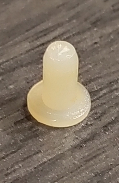

Tervitus. Annan teada, et sain probleemile jälile. Külmavee torus oli selline plastikust kõva jublakas sees. Ei kujuta isegi ette mis see olla võib aga kätte ta sain
- IMG_20241219_173840.jpg (119.19 KiB) Vaadatud 16427 korda

Mitu mm on toru siseläbimõõt?
