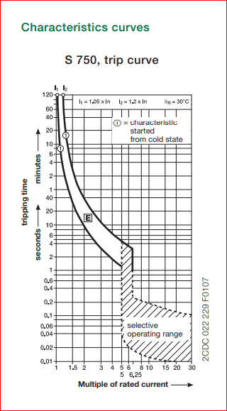

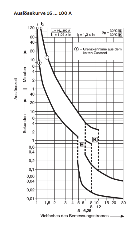

ELV saadab pikalt, kuna Simelekt ei sisalda E-karakteristikuga lülitit- järelikult arvutada ei osata/ taheta. D-karakteristikuga ei tahetud PK-ks pista enam vähem sama seletusega. Vaatasin just 1 16 A liitumise TT üle, milles oli liitumispunktis min 1-f lühisvool 620 A, kuid D-karakteristikuga PK saadeti pikalt, kuigi eraldi taotlesin (insenöör ei luba).
Tunnusjoone pilt. Tunnusjoonelt tasub tähele panna, et olemuselt on ta B-karakteristikuga, st kui on vaja näiteks võimsam survepesur käima tõmmata ja käivitusaeg on üle 0,2 s, siis võib see välja lennata. Nii, et väga ideaalne lahendus ei tundu vähemalt 16-- 20 A PK puhul. Reaalselt alla 25 A ma neid pakkumistes ei näinud ka. PK-ks selles vahemikus ja ca 500 A 1-f lühise puhul sobiks pigem 1-- 5 s viitega aparaat.

Mul on majal 16A PK, kas peaksin tegema ELV-le avalduse, et paigaldaksid S753DR-K16 ?
Mõlema tunnusjooned:
Kui pea on tühi, siis vaevalt õlugi seda suudab täita.
