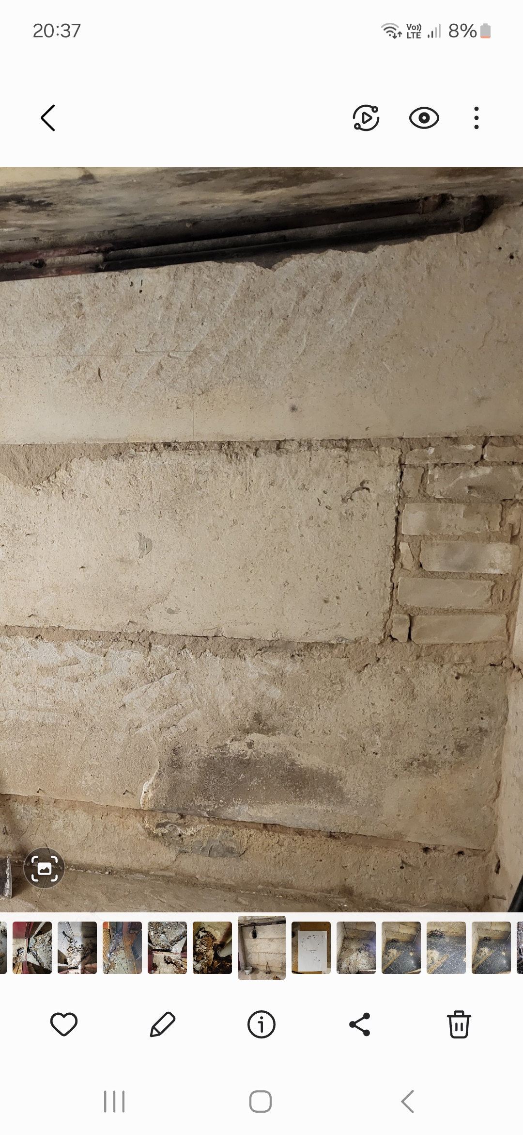

Millise krohviga võiks teha keldris raudbetoon seinad üle , et saaks sirgeks ja hiljem geraamilise plaadi peale? Tegemist on sauna ruumiga mis asub keldris.
Olen mõelnud kas Mp-75 sobiks selleks tööks? Või võiks olla tummisem krohv seinas. Ja hiljem läheks hüdro alla duzzinurga seinad ja põrand.
Kipsi välistaks praegu
Seinad ise on seestpoolt kuivad. Ja põrand on ka kuiv.

Annan sulle ühe vihje- mõtle vahepeal, et mida sisaldab MP75 ja mida sisaldab teise tsiteeringu toode. Kasulik oleks lugeda mõlema toote infot koostiste kohta.
Kui sa suudad teha ruumidel 100% hüdroisolatsiooni, siis võid ka kipsi tooteid kasutada. Kui sa seda ei suuda teha, siis mingi aja pärast võib viimistlus puzzi minna.

Kui oled kindel et aastaringi on need seinad kuivad siis lajata mp75 seina, aga korralik hüdro peab saama selle peale. Ja klassikaliselt nakked/krundid ka.

Tavaline tsementkrohv on igati OK. Pead ainult plaatimisel võimalikult sirgeks saama, muidu kirud plaatimisel.
