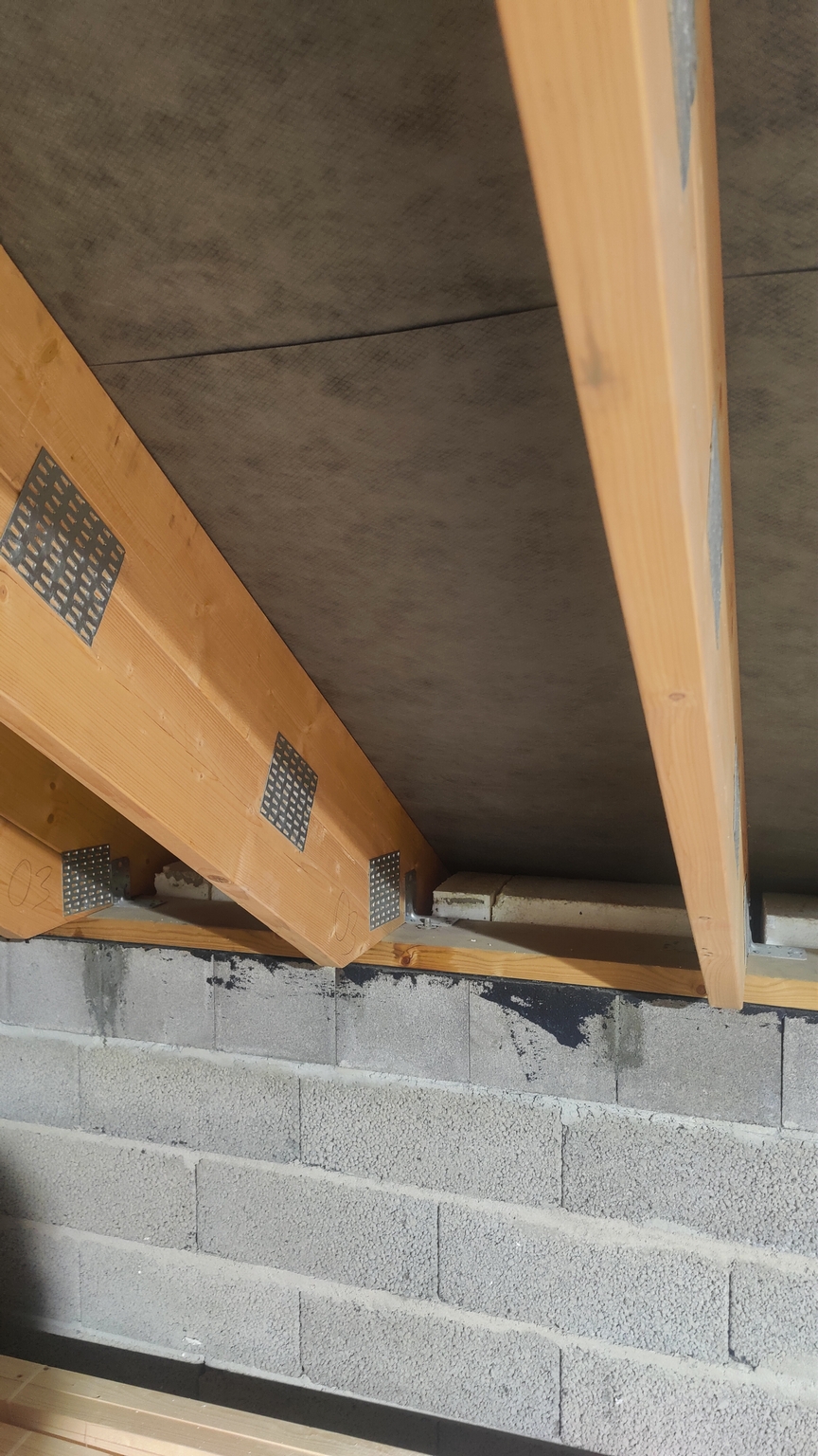

Lisaks, kuidas lahendada sarika ja seina soojustus. praegu on näha peno ulatub fibo seinast üles.
loodetavasti on see eps seal paremini pandud, kui pildilt sarikate suhtes näib.
Panedki villa vastu epsi ja nii ongi. :thumbsup:

Eps ülemine rida on saetud hammas sisse et sarikas vahele mahub. Selle vahe täidan villaga.
Eps pandud seina sakreti fiber liimseguga ja vahuga ääred kokku.
Ilma suurema hambata ei oleks Eps paika läinud. Ja suurem hammas selle jaoks et siis mahub vill ka vahele.

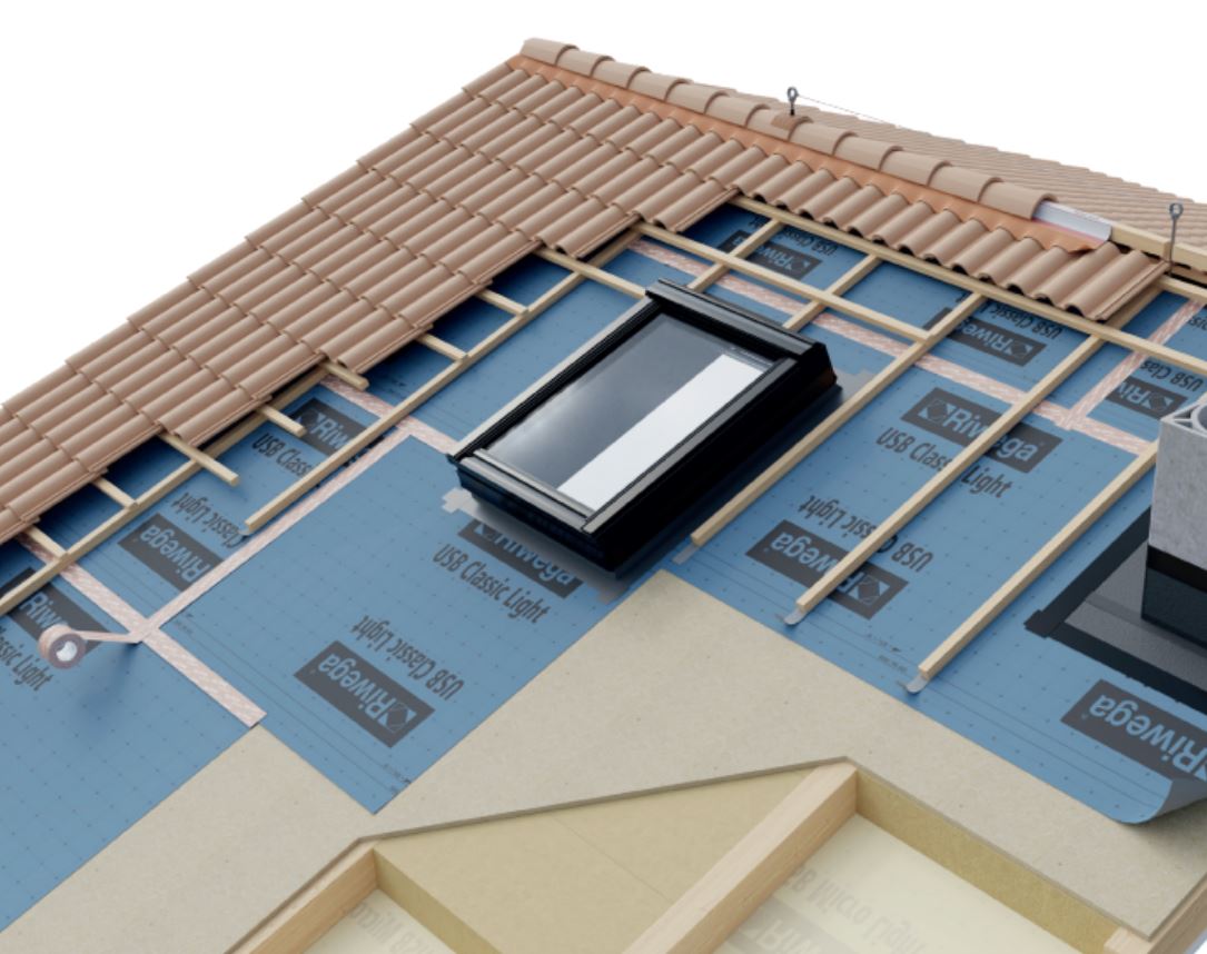

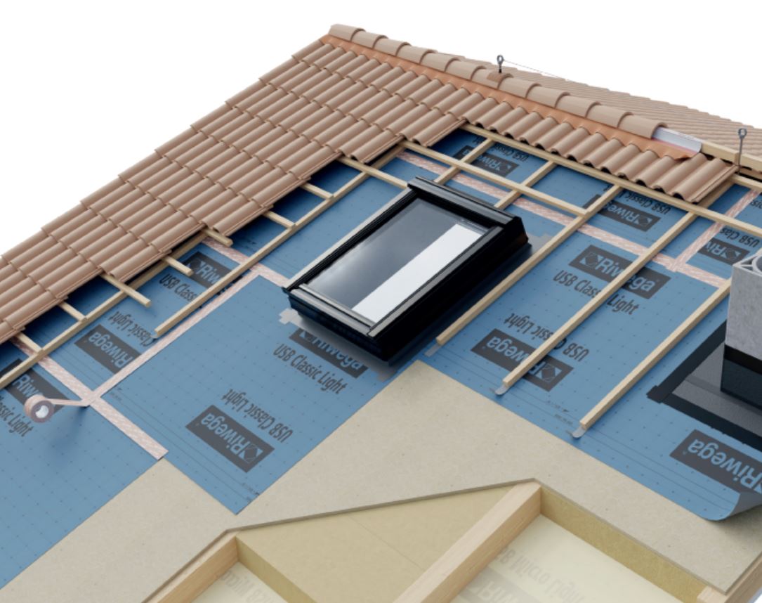

Vaatasin tootelehelt ühte pilti ja seal näha et mingi plaat katte all, peale seda kohe soojustus
Igatahes hea meel et siia kirjutasin. Oleks peaaegu hakanud tuuletõkke ja vaheliistude paigaldamist planeerima. Aga mingi kahtluse uss oli hinges et kas ikka peab :o

Andrus73 kirjutas: 24 Dets 2024, 17:12 Tere!
Uurisin ja puurisin foorumit ja ka mujalt internetist aga täit selgust ei saanud kuidas soojustada plekk katuse alune kivivillaga. Variant, et kasutada puistevilla või valmis lõigatud villa pakke.
Peno ja vahtu ei taha kasutada.
Vaatasin ka rockwooli paigaldusjuhendit aga seal ei olnud mitte plekk katus vaid kivi katus.
Vaja soojustada sarikate vahel, sarika distants Riwega USB LIGHT katuse aluskatteni 37 cm.
Ühes kohas lugesin et vill võib minna katuse aluskatte vastu, teises kohas kirjas 5 cm liist distantsiks, siis sinna külge tuuletõkke plaat, siis kivivill ja aurutõke , sealt edasi juba viimistlus.

Ei taha küll rohkem segadust tekitada, aga kas Rivega USB LIGHT ei ole pigem sissepoole panemiseks mõeldud? Ilmselt küll probleemi ei teki, kui sissepoole tuleb hiljem veelgi aurukindlam kile? Sellel Lightil on ju aru läbilaskvus kusagil umbse kile ja täielikult läbilaskva aluskatte vahepeal.
Loodetavasti suuremate kogemustega foorumlased aitavad selgitada...

Tere. Kas see RIWEGA panna sisse või välja ongi see ehitusfüüsika, millest enamus eestimaalasi ei saa aru. Selleks, et aru saada tuleb teha endale selgeks piirdetarindite ehitusfüüsika. Mis tähendab aurukindlam? Kas näitajaga 0,08 või 0,15 või 0,2 või 1 või 2, või 4 või 10 või 2000? Siit algabki piirdetarindi ehitusfüüsikaline projekteerimine. Lihtsalt nännimüüja väide , et sobib sinna või tänna ei päde - mitte ühegi piirdetarindi üksikkomponendi alusel ei saa anda hinnangut piirdetarindi kui terviku niiskustehnilisele käitumisele. Hinnangu annab insener, mitte nännimüüja. (P.S Ka nännimüüjal võib olla ehitusfüüsikaline kompetents, aga ei pea) Lugupidamisega. Alar Piirfeld
