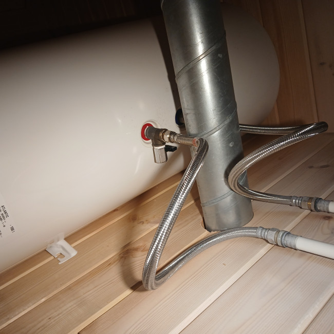

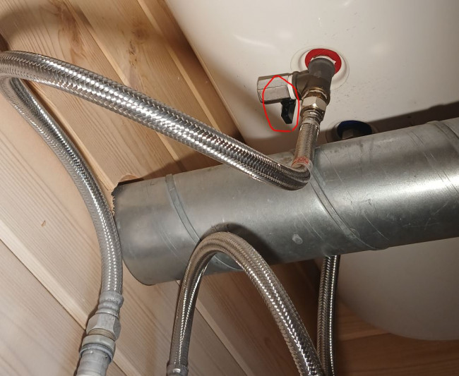

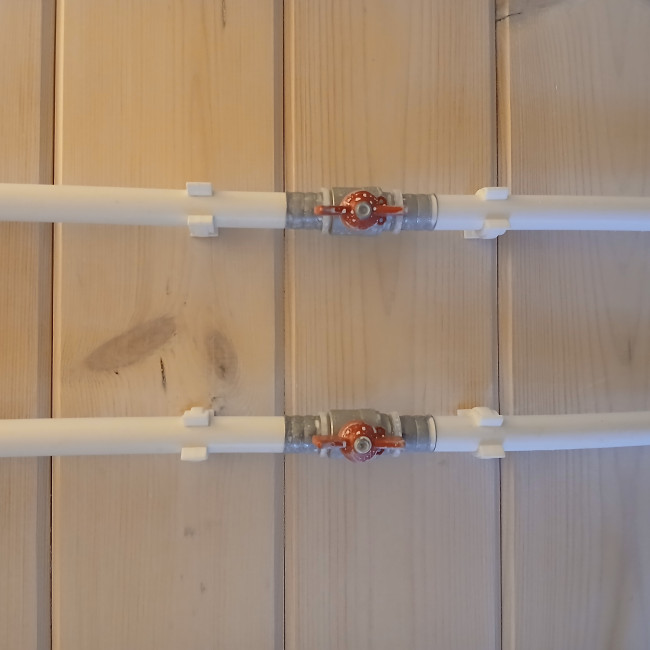

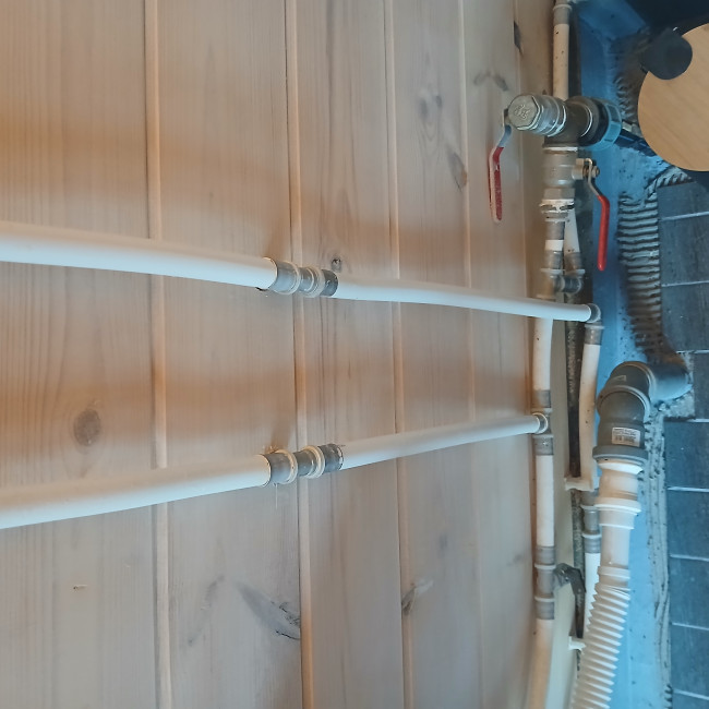

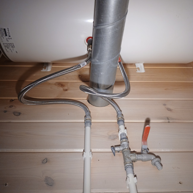

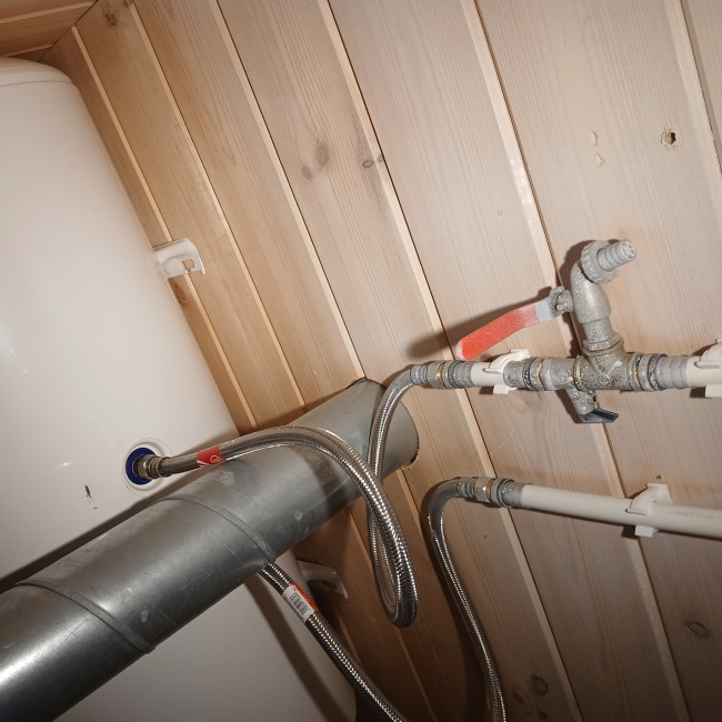

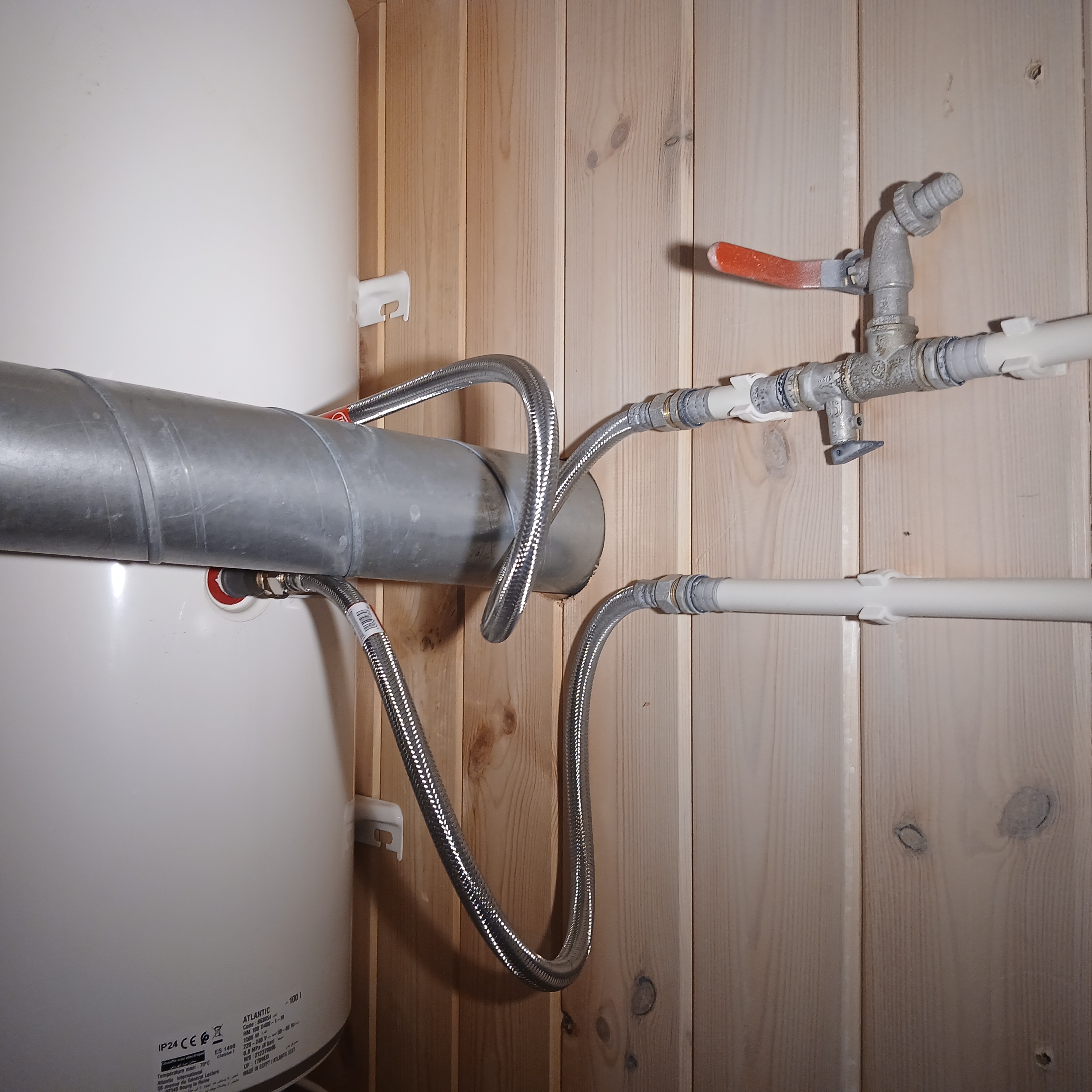

Pildistasin üles kõik torud, mis sauna peakraani ja boileri vahel. Ehk aitab see põhjust välja selgitada

Kas mõnes pildil oleva kraani vahendusel saab boilerist õhku välja lasta või ei ole nn õhutamine tegelikult miski, mis probleemi lahendaks?

Kas saaksid keerata pildid õigesse asendisse? Võta voolikud lahti, uuri järgi, kuid yldiselt proovi see voolikuporno asendada torudega.

Pildid on õiget pidi kui neid avatuna vaadata - postituses näitab neid millegipärast pööratult.
Mis voolikuporno?

Igasugune survevoolik trassil on porno. Pilti avades näitab pilte õigesti - formaadi teema ilmselt. Kraan on valel pool klappi, aga siiski - kas sellest kraanist tuleb normaalse survega vesi?

Kui kraanist juga ok, tuleb hakata järjest asju lahti võtma. Hakatuseks sisenev lont boileri küljest- kas juga on ok?
Boileri alumised poldid tuleb ka paika meelitada, lae all on ikkagi üle 100 kg massi (boiler 100 liitrit). Pidanuksid nad pistma paika enne boileri ülesriputamist. Nüüd on lahenduseks vaid boiler maha võtta.
Strateegliselt taiplikult paigaldatud venttoru muidugi vähendab tunduvalt ohtu saada selle kupatusega piki pead. Geniaalsus ruudus. :good:
Pilt õigetpidi. Näpunäiteks, et arvuti piltideks tuleb manustada nii palju piiritusjooke, et kas telefon käes või ise ei püsi püsti, siis tuleb pilt õigesti.

Algaja_nr.287 kirjutas: 26 Dets 2024, 14:28 Kas mõnes pildil oleva kraani vahendusel saab boilerist õhku välja lasta või ei ole nn õhutamine tegelikult miski, mis probleemi lahendaks?
See on õhutuskraan. Kui lahti keerad, siis näed, kas tuleb õhku ja kuidas surve on. Siis saad ka otsustada, kummalt poolt torustikust probleemi edasi otsida. Enne avamist pane midagi ette, et seina täis ei tuiskaks.
Survevoolikud võiksid lühemad olla, et kasutuid "silmuseid" vältida.

Päriselt nagu? ma ei osanud isegi otsida sellise koha pealt kraani - igasugune vajadus puudub. Müts maha selle ees kes leidis ja suurem müts maha kes suudab selle vajalikkuse pädevalt põhjendada - mina ei suuda!. Selle kraani paigaldaja on intellektipuudega ja ei tea boileritest mitte midagi

RaJy kirjutas: 26 Dets 2024, 21:17 Päriselt nagu? ma ei osanud isegi otsida sellise koha pealt kraani - igasugune vajadus puudub. Müts maha selle ees kes leidis ja suurem müts maha kes suudab selle vajalikkuse pädevalt põhjendada - mina ei suuda!. Selle kraani paigaldaja on intellektipuudega ja ei tea boileritest mitte midagi
Pakun, et kas õhu kiiremaks väljalaskmiseks täitmisel, või siis pigem õhu kiiremaks sisselaskmiseks, kui süsteemi talveks vaja tühjendada, et boilerisse moodustuv alarõhk vett kinni ei hoiaks. Eriti just süsteemi tühjendamisega võibki muidu jupp aega minna, kui soojaveetorustik pikk.
Muidu, Al-pex liitmikega ei ole tagasi hoitud, mitmes kohas saanuks lihtsamalt. Üks näide, aga neid leiab avalikustatud fotodelt veel. Neil liitmikel on märkimisväärne voolutakistus (erinevalt PEX liitmikest ;) ) Aga kui varem toimis ilusti, siis liitmike ülekülluse juurpõhjusena siiski välistaks.

Küsijal on õnneks mitmed vahekraanid. Hakkad seal kraanis testima kas on surve või ei ole. Ka nägin üht klappi. alustad sealt kus on surve ja liigud niikaua kuni pole survet.

Aah..avastasin, et boileri ühendused on vastupidised tehtud - boilerisse siseneb trassist surveline külm vesi sealt, kus boileri tootja on ette näinud, et peaks väljuma kuum vesi (boileri väljundots markeeritud punase mansetiga) ja vastupidi - boilerist väljub kuum vesi sealt, kus tootja on ette näinud, et siseneb külm. Kas see võib probleeme tekitada?

Soe vesi jõuab kraani ikka, lihtsalt torud on vahetuses - külmaveetrass siseneb boilerisse sealt, kust kuum vesi välja peaks tulema ja kuum vesi boilerist tuleb välja sealt, kust külm vesi sisse peaks minema, muud ei midagi. Lõpuks tuleb boilerist ju ikka kaks toru välja, ühest vesi sisse, teisest välja ja tsirkulatsioon toimib.
Küsimus on, et kas selline ümber tõstetus võib otseselt veesurvet mõjutada?

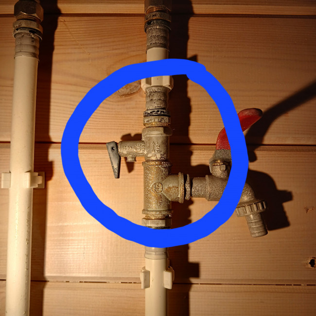

Avastasin, et kuumavee toru tõmbaks justkui kuskilt õhku vahele. Kuumaveekraanil joosta lastes kostub pildil näha oleva surveklapi juures õhuvisisemist. Klappi lähemalt vaadates on sellel näha markeeritud veevoolu suund (nool üles antud juhul). Kuum vesi voolab selles torus aga teises suunas - boilerist välja ja alla, kuumaveekraani suunas).

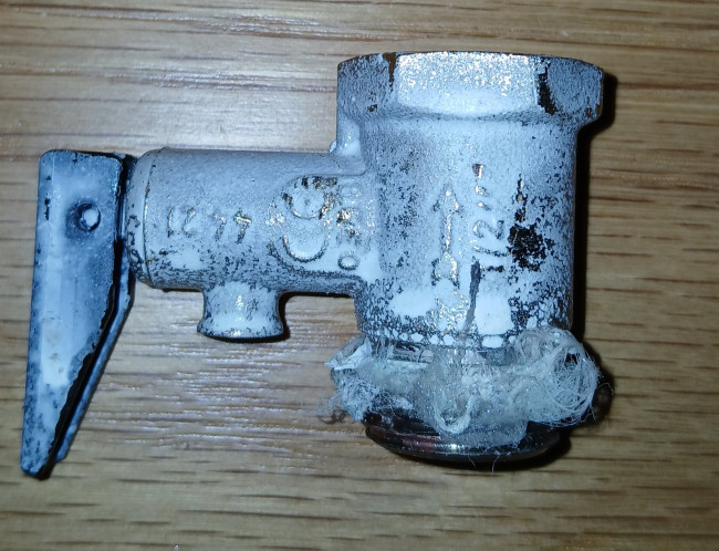

Kas pildil olev surveklapp võib probleemiks olla, et duššikraanis kuumavee surve väga väike on?

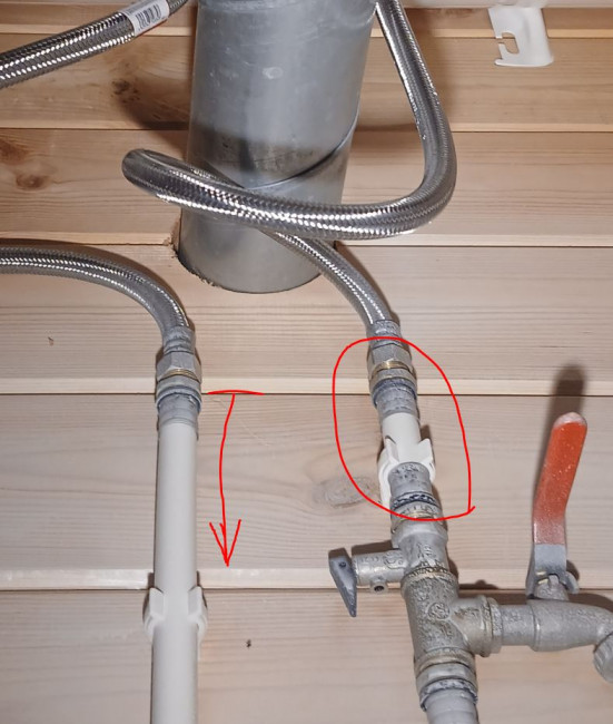

Märkasin küll, et kõige viimasel pildil (põranda juurest) on külma vee toru vasakul, aga boileri juures külma ühendus juba paremal, aga arvasin, et kusagil seinal lähevad torud risti vahetusse. Tõsta igal juhul ühendused ümber, seda on väga lihtne teha nendesamade survevoolikutega! "Punasel" läheb boileri sees toru peaaegu paagi ülemise pinnani, kuum vesi koguneb ülespoole.
Põhimõtteliselt võib veerurvet mõjutada ka - sisendil (sinisel) on sageli peen nailonvõrk ees. Kui nüüd vesi "tagurpidi" voolab, siis võib sinna prahti peale sadestuda ja veevoolu takistama hakata. Kui voolikud lahti keerad, siis vaata, kas on sodi sõela peal näha.
Keera mõlemad (Al-pex torudel kõrvuti olevad) kraanid kinni, keera lahti "kastmisvooliku" kraan ja lase boiler tühjaks, kui vett enam hooga ei tule, siis keera ka see "õhutuskraan" lahti. Pärast pane voolikud "risti" tagasi.
Ühtlasi pane ka alumised poldid boileri kinnituseks enne vee sisselaskmist ära.
Kaitseklapp (teine postitus) aga peaks olema siiski külma vee pealevoolul, et rakendudes kedagi kõrvetada ei saaks! Võta vahelt välja ja keera kohe boileri "sinise" sisendi külge

Tagasivooluklapp on ju vahel!

Tõstsin survevoolikud ümber. Ikka täpselt sama jama - külma vett pahiseb kraanist suure survega, kuumaveekraanist vesi aga ainult niriseb. Selle sama eelmises postis viidatud surveklapi juurest kostub visinat samal ajal kui dušširuumis kuum vesi jookseb. Kahtlustan, et toru tõmbab klapi juurest õhku vahele ja see mõjutab kuumavee survet. (Kui see muidugi üldse loogiline on - boileris peaks ju külmaveetrassi rõhk sees olema. Sellega boilerist kuuma vett välja pressides ei tohiks kuumaveetorustikus kuskil erilist võimalust "õhku vahele tõmmata"..? Aga no täpselt selline mulje jääb)

Seal, kus visiseb, on tõenäoliselt jama. Seega pane voolikud õigeks ja keera prooviks pekkis jupp vahelt ära. Kui siis jama laheneb, too kohe uus jupp, sest ilma kaitseklapita seda käima lasta ei tohi.
Surve all olev süsteem ei saa kuskilt õhku vahele tõmmata.

Nii oligi! Eemaldasin surveklapi, ühendasin torud kokku ja surve nagu kulda! Nüüd küsimus suurele ringile - mida tähistab surveklapil olev nool? (Vt. Pilti) Suunda, kust surve klappi peaks tulema? Või veevoou suunda?

Veevoolu suunda. Osta uus klapp - igas ehituspoes saadaval ja ei maksa eriti palju

RaJy kirjutas: 27 Dets 2024, 15:29 Veevoolu suunda. Osta uus klapp - igas ehituspoes saadaval ja ei maksa eriti palju
Selge - surveklapp oligi torudega valepidi - vastu voolusuunda - ühendatud. Klappi eemaldades ja seda poest ostetud klapiga võrreldes nägin, et vastupidine vee vool oli klapis mingi kummi membraani oma mansetist välja surunud ja see kummijunn nüüd takistaski veevoolu.
Probleem lahendatud. Tänud kõigile kaasamõtlejatele - Ehitusfoorum endiselt parim koht abi saamiseks !!! Head vana aasta lõppu!

Boileri juures olid kõik ühendused õiged ja õigetpidi (kui survevoolikud õigeks lugeda) Tagurpidi on põranda lähedal olev sõlm kus millegipärast külm vesi läheb sinna kust peaks soe tulema ja vastupidi. A23 juba viitas sellele ja Sinu tekst toetab tema arvamust. Aga muidugi tore kui hetkel toimima said-

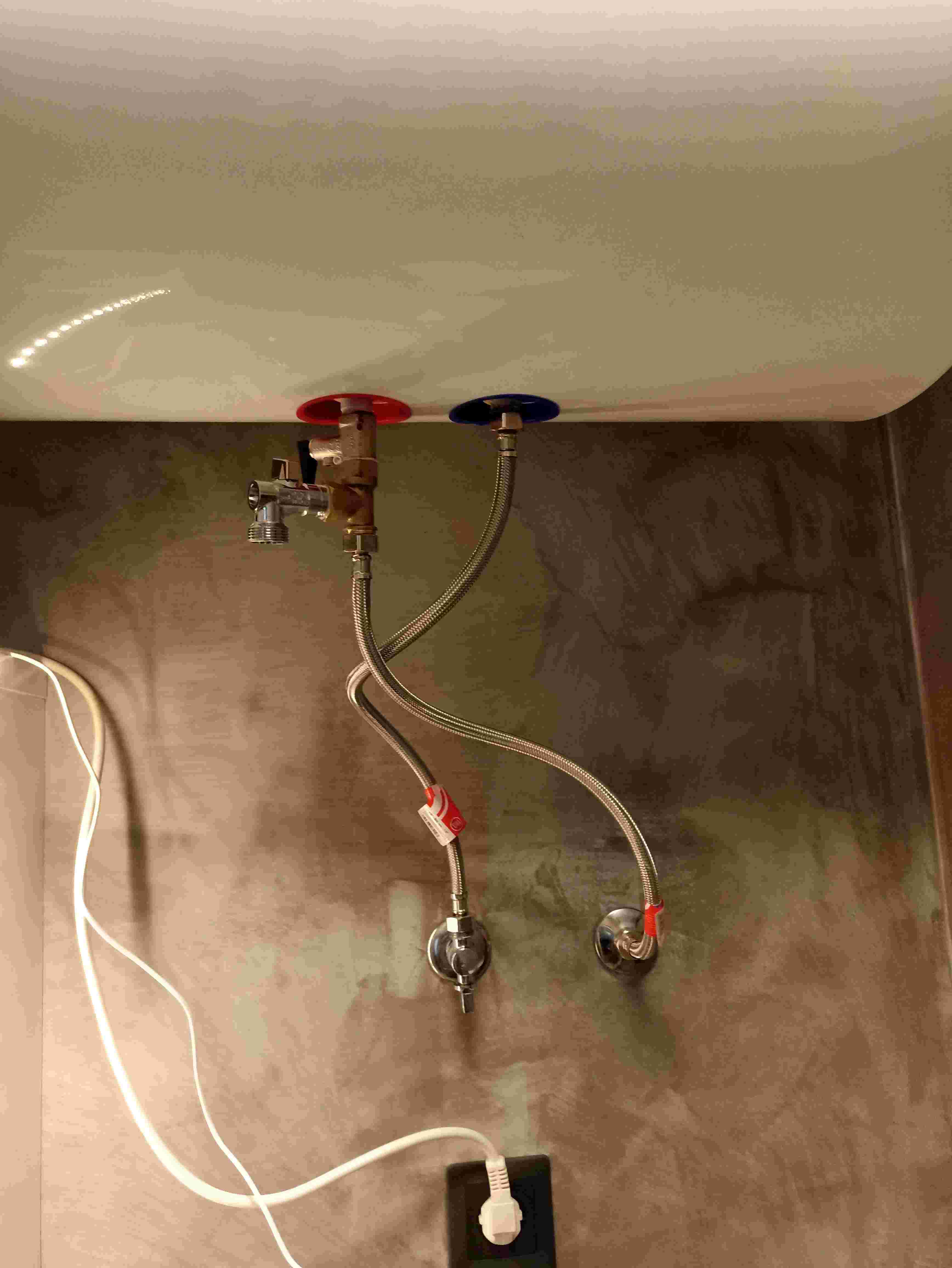

Kuna teema nagunii lahendatud, siis üks väike OT kogemus ühe minu teenuste tellijaga, kes suutis midagi sarnast organiseerida. ;)
Sooviti minult vannitoa viimistlust mikrotsemendiga, kuid vett tarbivate asjade asukohad muutusid, siis olin nõus ka selle töö ära tegema lisatasu eest. Tegin omateada kõik ära ja kuna tellija soovis vannitoa kõik veevärgi ühendused ise teha, siis panin väljavõtele ette pimedad. Läks nädalake mööda ja telefonikõne- köögi kraanis külm vesi OK, aga sooja ainult niriseb, duši omast sama jama ja vannitoa valamu kraanist ei tule üldse sooja vett. Noh, leppisime kokku, et paari päevast tulen ja teen asja korda. Läksin paari päeva pärast kohale ja vaatasin siis kõigepealt boileri ühendamist ja sain aru, et kraanidest ega duši omast ei saagi sooja vett normaalselt tulla, sest boilerile oli tagasilöögiklapp valesse kohta paigaldatud. Noh, vahetasin need ära ja peale seda sooja vee surve olemas nii köögi kraanis kui ka duši omas, aga mida ei olnud, oli vannitoa valamu kraanis. Hakkasin läbi teenindusluukide(2) torusid kabistama, kuid ei saanud esialgu pihta ja pidin piilukaamera appi võtma ja avastasin, et ma ei olnud vannitoa valamu sooja vee toru boileri trassi külge ühendanudki. :blush: Kuna tegijatel ikka juhtub, siis ma olen vist tegija? :scratch: Loomulikult minu viga ja ma vist mõtlesin enda jaoks vabanduse ka välja- kuna 2x ei tohi hilineda(töölemineku ja töölt äraminekuga), siis jätsin vannitoa valamu sooja vee ühendamise järgmiseks päevaks, aga järgmisel päevaks olin selle tegemata töö suutnud ära unustada. Ju läks liiga palju aega vahepeal mööda(magasin). ;) Panin kolmiku vahele ja peale seda hakkas kogu süsteem tööle nii nagu peab.
Üks pilt kah, kuidas on võimalik boilerit ühenda "niinagupeab".
Väljavõtted seinast boileri jaoks olid vahetuses ja ma ei hakanud tervet seina maha lammutama, sest nende kahe toru vahel oli 100mm puidust pruss ja vaid hoiatasin tellijat, et sooja ja külma vee torud boileri jaoks on vahetuses.
