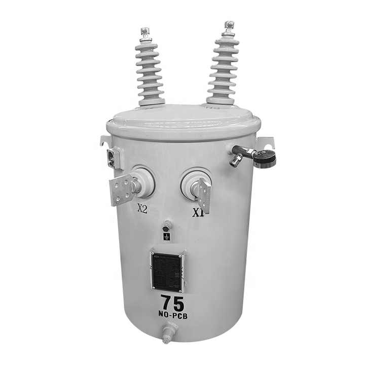

Midagi umbes sellist paistab siiski mujal maailmas olevat (vähemalt mingitel Hiina tootjatel) aga ma hetkel ei süvenenud konkreetsete toodete detailidesse. Samas ma ei näe füüsikalisi-tehnilisi takistusi ega suurt keerukust selliste trafode valmistamiseks, isegi mõnedel Eestis töökoda omavatel elektrotehnika tootjatel (ABB ?) peaks vastav suutlikkus olemas olema. Trafo pole raketiteadus ja mida väiksema võimsusega, seda lihtsam (jahutus lihtsam jne).
Tõenäoliselt jah, Elektrilevi pole selliseid mikrotrafosid seni paigaldanud (aga mine tea), kuid jällegi ma ei näe miks peaks tõrkuma, kuna see lahendus võib paljudel juhtudel osutuda just kõige praktilisemaks ja tarbijasõbralikumaks. Täiesti võib leiduda kohalikku turgu selliste pisitrafode väikeseerias tootmisele siin kohapeal siis.

Toodetakse ja müüakse väiksemaidki trafosi 32 kVa, klassikaline posti otsa paigaldusega ja võimalik, et allapoolegi võimsusega.

Mastitrafod on meerikas üldlevinud eramurajoonides.

Kui sellisel 2-faasilisel trafol "maa" ots jätta kasutamata ja selle asemel maandada hoopis üks faasiots ning võtta siis 240V teisest faasiotsast, siis peaks see aparaat ju meilegi niisama kohe kõlbama, 1-faasilisele tarbijale? Või tekib sedasi siiski trafo enda skeemis/kestas lühisolukord (näiteks juhul kui kui trafo enda metallkest on maandatud üheskoos tolle keskmise klemmiga - ei ma küll pole selle trafo skeemi konkreetsemalt uurinud seni).

Kalvis kirjutas: 30 Dets 2024, 07:03 Tüüpväljund on kahjuks 110 V. Tehakse ka 220 V aga siis on kallim hind (x4)
Et siis Ameerika või mõne kolmanda maailma riigi tootjate käes on see valdkond. Mõnele Euroopa tootjale seega oleks võimalik uus ärinišš. Harju Elekter toodab igasuguseid jaotusvõrgu alajaamu. Aga nad vist ainult komplekteerivad ja lisavad siis selle ümber enda tehtud kasti, või äkki siiski toodavad ka nende sisse paigaldatavaid trafosid, hmm... Nende veebist ei saa selget sotti sellel teemal.

110V maailmas on sellised pisikesed trafod levinud eelkõige selle pärast, et nende pinge on madalam ja vool tugevam, mis omakorda tekitab vajaduse kadusi kontrolli all hoida pannes neid trafosi piltlikult öeldes iga tänava otsa. Nende vahel on suhteliselt ohutu ja samas piisavalt kõrge pinge. Oli vist 600V vms.
