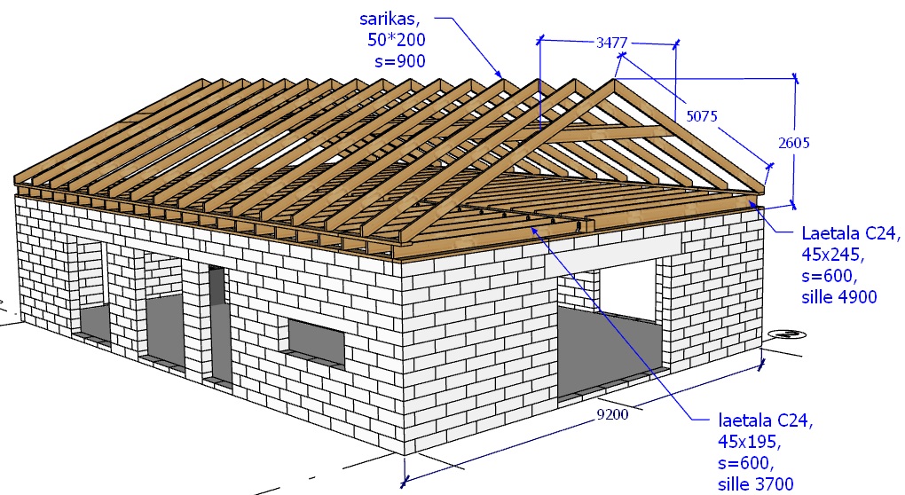

Paneks omaltpoolt õla teemale alla ja aitaks teemat edasi.
Huvitaks, kas niimoodi A-sarikatega kivikattega viilkatus toimiks, juhul kui sõlmkohtade kinnitusvahendid oleksid piisavad?
Väideti, et nii ei saavat. Pakuti fermidega sarnane alternatiiv.

Vastus lihtne - saab küll...
Kas eksin, et väitja oli fermide tootmisega seotu?
PS
Niipalju mainin, et 50mm laiust materjali ei kasutaks
Roovide jätkudes ei mahu kinnitid korralikult ära
On täiesti olemas 70mm laiune tugevussorteeritud puit
Kusjuures nö paksem ristlõige teeb ka ühendussõlmed "paremaks"

Ei eksi.
Mul jäi nende kodulehe info järgi mulje, et neilt saab tellida ka sarikatega lahenduse puhul valmis materjali ja ühtlasi selle teenuse raames projekti.
Postitusi: 2369
On tänanud: 65 korda
On tänatud: 128 korda
Re: Ettepanek
Niipalju, kui minul on tulnud ette fermidega katuseid, nende tugevussorteeritud puit on kalibreerituna 50mm, ehk 48mm. Jah pool-poolega jätkamine on problemaatiline kuna kinnitusvahend tahab jääda roovi otsale liiga lähedale. Üldjuhul kaugemalt poolviltu lõhikotsaga kruviga lastes ei lõhene. Muidugi on võimalus ka ette puurida, aga see rohkem häda variant.
Parem oleks tõesti 70mm laiune puit.
Kusjuures 60 aastat vanas majas, milles elan, on sarikad 60 x 120...140mm.
Jätsin mainimata, et pildil oleva katuse kalle on 25°.

Vuuk, kas seal pööningu laes on ka üks pikikandetala? Milliste mõõtudega see on?
Võta arhitekt. Tuleb odavam.
Postitusi: 2369
Re: Ettepanek
Jah, seal on suur tuba ja keskosas ei ole kandvat seina. Mõtlesin lahendada kuidagi niiviisi.
Sille on sellel talal 4,2m.

Sellise lahenduse asemel on iga kell ferm mõistlikum paigaldada.
Postitusi: 2369
Re: Ettepanek
Sõna "mõistlik" on omadussõna. Minu arvates on kõik omadused suhtelised ja subjektiivsed. Kui mõistlik on mõistlik? Millisest aspektist mõistlik? Millise redelipulgapealt vaadatuna mõistlik? Kelle vaatevinklist mõistlik? Kelle huve silmas pidades mõistlik? Kas hinna, maksumuse poolest mõistlik? Kas mõistlik tööks kuluvat aega silmas pidades? Jne
Iga kell mõistlik - seda väita on kõige lihtsam. Kas on ka põhjendusi, argumente?
Ferm on mõistlikum kindlasti sellest aspektist, et nendega saab kandurid kohale tõstetud ja ajutiselt kinni "traageldatud" mitte kauem kui ühe päevaga. Sellise katuse puhul ilmselt isegi vähem kui poole päevaga.
teiseks saab fermidega lahendada lihtsamini suuri sildeid. Kolmandaks on üldreeglina fermidega kaasas fermiprojekt.
Samas näen ma ka sarikatega variandi puhul võrrelduna fermiga mõningaid eeliseid.

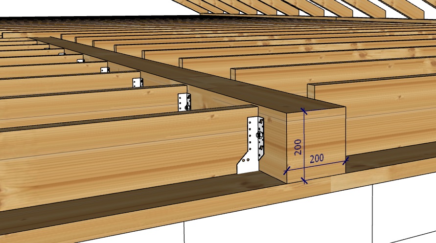

Prussikingad peavad hakkama ka tõmbele töötama. Ma pole prussikingi ise kasutanud, aga silma järgi tundub, et kruvid tulevad küllaltki otsa peale prussile. Tõmbe koha pealt oleks parem, kui laetalad oleks omavahel ühendatud pikema jätkulapiga, kuhu kinniteid saaks laiemalt hajutada.
Siis veel tekib küsimus, et kuidas sarikas ise laetala peale ühendatakse. Milliseid kaubandusest leitavaid kinniteid seal saaks kasutada. Selle sõlme võiksid ka välja joonistada, et mil viisil kavatsed kinnitada.
Laetalad on küllaltki tummised, aga seal peal ju eluruumi ei ole.
Panin veel tähele, et laetala samm on 60 ja sarika samm on 90. Sarikad on toetatud silma järgi prussi peale , mis on risti toetatud laetalade peale. Tundub olevat 5x15 vms materjal. Kas see läbi ei paindu, kui sarikas kuhugi kahe laetala vahele satub? Ja küsitavust tekitab muidugi endiselt sarikate kinnitamine laetalade külge, kui sarikas ja laetala ei jookse ühes tasapinnas. Ütleme nii, et mina ei oskaks teha kinnitusi, milles kindel oleksin.

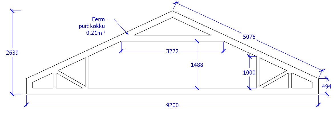

Alternatiiv, mis pakuti on selline ferm. Nende joonisel olevate mõõtude järgi minu tehtud joonis - päris originaali ei tahaks siia lisada. Kõik mõõdud peavad paika.
Materjali kubatuuri määrasin ära mitte arvutuslikult vaid mudeldamise programm ütleb nii.
Talade samm on sellepärast 600 mm, et see ühtib kaubanduses saada olevate plaatvillade laiusega. Katuse sarikate sammuks 900mm on selle mõttega, et 600mm arvan olevat sarikate sammuks liiga tihe - tugevuse seisukohalt ei ole vajadust - 900 on piisav.

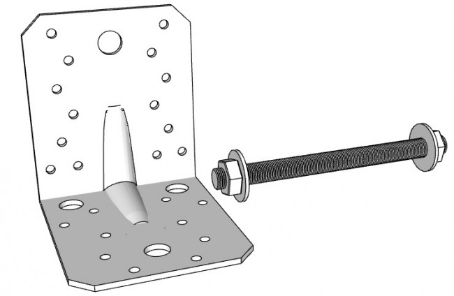

Sarikate kandade kinnitamiseks joonistasin järgmise pildi, millel on 105 x 105 x 90 x 3mm terasnurgik ja M12 polt, mutrid, seibid. Kas need ei võta tekkivaid jõudusid vastu? Arvan kogemusliku kõhutunde järgi, et piisavalt. Aga muidugi oleks hea, kui targem inimene kinnitaks minu arvamust

Ja see risti olev pruss mille peale sarikad toetuvad, kuidas see laetalade külge on kinnitatud? Paned sinna ka metallnurgad ja poldid?

Küsimus koos A-sarikatega variandiga sai minu poolt tõstatatud rohkem selleks, et tekitada arutelu.
Ühtlasi püüan aidata tuttavat, kel ehitamine plaanis, aga rahadega ei ole laiutada.
Sarikatega variant tulnuks kõne alla, kui fermidega oleks tulnud hind liiga palju soolasem.
Praeguseks on otsus tehtud, läheb fermidega variant, kus keskmise kandva vaheseina saab ära jätta ja üles pööningule jääb keskele ka kõrgem ruum. Lisaboonuseks fermiprojekt, mis teeb asja kohe palju lihtsamaks.
Mõeldes veel sarika kinnitusele, siis näiteks:
M12 poldil tugevusklassiga 4.6 katkemispiiriks on 33kN;
M12 poldil tugevusklassiga 5.8 katkemispiiriks on 43kN;
M12 poldil tugevusklassiga 8.8 katkemispiiriks on 67kN.
