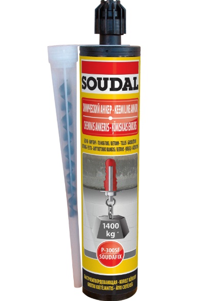

Postitus Postitas vuuk »
Kusjuures ankrumass on viimasel ajal moodi läinud.
Päris mitu projekti olnud, kus just ankrumassiga lahendus näidatud.
Kuigi minu arvates ankrumassi kasutamine nõuab erilist hoolikust ja ankrumassi enda tugevus ei ole peamine määraja. Ei maksaks end lasta sellest tuubi peal olevast numbrist pimestada.
Keti tugevuse määrab ikkagi selle nõrgim lüli.
