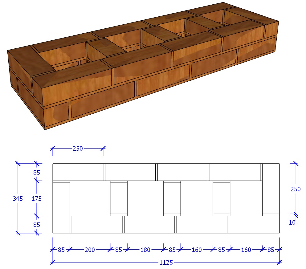

Kas selliste mõõtudega soojamüür on toimiv? 4 ja pool kivi lai soojamüür, ühe otse lõõriga ja kolme tavalise lõõriga. Esimene lõõr 20cm x 18cm, teine lõõr 18cm x 18cm, kolmas lõõr 16cm x 18cm ja otsesiibri lõõr 16 x 18cm. Kivid oleksid ftt 250x85x65. Hakkab toimima? Ning küsimus oleks siibrite kohta, need võimalikult täpsed vaja panna?, arvo veski raamatust jäi kõrvu et kui avatav osa jääb pisem siis tekib pudelikaela effekt ja rikub tõmmet? Tänud vastajatele.

Panen siia avapostituses oleva info järgi tehtud info pildi kujul - pilt pidavat olema informatiivsem kui sõnad. Või vähemasti on pilt sõnadele täiendav info.
Mina ei ole pottsepp, seega tänaste reeglite järgi ma soemüüri ehitada ei tohi (vähemasti kutsetegevuse raames mitte)
Olen elus teinud päris üksjagu müüritöid ja kasutanud müürimehe oskusi ka mõne puhasvuugil telistest soemüüri ehitamisel. Endalegi sai üks 1125 mm mõõduga ligi 15 aastat tagasi tehtud.
Olen järginud peamiselt neid reegleid, mis kirjas Arvo Veski raamatutes.
Kõigepealt, mis kohe esmapilgul silma hakkab, hea lõõri kuju on pigem piklik, mitte ruudukujuline. Piklik lõõr pidavat efektiivsemalt võtma suitsugaasist temperatuuri endasse. Kuna vaheseintel on suitsugaas kahel küljel, aga välisseintel ühel küljel, siis vaheseinad kuumenevad kiiremini ja ühtlasi paisuvad kiiremini. See võib tekitada ülemääraseid ja ebaühtlaseid pingeid ning põhjustada pragusid. Sellepärast on soovituslik, et vaheseinad oleksid välisseintest paksemad.
Neid reegleid olen mina arvestanud ja vähemasti minu enda soemüüris silmnähtavaid pragusid ei ole tulnud, kuigi on talviti saanud vatti tundide viisi.

Tänud detailse pildi eest, vaheseinte jutt tundub täitsa õige ja loogiline. Võiksin ka vaheseinad teha täistellisest, 120cm laiusest aga kas siis mitte lõõrid liiga väikseks ei lähe? Siis jaguks nagu aind kolmele lõõrile ruumi?. Kui keegi oskaks täpsemad mõõdud öelda mis suurustega lõõrid teha sellisele klassikalisele soojamüürile siis oleksin väga tänulik.

Klassikalise soojamüüri lahendus on arvo Veski raamatus (see sinu oma ei ole) ja tehakse servi tellistest (mitte lappi). Soemüüri üldiselt ei tehta lappi tellistest, sest pliit ei ole mõeldud ahjuks, vaid söögitegemiseks. Jah mõned üritavad ahjuna kasutada (on pliitahjud olemas) kuid sel juhul muutub köök saunaks jne... Kui lappi tellistest tahaksid soemüüri soojaks saada siis saadki köögi asemel sauna!
Kui aga tahad maja soojaks kütta siis selleks on ahi (ahju löörid tehakse kõik lappi tellistest)
Klassikalises soemüüris on soemüür ja lööride vahelised seinad servi. Püstlöörid tehakse natuke ahenevad, st joonisel on alguse omad laiemad ja lõpu omad natuke kitsamad. Vaid mõni sent mängitakse.

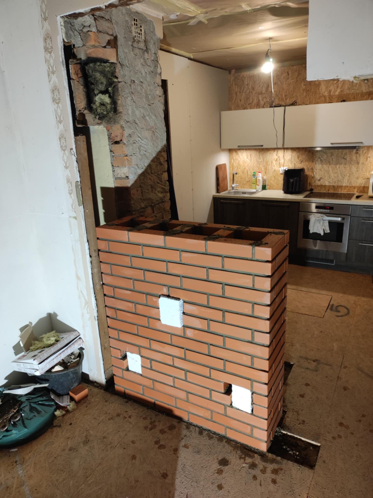

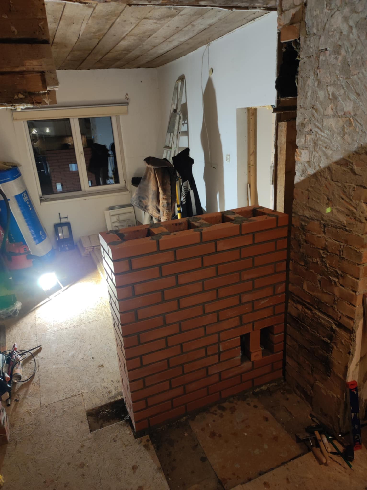

Vahepeal infoks siis nii palju et läksid lõõrid sellised nagu üleval pool pildil ka on, öeldi et peaksid sobima küll. Siibrid lähevad 160x160. Hetkel kolm päeva ladunud ja seis selline. Natuke infot raamatust, natuke netist ja loogilist mõtlemist ja saab asja küll vist
Kõige keerulisem koht tuleb slepe. Soojamüür valmis saab siis tuleb pliit ka kohe teha.
