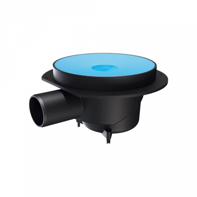

Kas keegi on paigaldanud puitkarkass majas renntrappe?
Olukorra kirjeldus: Plaan teha renoveeritavas majas teisele korrusele vannituba ja soov oleks paigaldada renntrapp. Trapp ise peaks jääma vahela karkassi vahele, mida katab 22mm OSB + 25mm Floore põrandakütteplaat + nakkekiht+ 5-15 mm tasandussegu + niiskustõke + keraamiline plaat.
Enamikud renntrapid poodides on mõeldud betooni valamiseks. Ise leidsin lahenduseks Vieseri tooted, kus trapp ise on võimalik paigaldada vahelae sisse. Sellele kinnitatakse pikenduskrae (läbib OSB, põrandakütte ning tasandussegu) ning lõpuks paigaldatakse renn. Probleem selles, et Vieseri renn on ainult ettetellitav ja tootega kohapeal pole võimalik tutvuda. Kas kellelgi on sellise lahendusega/toodetega kokkupuuteid või oskab ehk mingit teist lahendust pakkuda peale Vieser?
Tänud ette.

Sarnase välimusega Uponor läks töösse. OSB trapp, hiljem ülikorralik hüdrotõke ja siis plaatimine. Vahe oli siiski - OSB peale läks hüdrotõke ja plaadid.
