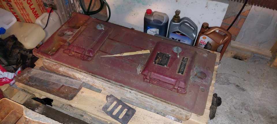

Tegemist on kindlasti Kaunas 1 katlaga mitte suvaline ja see on Leedu katel.
Kahjuks head pilti ma praegu ka netist ei leia.
Postitusi: 1819
On tänatud: 102 korda
Re: Kas keegi tunneb keskkütte katelt kaunas 1?
Ega ei oska väga aidata, antud "uus" katel tundub siiski pigem antiikne, vist täpne mark "Котел КЧМ-2УЭ Каунас".
Selline vist näeb välja ühe müügikuulutuse järgi: https://www.olx.ua/d/uk/obyavlenie/kote ... Sc9cc.html
Veider, et seda ise sedasi juppidest kokku tuleb laduda, tavaliselt need malmsektsioonid ikka tehases juba kokku laotud ja päris legona ei müüda :)
Võibolla tasuks kuskilt katla ja soojaseadmete müügi, paigalduse, remondiga tegelevast firmast nõu küsida. Arvatavalt see asbestnöörtihend on mineviku teema ja tänapäeval miskid mastiksid levinumad, seda ehk osataksegi soovitada, mida remontimisel ja tihendamisel on kasutatud.
A'la midagi sarnast https://kaup24.ee/et/autokaubad/muud-to ... id=2913436
Eks oleneb kuidas seal sektsioonidel need tolerantsid on, kas kõik istub kokku niigi tihkelt või päriselt peab nö "takku" kuskile suurematesse vahedesse toppima :lol:
Endiselt on variant lähtuda kokkuladumisel mõnest analoogist, neid КЧМ tundub olevat rohkem mudeleid uuemaid jne.
