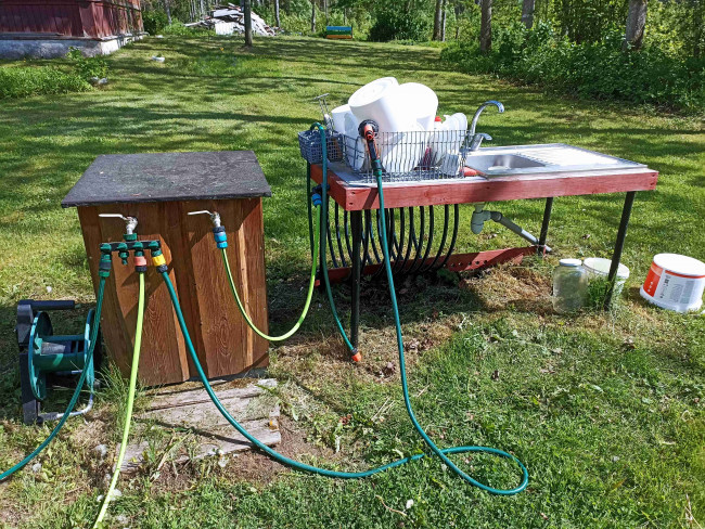

Jälle oma kogemustest. Kas eelmine või üle-eelmine aasta kevadel kui ilmad juba soojad ja ämm-äi sai suveks maale küüditatud, siis ühel päeval SOS kõne, et kraanist jookseb kogu aeg vett. Käskisin pumba välja välja lülitada ja õhtul läksin vaatama. Mul tuleb kaevukastist välja kaks kraani, milledest ühe küljes on omakorda 3-ne kollektor, kuhu saab ühendada erineva kasutusotstarbega voolikuid. Kollektori küljes on eraldi kraanid. Asi oli selles, et hiliskevadel oli öösel visanud kõvad külmakraadid ja kollektori ja nn peakraani ühenduses jää surus ühenduse korralikult katki.
Edasi mõtle ise kuidas kavatsed kaitsta kraani sisse jääva paari tilka külmumise eest. Ära alahinda jää paisumisjõudu!

Kauaks sooja vett jätkub?Urmas kirjutas: 28 Mär 2025, 18:17 Parempoolne kraan on haletsusest ämma suhtes tema jaoks tehtud nn väliköögi kompleks koos "soojavee boileriga", kuid ka sellele lisasin vahele paisupaagi, sest vesi soojenedes kippus voolikut ühendusest lahti lööma.
- Postitusi: 13886
- On tänanud: 429 korda
- On tänatud: 467 korda
Re: Soomes mökki puurkaevule rõhurelee ja hüdrofoori nuputamine.
Kui on nõusid kogunenud hõimlastega ühise lihaõgimise käigus veidi rohkem, siis naispool on kraanikausile punni ette pannud ja kausi vett täis lasknud. Mul ei ole spiraal tehtud sõltumatuks külmast veest ehk niipalju kui parasjagu torudes on, niipalju ka tuleb soojemat vett ja edasi juba kaevukülm. Mul oli ükskord lihtsalt kahju vaadata kuidas visatakse ära 15-20m uut PEM toru ja otsustasin kasutada. Paar-kolm kohvitassi või paar taldrikut saab korraga kindlasti sooja veega puhtaks lobistatud. Aaretekonteinerist nõudepesumasinast üks uuema välimusega nõuderest kah kõrvale ja juba mitu aastat kiidavad mind. Enne pesid nõusid või juurikad tagumikud uurakil.
