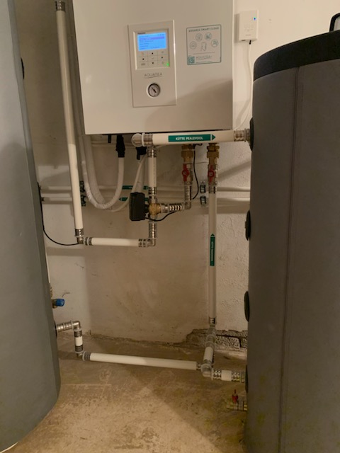

Hõimlased pöördusid minu poole abipalvega, et nad kolisid ajutisele elamispinnale, kuid boilerist soe vesi haiseb ja küsisid, et kas läbipesu aitaks. Enne nende sissekolimist ei olnud pikalt kasutatud, kuid nüüd olevat nad proovinud pikalt vett lasta ja ka mitu korda kuumutada, aga efekti ei ole. Kas aitaks kui võtaks boileri torudest lahti, laseks tühjaks, tassiks õue ja prooviks ülemisest ühendusest(3/4 auk) survekaga veidi midagi teha. Või alumiste ühenduste kaudu midagi? Või on mingeid paremaid variante? Boileril on katteks lukuga kott, selle all vahust isolatsioon, kuid kaugemale ma ei viitsinud veel vaadata, et kas isolatsioon on ühes tükis või koorikutena.
Kinnitage mu uitmõtet, et kas olen õigel teel või laitke maha. Eks vastavalt sellele teen otsuse, kas tasub boiler korraks mahavõtmist või ei. Mul on surveka jaoks reaktiivotsaga voolik ka olemas. Pilt boilerist kah.
Tänud ette erinevate arvamuste eest!

Selle boileri sees peaks tarbevee jaoks olema spiraali keeratud toru. Survekaga sa saad pesta sellest spiraalist võibolla esimest meetrit ja ülejäänu siis lihtsalt voolab sealt niisama läbi. Samahästi võiks veel lihtsalt joosta lasta. Õue tassides saaks veehulka muidugi suurendada ja võibolla mingeid kemikaale kasutada. Kuna paistab, et teda soendatakse radikate veega, siis tuleb eemaldamiseks mingi osa küttesüsteemist tühjaks lasta.
Segaseks jääb, et kuidas selline boiler üldse haiseda saab. Tarbevett on seal korraga sees mingi kümmekond liitrit ainult. Mul on visuaalselt samasugune suurem versioon. Seisis enne kasutusele võtmist paar aastat vesi sees ja midagi ei haisenud.

netmaster kirjutas: 06 Apr 2025, 21:34 Selle boileri sees peaks tarbevee jaoks olema spiraali keeratud toru. Survekaga sa saad pesta sellest spiraalist võibolla esimest meetrit ja ülejäänu siis lihtsalt voolab sealt niisama läbi. Samahästi võiks veel lihtsalt joosta lasta. Õue tassides saaks veehulka muidugi suurendada ja võibolla mingeid kemikaale kasutada. Kuna paistab, et teda soendatakse radikate veega, siis tuleb eemaldamiseks mingi osa küttesüsteemist tühjaks lasta.
Foto järgi tundub, et tarbevesi on ikka boileris. See spiraal tuleb ilmselt soojuspumbast või muust küttekehast ja soojendab boileri tarbevett. Haisu tekitaja võib olla näiteks magneesium anood. Kasuta otsingut, varasemalt on see teemaks olnud.

Sellel boileril ei paista elektrikütet olevat, seega pole ka anoodi. Sees on kas spiraal või topeltseinaga. Teoreetiliselt võiks põhja all mingi luuk olla, kui on spiraaliga variant. Elu on boileri seina küljes kinni. Kuumutav trass vaevalt, et üle 50-60 kraadi läheb. Aga vaja oleks ikka 70+kraadi. Isegi kui õnnestub kuumutada, jääb see jama ikkagi seina külge ja on vaja sealt välja saada. Parim variant on siiski, kui boileri ots lahti käib.
Ju see peaks ikka vastupidi käima? Soojuspumbast tuleb see vesi mis paagis on ja tarbevesi käib läbi spiraali. Minu boiler on igatahes nii ühendatud. Asja idee on selles, et sul on võimalik teha suures koguses sooja vett, kuid reaalselt on tabevett seal sees ainult niipalju, kui spiraali sisse mahub ja ta ei jää sinna pikalt seisma. Kui seal üldse midagi saab elama hakata, siis mitte rohkem, kui igas teises veetorus.
Pildi järgi tundub tõesti, et see boiler on lihtsalt valepidi ühendatud. Kui seal suures paagis on õhku ja mitusada liitrit seisvat tarbevett, siis hakkab seal muidugi varem või hiljem midagi käärima. Minu paagil pole ühelgi variandil kuskil ühtegi luuki.

Tänan kõiki kolme senist arvamuse avaldajat! Teie mõtted panid mind kukalt kratsima ja asja edasi uurima. :scratch: Kui soe vesi oleks ainult spiraalis, siis idee kohaselt tõesti ei tohiks seal elu eriti tekkida. Kui on valesti ühendatud, siis vist saaks nagu survekaga mingit pesulaadset asja organiseerida, sest eile aitasin tal dušikabiini(läks vahetusse) torude jaoks kraane vahele panna(millegipärast neid ei olnud) ja sooja vee kinni keeramiseks piisas boileri pealt väljuval torul kraan kinni keerata, kuid külma jaoks eriti ei viitsinud otsida ja keerasin korraks siseneva veemõõtja juurest kinni.
Boileri alumised kaks toru olid väga kuumad, keskmist ma ei mäleta.
Kas saan õigesti aru, et kui on ühendatud nii nagu peab, siis kusagilt soojavee kraani lahtikeeramisel peaks üks sisenev toru olema tunduvalt jahedam ja üks minema soojaks? Püüan täna sealt korra läbi käia ja veel ühe pildi teha, kus oleks näha ka seina peal oleval masinast torude paiknemine.
Jah, selles majas on küte radikate peal ja boilerisse ei lähe ühtegi elektrikaablit.

kuna pealmine toru on suure tõenäosusega ühendatud paagiga ja seal on silt “soe vesi” siis ilmselt käibki vesi läbi paagi, mitte spiraali. Külgmised kaks on spiraal ja sealt käib siis radikate küttevesi.
Vaata on seal mõni tootjale viitav silt, siis ehk saaks enne lammutamist infot otsida. Kui seal on tõesti ainult torude augud, siis on seda jama sealt suht keeruline välja saada.

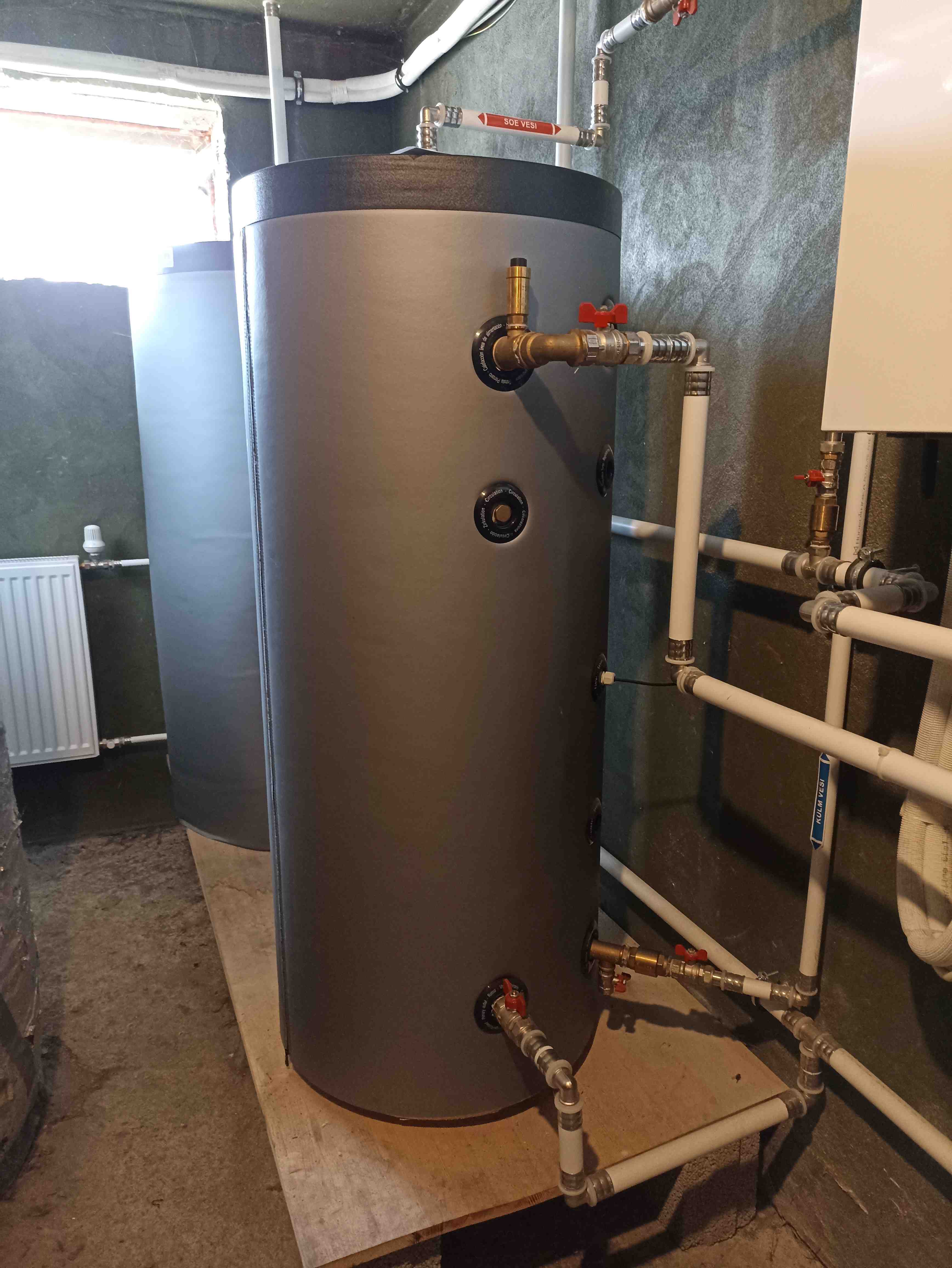

Lasin pildistada veidi ülevaatelisemalt, äkki oskate midagi tarka öelda.

Igal seadmel, ka paagil, on silt. Selle peal on toote mark ning siis saab paagi ühendusskeemi pealt vaadata kus spiraaltoru otsad on.
Tavaliselt on spiraaltoru otsad külje peal.
Ei oska eriti kommenteerida aga kui paak haiseb siis tuleb seda kuidagi puhastada.

Välimuse järgi julgeks öelda, et tegemist on poolakate Elektromet boileriga.

hronkel kirjutas: 08 Apr 2025, 08:57 Välimuse järgi julgeks öelda, et tegemist on poolakate Elektromet boileriga.
See firma toodab palju erineva suuruse ja sisuga boilereid.

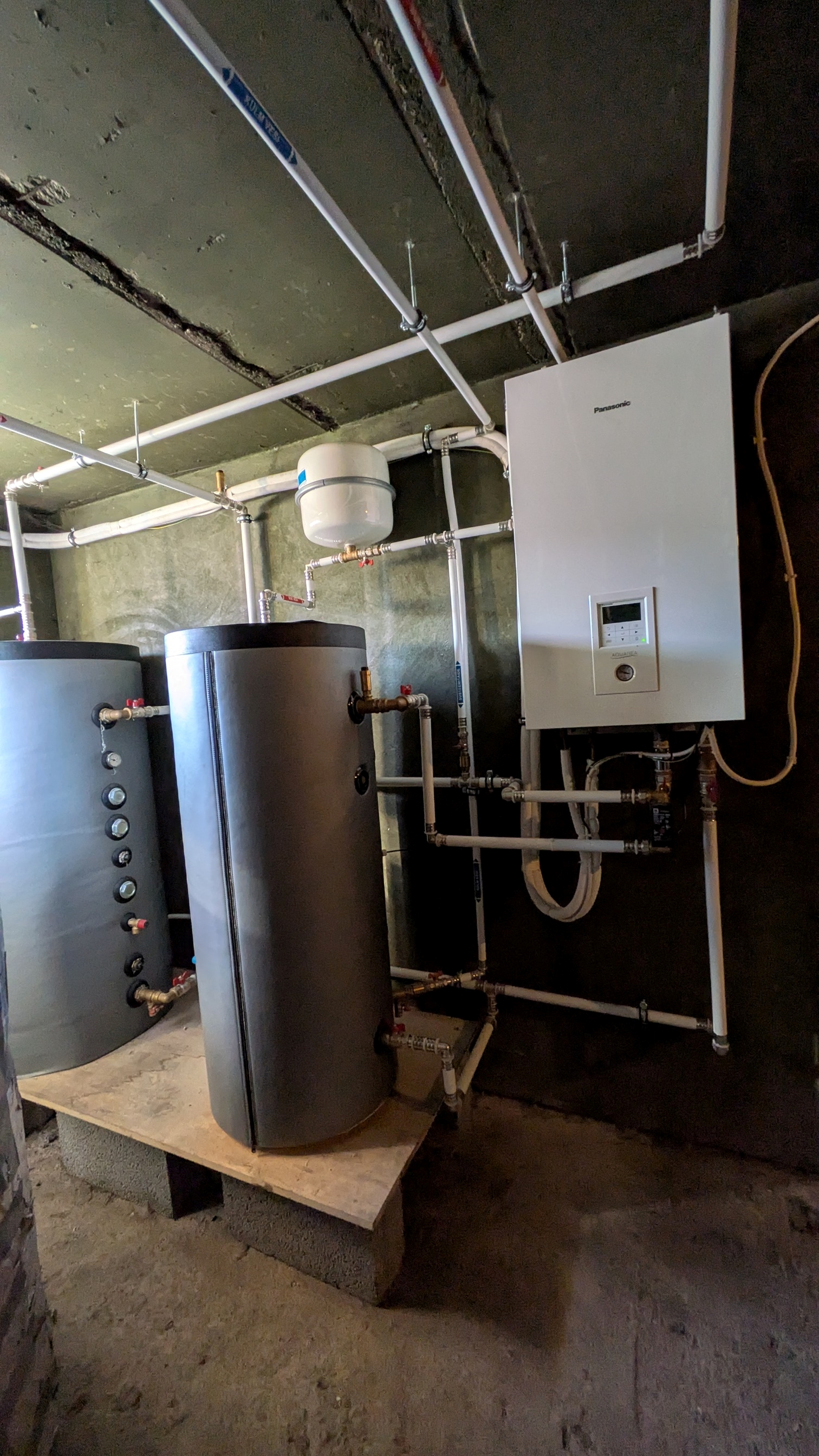

Minu hõimlasel on analoogne Panasonic WH-SXC12H9E8 WH-UX12HE8 soojuspumbaga küttesüsteem kus on 300 l tarbeveeboiler küttespiraaliga (pealevool ülevalt).
Enne kui hakkad küttesüsteemi algosadeks võtma tasuks kontrollida kas tarbevee filtrit on hooldatud, kas külma vee kuumutamisel üle 50 C lõhnu eraldub, seadistada boileri temperatuuriks 60 C kestvusega 1h või sterilisatsioon 65 C 1h.

Ma saan aru, et jutuks olevat boilerit saab ühendada kahel viisil.
SP ajab küttevett läbi spiraali ja tarbevesi on paagis. Sellisel juhul läheb vesi haisema, sest suure koguse vee puhl seisab see seal paagis suhteliselt pikalt, lisaks ei saa teatud juhtudel sealt õhku välja, jne.
Teine variant on selline, kus SP ajab vett läbi paagi ja tarbevesi käib läbi spiraali, kus ta kasutamisel alt üles liikudes soeneb. Sellisel juhul on vett seal suhteliselt vähe ja haisema minemise tõenäosus on kaduvväike. Huvitav miks seda esimest varianti üldse tehakse? Teadmatusest, või on sel ka mingeid eeliseid?
