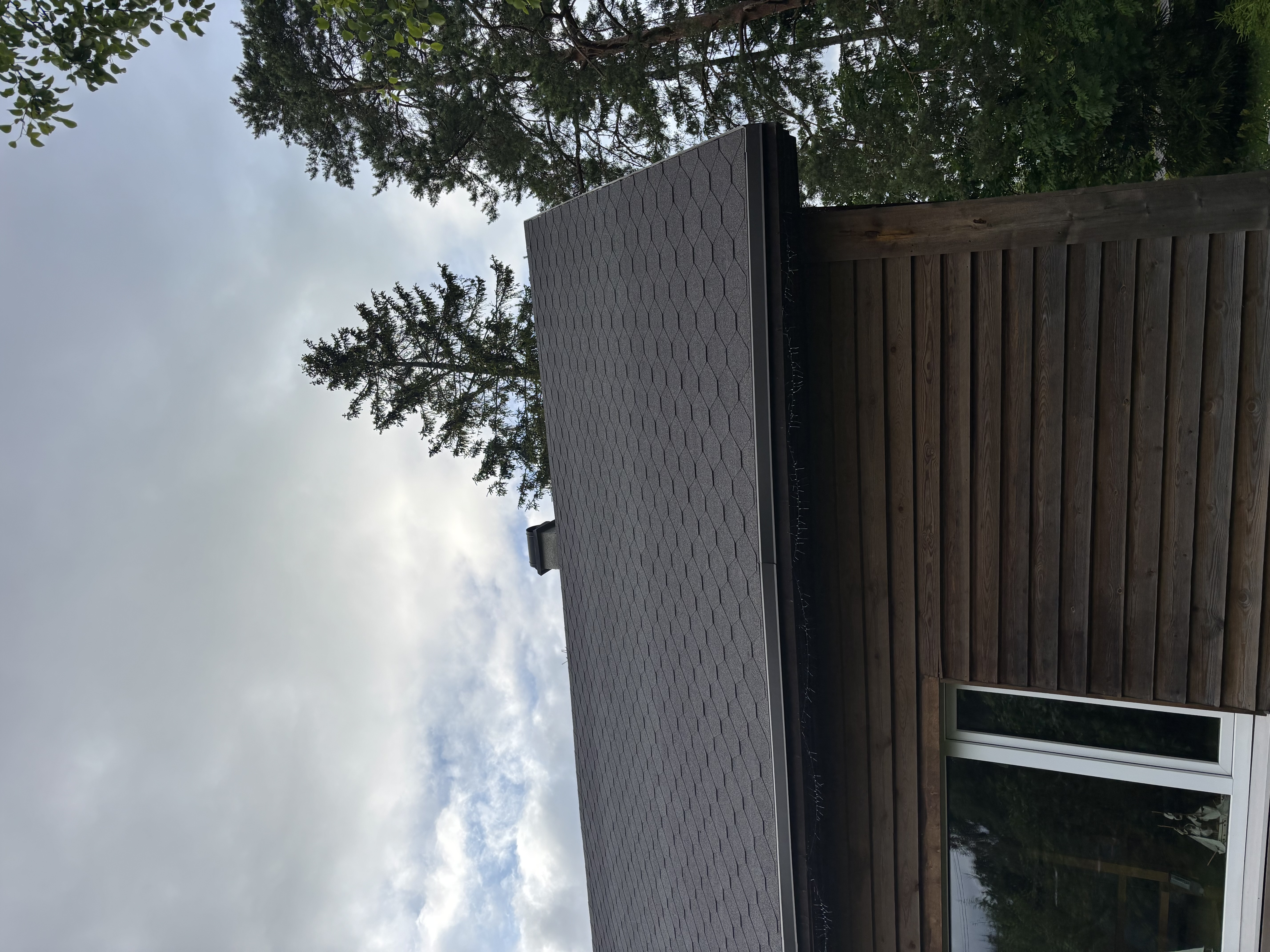

Katuseredel
Milline redel, või kust tellida sobikik kärgkatusele. Korstnapühkija keelas suvalist puidust asja teha ja käskis osta mingi hea ja õige. Koik mis leian on eterniidi ja pleki katusele

Luuki ei kannata teha, redel oleks teema, aga kuskilt ei leia, et milline kärgkattele parim oleks. Ja kas lõpuks uldse mingi vahe on, kui nkn katusele see ei jää vaid kuuri seinapeale

remo22 kirjutas: 06 Juul 2025, 23:42 Luuki ei kannata teha, redel oleks teema, aga kuskilt ei leia, et milline kärgkattele parim oleks.
Kärgkate on ju lame ja sellele sobib suvalise laiusega redel aga lainelistele katustele on vaja valida täpse laiusega redel, et redel jääks toetuma võrdselt kahe laine põhjale ning selle pärast ei leiagi spetsiaalset "sileda katuse redelit".

mingit paikset sinna ei pane. Hetkel paistab, et jääb mingi 2x11 astet alu redel poest, sinna otsa siis aretab midagi. Leidsin et depos olemas mingi aasa kompekt, aga see tunduks, et rebib kärgkattele augud sisse, kui üles ronida. Äkki mingi lattraud alla keevitada.
