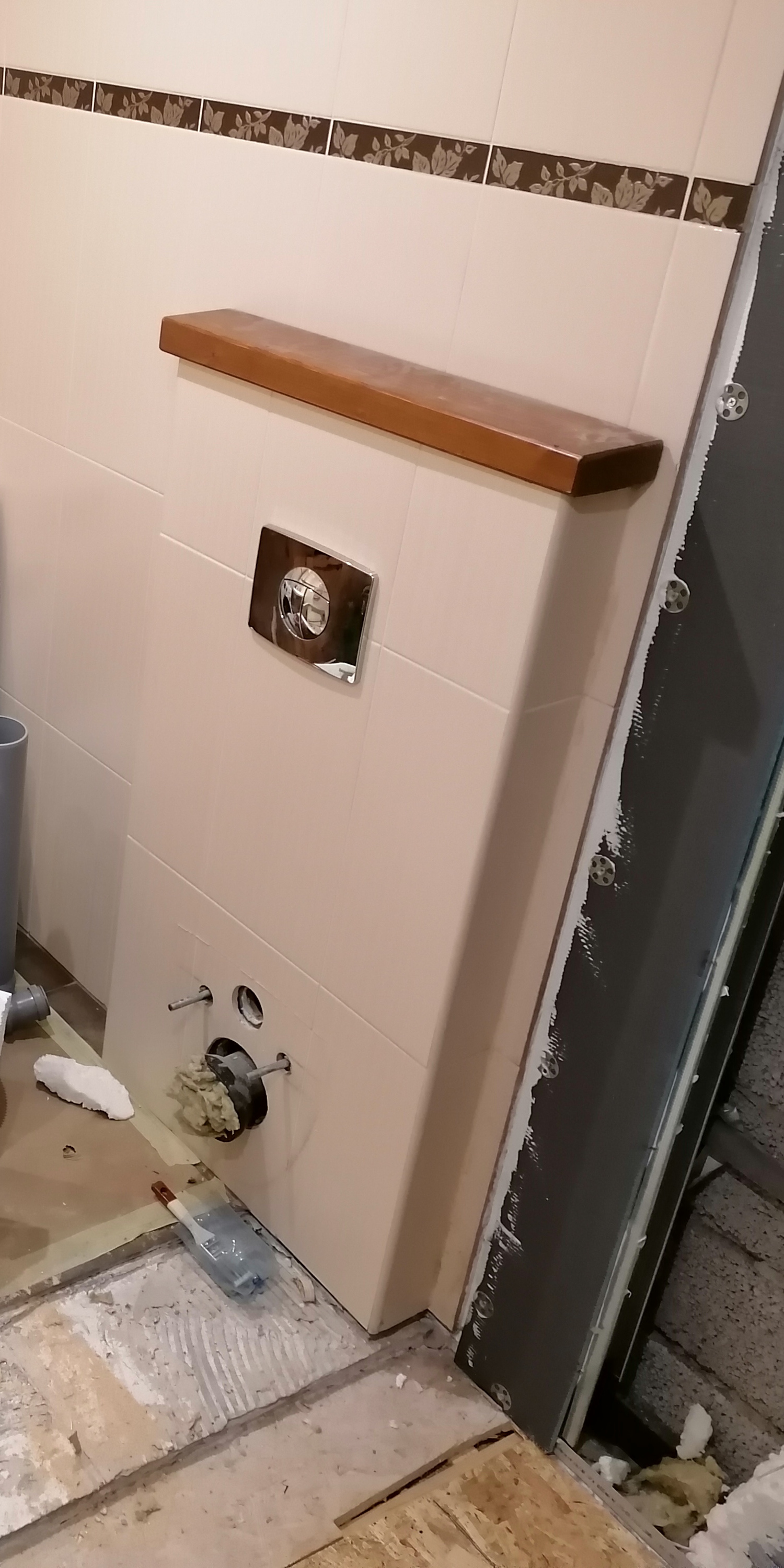

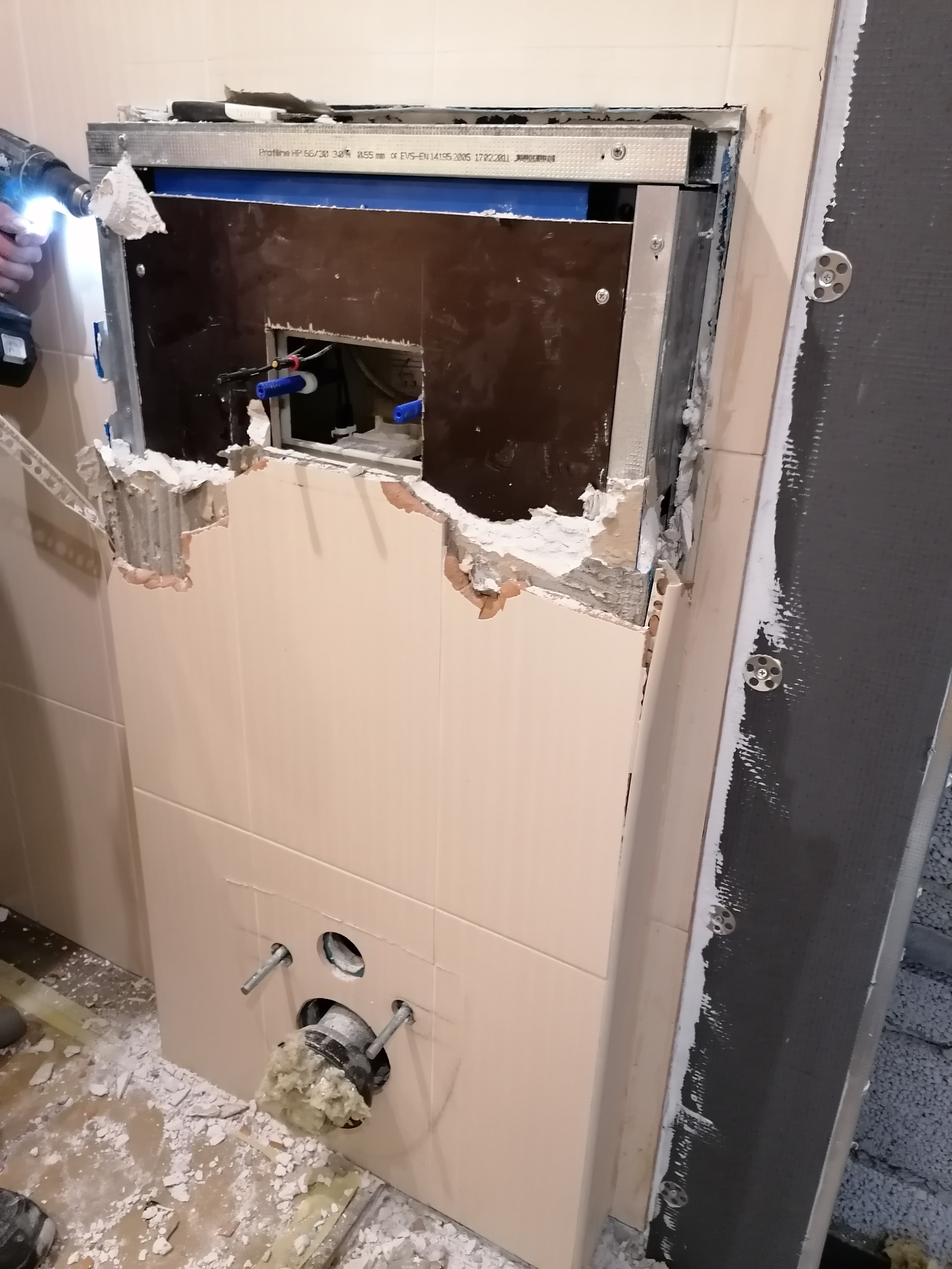

selline küsimus, et mul on kindlustusjuhtum, kus wc paak oli seina taga ja seal hakkas lekkima. Kindlustus ei saa aru, miks me plaate maha ei võtnud, leket ei parandanud, ja plaate tagasi ei pannud. Ehitaja ütles, et neid ei saanud muidu kätte. Pidid olevat hästi plaaditud. Samu plaate teadaolevalt ka ei leia, sest need 15 aastat vanad, seega vaja kogu see osa uuesti plaatida.
Mida nüüd siis uskuda? Ise nägin kõrvalt pealt tööd ja kogemust mul küll pole, aga tõesti tundusid tugevalt kinni. Mitu korda tagus mingi terava asjaga peale kuniks jälle mõni tükk lähti tuli.

Jah, aga kahjukäsitleja väidab, et seda tööd oleks saanud lammutamata teha. Võtad plaadid eest, parandad toru ja paned plaadid tagasi. Lause 1:1'le temalt: "Sellest, et seina plaadid oleks võimalik eemaldad nii, et neid saaks ka tagasi paigaldada ma isegi ei räägi." See oleks nagu siililegi selge. Sellise suhtumisega lennati peale. Seepärast ma küsingi teist arvamust, et aru saada, mis spetsialisti otsa ma seal sattunud olen.

Kui plaadid on kõvasti kinni siis niisama lihtsalt neid ikka kätte ei saa. Seega - küsida tuleb ikka vanad maha, uued asemele hinnapakkumine. Või saatku kindlustus töömees peale, kes selle töö ise ära teeb.

Teoorias peaks saama kätte aga tagudes nüüd küll vaevalt. Vuugid koos kipsiga läbi lõigata jne jne, töömaht kisub suuremaks kui mõne m2 plaatide maksumus. Samas kogu muu tööga võrreldes väga väike osa. Palun kindlustuse nimi ! Kasvõi privaatselt.

Teoorias - pidasin silmas seda, et kui oleks mingi ülimalt hinnaline käsitööplaat vms. Mulle tundub, et saab, kui väga tahta aga majanduslikult mõttetu. Ma ei ole viimistleja, ise enda jaoks võibolla prooviks aga teenusepakkujana julgeks proovida ainult tunnitasu eest. Ja garantiid, ei julgeks anda. Täiesti ebastandardne töö minu meelest.
