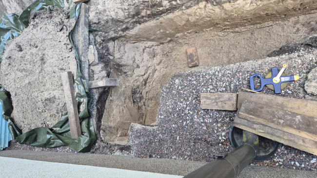

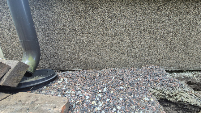

Tere, lugu siis selline, et soojuspumba tarvis mis on vastu majaseina vaja vedada veetorud ( sisse - välja ), kraav ise 1m sügav ja 0.5m lai nüüd mõtlen kuidas need torud välja tuua, et maapeal vastu maja seina kinnitada. Vundamendini kaevata pole vast parim mõte? Nurga all välja tuua?
Vundament ise peaks olema 1.2m sügavusel.

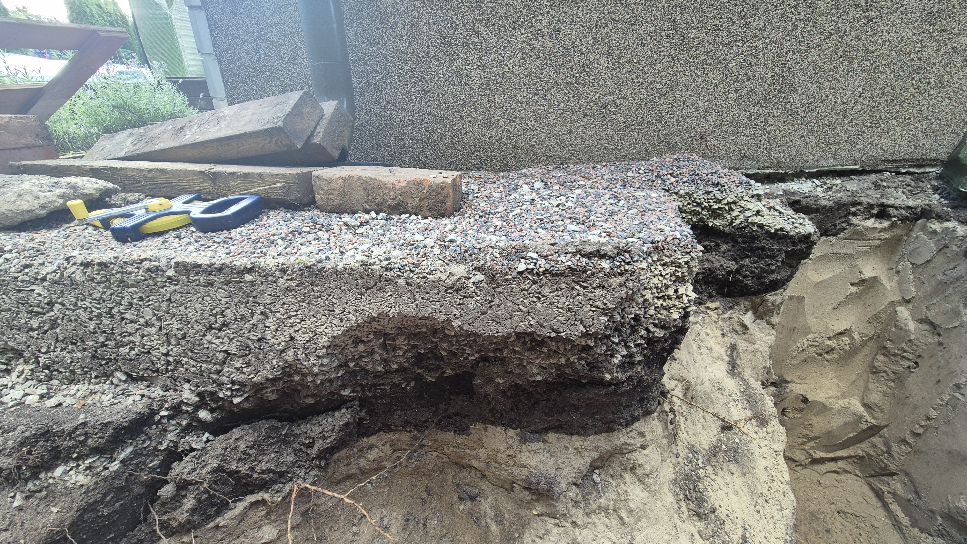

Tere härrad. Toredad mõtted kõigil :hello: kuid tegu siiski basseinivee soojenduse pumbaga! Pump on paigaldatud maja seina vastu, maa alt (basseinist) tuleb kaks toru sisse - välja.
Praegu olen niipalju lahti kaevanud, ei taha vundamendile lähemale minna.
