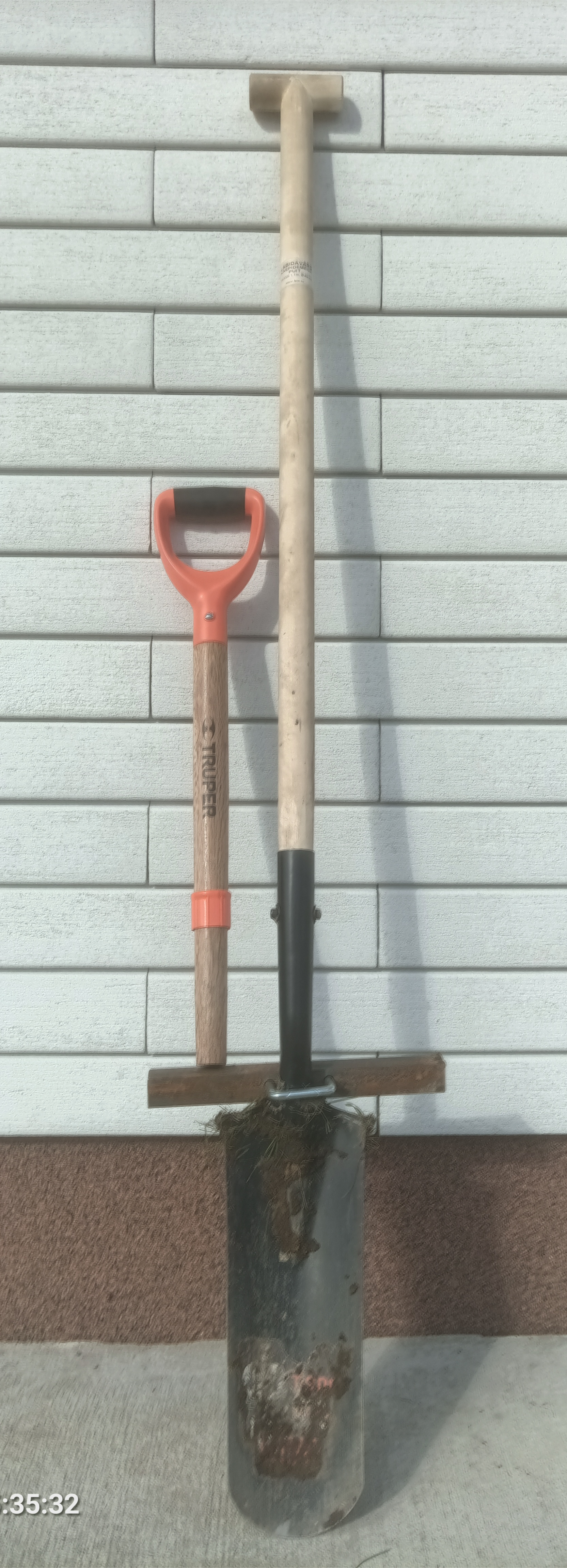

Ei tea, miks ei ole müügil korralikke kraavikaevamise labidaid ja need tuleb ise teha?
Trassilabidas, (mis võimaldeb ühe läbimisega 40cm sügavuse kraavi kaevamist), originaalvars ja raske pinnase jaoks tuunitud labidas, pika varrega ja (summutiklambriga kinnitatud) vinklist astmelauaga, mis vähendab oluliselt vaeva raskes pinnases trassikraavi kaevamisel.
https://www.bauhof.ee/et/p/726679/kraav ... rega-112cm

Tähendab, sa vajutad selle labida kuni vinklini maasse ja rebid siis labidatäie pinnast sellest sügavusest ühe tõstega välja?

Jah, pika varre abil kangutad terve sügavuse jagu, kuni 10cm laia ja 40cm pikkuse viilu ühe korraga välja.
Kui astmelaud tõsta kõrgemale, siis teise käiguga saab kuni 60cm sügavuseks.
Maast välja murdmisel jääb astmelaud toetuma kraavi servadele ja sellega muutub see toetuspunktiks, nii et ei pea mitte maa seest labidat välja kangutama vaid piisab varre otsale surumisest ja kui labidas on horisontaalseks surutud, siis kergitad labida üles.
Selles see suur efekt ongi, et kui tavalabidaga kaevates tuleb alumise käega pidevalt tõsta, siis sellisega labidaga kaevates põhiline energia kulub ülemise käega käepideme vastu maad (alla) surumises.
Pehmel pinnasel võib astmeleua teha 1/2m pikkuse, laiema toetuspinna saamiseks, et kraaviservi sisse ei vajutaks.

See Depo oma on ka pikkuselt "sapöörilabidas" ja kuna on rauast varrega, siis pikemat toru varreks keevitades võib see liiga raskeks muutuda ning muidugi tuleb lõikeserv kujusse lõigata.

Selliste labidatega kaevati juba üle 100 aasta tagasi ja erinevaid labidate tüüpe on kindlasti üle poolesaja olemas, kuigi meil kaubanduses neid kõiki ei müüda.
(Muidugi see poe labidavars mis pildil, on väga nõrgake ja sellega peab ettevaatlikult kaevama, et ära ei murraks. Vastupidav tööriistavars tuleb ikka jugapuust teha ja hoida kuivamast.)

praktikas on vist suhteliselt vähe kohti kus seda labidat kasutada saab. Esiteks on vähe asju, mida saab/võib ainult 40cm sügavusele kaevata ja teiseks on eestimaa pinnas selline nagu ta on. Reaalselt saab seda edukalt kasutada liiva või turba sees. Tüüpilises kive ja juurikaid täis pinnases läheb see labidas varem või hiljem lihtsalt pooleks. Sellest ilmselt ka vähene huvi müüa ja kasutada. Paarimeetrine täppistöö kuskil kitsas kohas, võibolla tõesti.
Vanasti võis kraavikaevajal ju sixpack olla, kuid 40’neselt olid tal liigesed läbi ja 50’neselt mulla all.
Tüüpilises kive ja juurikaid täis pinnases läheb see labidas varem või hiljem lihtsalt pooleks. ...
Kitsa kraavi labidat kasutataksegi "kitsa kraavi kaevamiseks" ja korterielanikul ei olegi labidaga midagi suurt teha.
Kuna varem on labida pikkus määranud kaevise sügavust?
Arusaadavalt puudub teil raske pinnase kaevamise kogemus, kui ei oska riista omadusi hinnata.
Selle lebidaga kaevasin nii kõva savipinnast, mida tavalise labidaga ilma kangi abita kaevata ei saanudki.
(Loll võib mu**i ka ära murda.)

sellest ajast alates, kui kraavid nii kitsaks läksid, et sinna ei saa sisse ronida. Ma tahaks näha kuidas sa selle kitsa labidaga käpuli maas 15cm laiust ja meetri sügavust kraavi kaevad, kui ainult varre ots pihku ulatub. Lisaks on selline pikk ja kitsas labidas nii pehme, et pika varre ja karmi pinnasega läheb ta lihtsalt kõveraks.
mul on ainult raske pinnase kaevamise kogemus (peopesa suurusi paekive täis savi ja kruusa segu). Üsna ruttu sai selgeks, et elu on liiga lühike, et seda raisata kangiga tagumise ja kivide kraapimise peale. Kui olin kaks labidat ära lõhkunud, ostsin tuttavale kopamehele mõnesaja € eest 30cm laiuse kopa ja siiani olen kõik oma majaümbruse kraavid (kokku ca. 150m) sellega tehtud saanud.
Lipumasti auk, peenra servad, taimede istutamise augud, vee ära juhtimise nired, jms. olen muidugi käsitsi kaevanud. Mulle sellest täiesti piisab ja ei ole sellisest peenest labidast veel puudust tundnud. Vana kaheksakandiline raudteelase kang ja alumiiniumist varrega Fiskarsi labidas ajavad asja suurepäraselt ära.

Ah, et kohe nii tarka kraavihallijuttu tuleb, et hakka või uskumagi, et suudab pildilt metalli tugevust määrata. :grin:
netmaster kirjutas: 17 Sept 2025, 22:13 Miks ei võiks kraav olla 20-25cm lai, et normaalne labidas ja kaks kätt sinna sisse mahuks?
Minu jutu point on selles, et iga töö jaoks tuleb valida õiged vahendid ja selline pikk ja kitsas labidas sobib kohalikku geoloogiat arvestades ainult suhteliselt vähestes kohtades ja kohaliku kliimat arvestades suhteliselt väheste asjade maha kaevamiseks. Sellepärast teda eriti ei müüdagi. Kindlasti on kohti ja asju, mida selle labidaga teha saab, kuid kui tulemuseks ei pea mingil põhjusel olema just täpselt 15cm laiune madal kraav, siis kõike sama saab teha ka tavalise labidaga.
Miks kaevata laiemat kraavi, kui on vaja?
Nagu näha, et väga suure spetsialistiga on tegu, kui oskab 25cm laiuse labidaga mugavalt 15cm laiusega kraavi kaevata. :wave:
Iga töö jaoks on muidugi õiget riista vaja ja selle just valisingi vajaduse järgi ning alles siis, kui sain seda ise katsuda.

selle mõistmiseks ei pea küll eriline spetsialist olema, et 15cm laiust metallplaati on lihtsam murda, kui 25cm laiust. Vähetõenäoline, et see labidas on kordades paksem kui tavaline või tehtud mingist ulmelisest materjalist.
sest seda on lihtsam teha. Mida kitsam ja sügavam kraav, seda keerulisem. Elektrikaablid ja veetorud mahuvad üsna lihtsalt 5cm kraavi ära. Oled sa näinud, et keegi käsitsi 5cm laiust kraavi kaevaks? Kolm korda vähem materjali peaks ju välja tõstma kui 15cm laiusest! Harjavars aedniku kühvli taha ja tee proovi.
Ma olen omal hoovipeal teinud käsitsi ühe 3m jupi kahe kaevu vahele ja kuigi mu drenaazitoru oli 110mm tuli see kraav lõpuks 35-40cm lai, sest sinna sisse ronimata oleks ta kaevamata jäänud. Lõppudelõpuks pead sa mahtuma kraavis kükitama, et labida saaks pikali panna ja mõistliku tempoga mõistlikus koguses sodi välja tõsta. Ma ei tea kedagi, kes ulataks maapinnalt meetri sügavuse kraavi põhjast labidaga midagi tegema. Jah, otsaga nokkida saab küll mingil määral.
ma ei ole kusagil väitnud, et ma oskan 25cm labidaga 15cm kraavi kaevata. Ma ütlesin, et ei saa aru, miks võib kraav olla 15cm lai aga ei või olla 25cm, et teda normaalse labidaga normaalselt kaevata saaks.
Jah, kui maapind on nii pehme, et see kitsas labidas õnnestub iga kord lõpuni maasse suruda ja pinnas välja tõsta, siis võib sellega suhteliselt kitsa ja madala kraavi kaevamine lihtsam olla. Iseasi palju sellised kohti ja töid reaalselt teha on. Kui keegi elab kuskil liivahunniku otsas, siis miks mitte.
Jah, kui maapind on nii pehme, et see kitsas labidas õnnestub iga kord lõpuni maasse suruda ja pinnas välja tõsta, siis võib sellega suhteliselt kitsa ja madala kraavi kaevamine lihtsam olla. ....
Meenutades põhikooli loodusõpetust:
Kui kaevajal on ainuke survevahend labida maa sisse surumiseks on tema enda omakaal, siis loodusseaduste järgi on 2x kitsama (väiksema terapindalaga) labida maasse surumisel erisurve pinnasele 2x suurem ja seega kitsas labidas läheb kergemini maasse, kui lai labidas.
Ehk, kõvasse savipinnasesse, kuhu laia labida sisse surumine on võimatu, on võimalik kitsas labidas sisse suruda ja selle labidaga kaevata.
