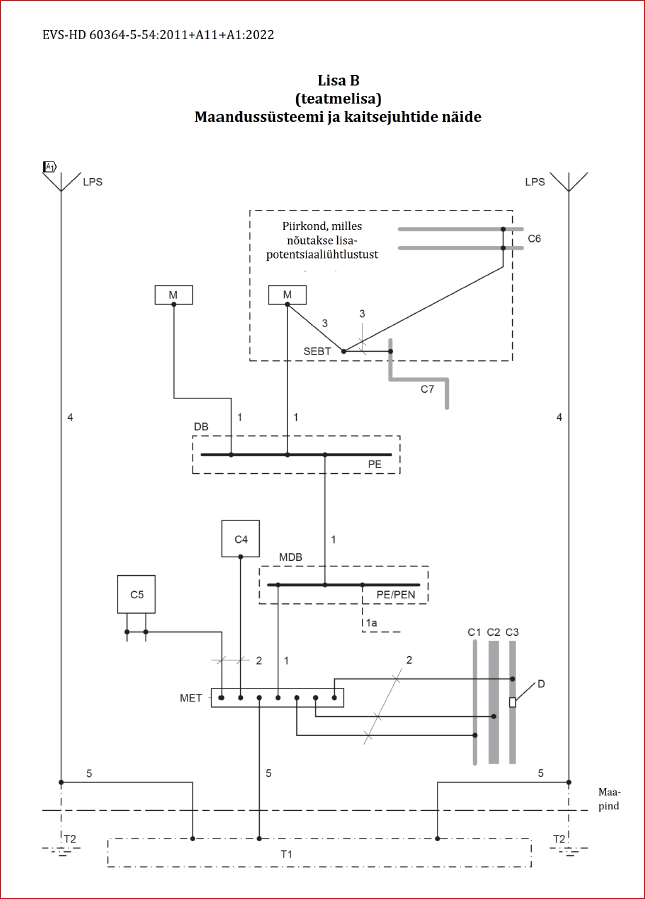

Kas võib TN-S juhistikus PE, kordusmaandus ja potensiaalühtlustuse kokku ühendada jaotuskilbi juures?
Loomulikult. PE peale võid kordusmaandusi pista nii palju, kui soovi. Samas võib kordumaandus jääda vaid ELV liitumiskilbi juurde seda enam, kui sealt tuleb TN-S juhistik. Kuid majast tulevad tavaliselt vundamendimaandurid nagunii.

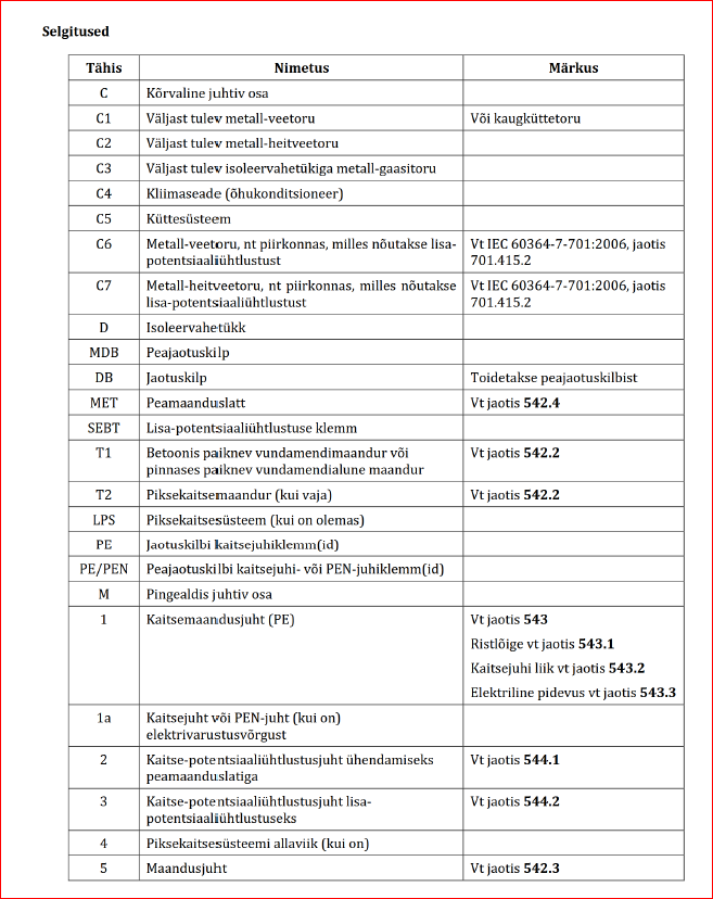

Olen pannud siia foorumisse isegi standardist võetud tüüpskeeme.
Või maksa standardi sirvimise eest. Näiteks EVS-HD 60364-5-54 Madalpingelised elektripaigaldised. Osa 5-54 Elektriseadmete valik ja paigaldamine. Maandamine ja kaitsejuhid, või ka EVS-HD 60364-5-52 Madalpingelised elektripaigaldised. Osa 5-52 Elektriseadmete valik ja paigaldamine. Juhistikud; EVS-HD 60364-4-444 Madalpingelised elektripaigaldised. Osa 4-444 Kaitseviisid. Kaitse pingehäiringute ja elektromagnetiliste häiringute eest
Kuid üldiselt, telli sellele asjale kohe projekt ära, et ei oleks pärast kuskilt karvade kitkumist. Või kui projekt on, aga oludele ei vasta, las projekteerija viib sobilikud muudatused sisse või käsib ümber ehitada.

elektrihuvi kirjutas: 18 Okt 2025, 15:31 Katla metall torudel vaja potensiaalühtlustus ja vent seadmel. Ei tea praktikas eriti, et keegi vundamendi sarruseid eramajadel keevitaks kokku. Standardite osas nende ostmine küllaltki kulukas. Oleks saadaval tasuta, kindlasti sirviks neid.
Standardi vaatamine 24 h, mille jooksul võid teha ekraanitõmmiseid nõrkemiseni, maksab 3 + KM.
Mis puudutab keevitamist, siis oskuse ja odava keevitustrafo korral on keevisühenduse tegemine 10 x kiirem kui poltühenduse. Ja samuti 10 x töökindlam.
Tüüpskeem, sisend kas PEN või PE. Viimane peaks andma vastuse su TN-S-i poleemikale.
