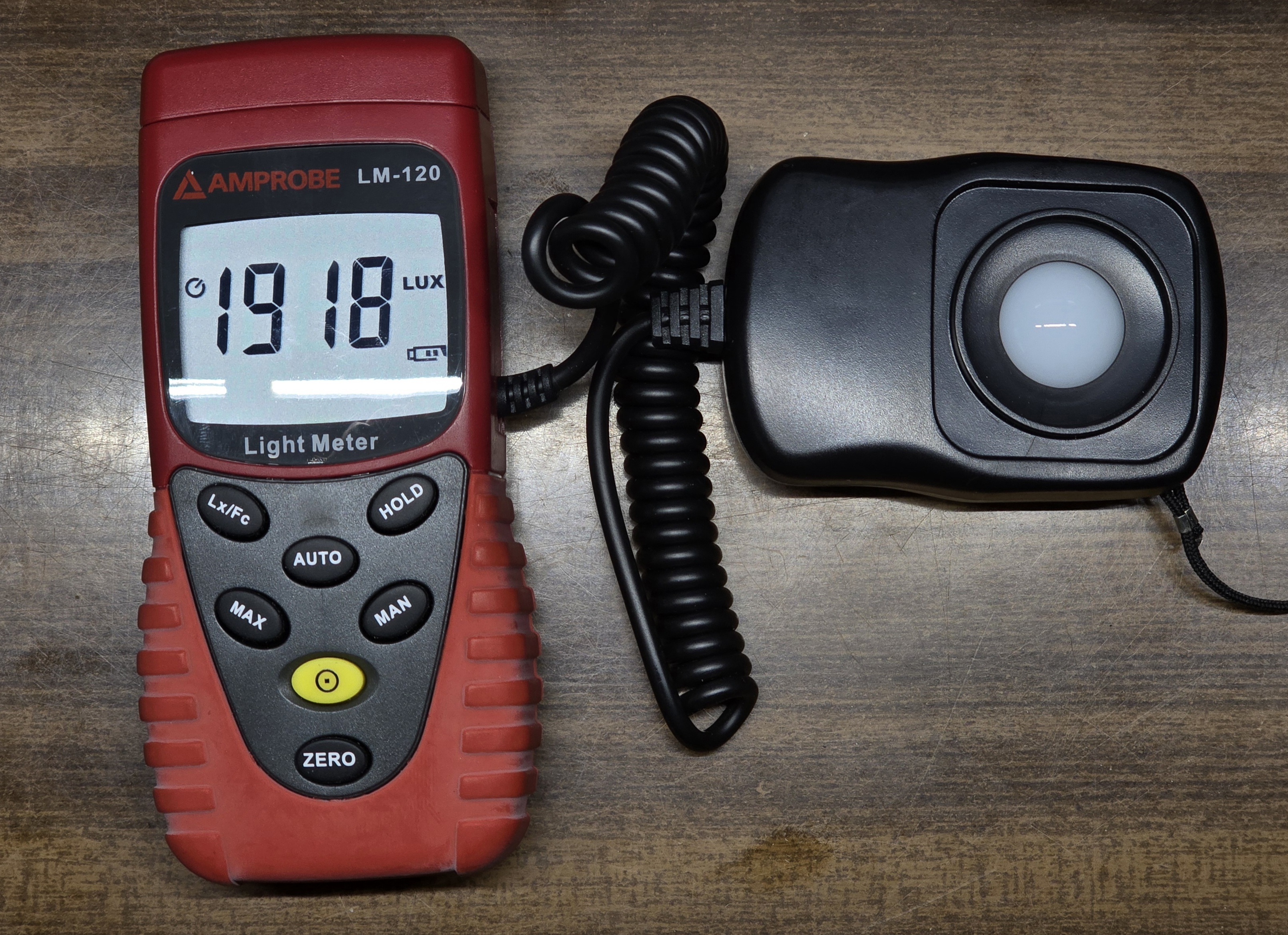

Mingi timmerdamist ei ole minul vaja, sest üldvalgus 7W ledidega tagab valgustuse 1800Lux ja riba läheb eraldi lülitist vajadusel juurde.
