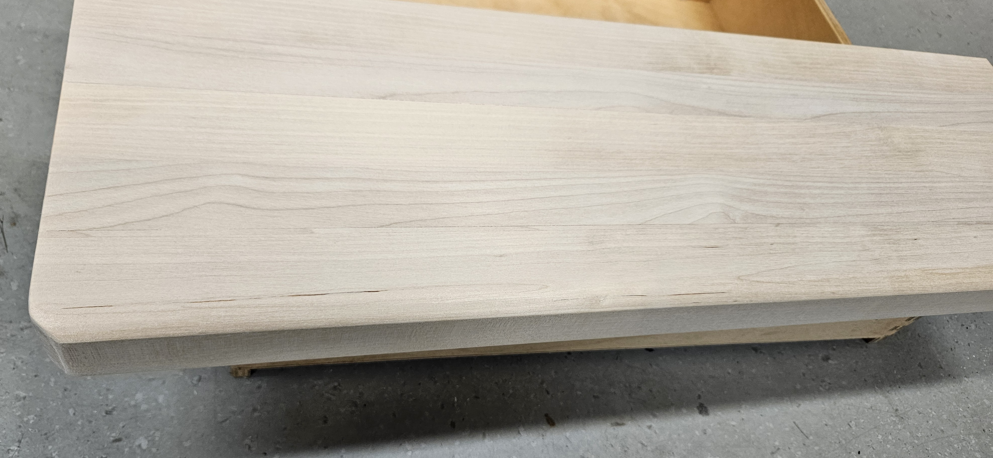

Saan aru, et alküüdlakid-värvid oma olemuselt kolletuvad mingil määral. Kas on mõni, mis teistest vähem kolletub? Tahan valgemaks toonida ja kasest aknalauda viimistleda. Täisvalge värv tundub raiskamine. Kollakat nagu vana vineersahtel fotol, ei taha. Paadilakid; mida olen kasutanud, on selgelt punaka tooniga... Ideaalis võiks jääda midagi sarnast nagu ta ilma lakkimata on.
Kui alküüdiga ei saa, siis kuidas saab? Kas "Veepõhine mittekolletuv toonitav akrülaatlakk sisetingimustesse" on õige asi aknalauale? Vannituppa? Aken ei ole avanev.
kas on alküüdlakki, mida saab valgega toonida?
