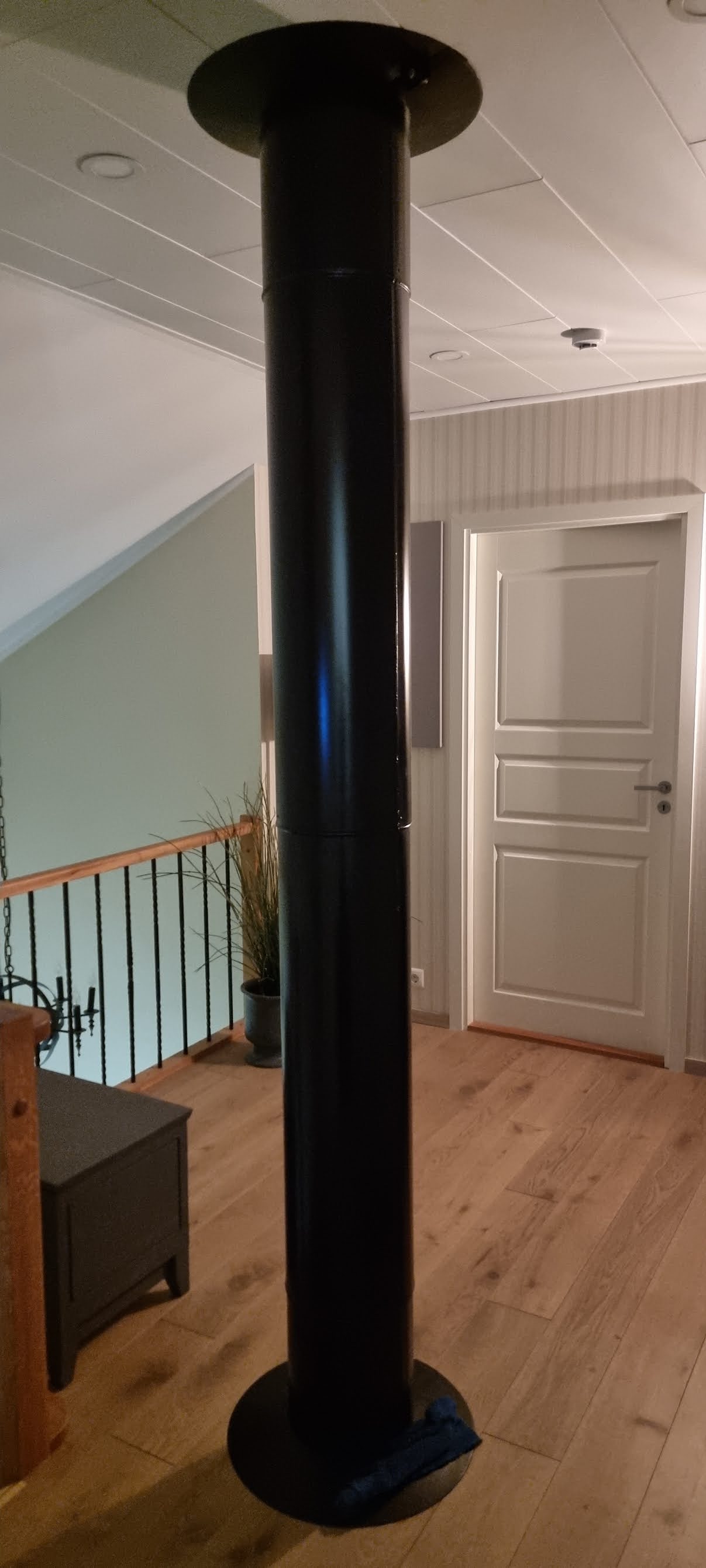

Tänase suure vihmaga hakkas 7 aastat vana moodulkorstnatoru järsku tilkuma.
Tilgub kahe toru vahelisest ühenduses - pildil umbes 30 cm laest allpool.
Väljast vaadates näeb korsten välja nagu ennegi, aga eile õhtul oli natuke tugevam tuul (aga ka mitte torm).
Muidu kahtlustaks katust, aga sealt ei tohiks kuidagi vesi ülemise toru sisse sattuda...
Otse korstnasse ei tohiks ju ka sadada - sealt ei tohiks vesi väljapoole korstent sattuda.
Mõtteid - kust tihendama hakata

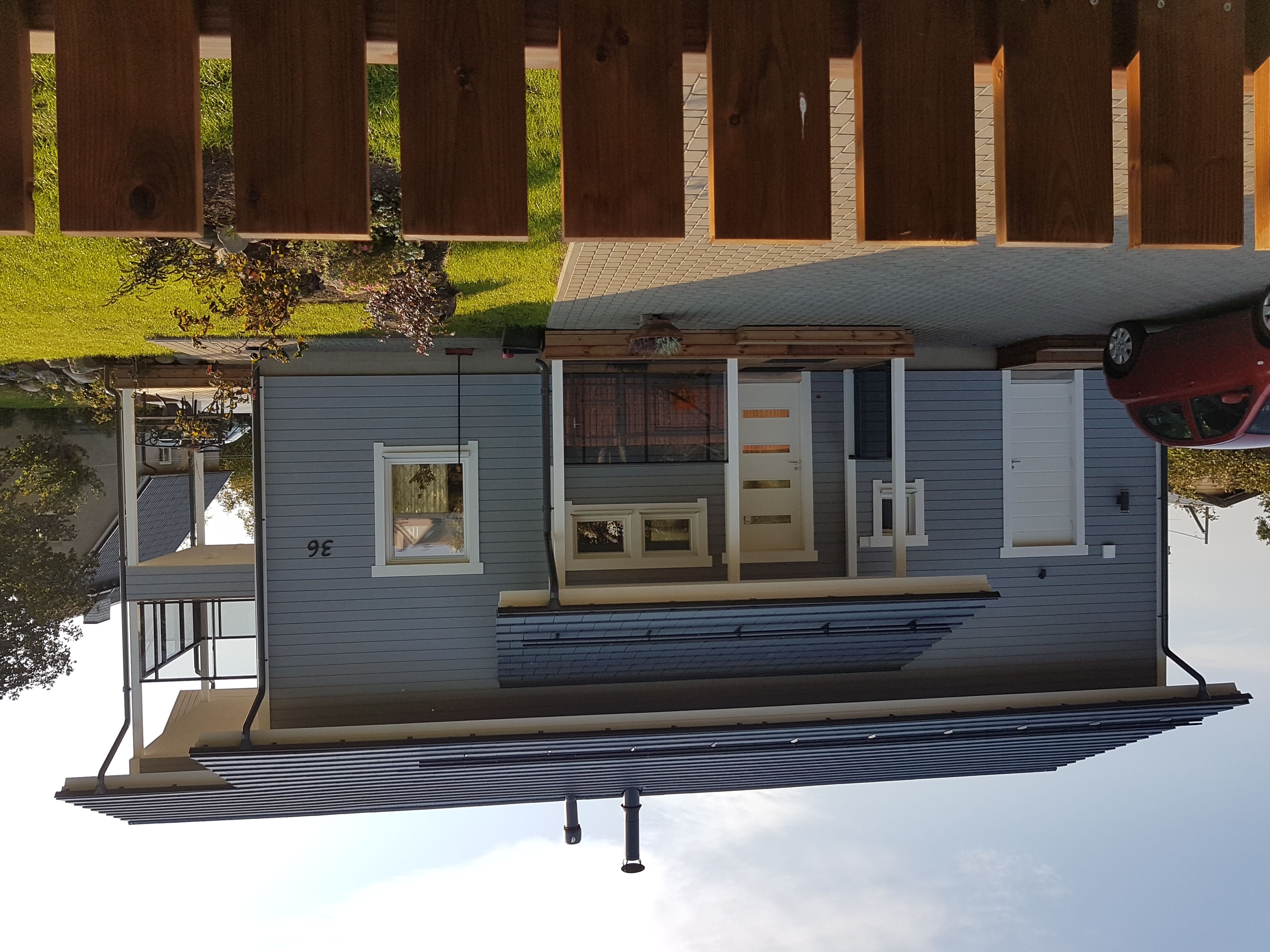

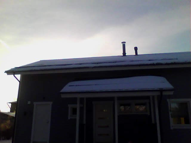

Kuidas see korsten õues välja näeb?

Selline (tehtud kunagi).
(Tagurpidi pilt avaneb õiget pidi)

OK, eks ma uurin seal kõik servad üle.
Katust ei tahaks lõhkuma hakata, aga kusagil on mingi üleminek peenelt korstnalt sellele jämedamale osale, mis toast läbi läheb. Tõenäoliselt on probleem seal. Väga palju ei nirisenud - isegi rätik ei saanud märjaks selle õhtuga, aga võib olla ainult osa pressis valtsipraost välja ja enamik voolas alla välja...
Kusjuures alles suvel ma lappisin saunakorstna isolatsiooni. Kas on tõesti nagu autodel, et kui mingi aeg kukub ,siis lagunevad kõik sõlmed ära?

Suur vihm, torm ja selline napakas plekilatakas korstnal. Pole mõtet mujalt otsida, kui tormiga tuli toru kaudu sisse ja liitekohtadest lekkis villakoorikusse ja siis tuppa. Pane kolle küdema, aja vähemalt 200 kraadi torusse ja kuivab vaikselt ära. Edasipidi, kui tahad jama tõenäosust vähendada, telli korstnale katteks suurem plekilatakas nii, et 45 kraadi nurga all tulev vihm kuskile lekkealtisse kohta ei satuks või lepi sellega, et kord 7 a jooksul...
