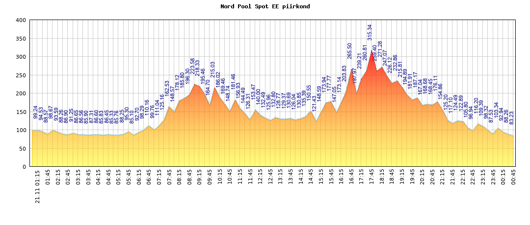

TAVALISELT on börsihinnaga kallis kütta tiputundidel. Hetkel jääb mulje, et just nendel tundidel soovib teema autor kütta. Võibolla peaks natukene ümber mõtlema, et kuna on mõistlik kütta ja kuna mitte. Teinekord on sobivam kütta, siis kui ennast kodus pole või magad, sest börsihinna puhul võib see vahe olla kordades.
Näiteks tänase päeva elektrihind.
