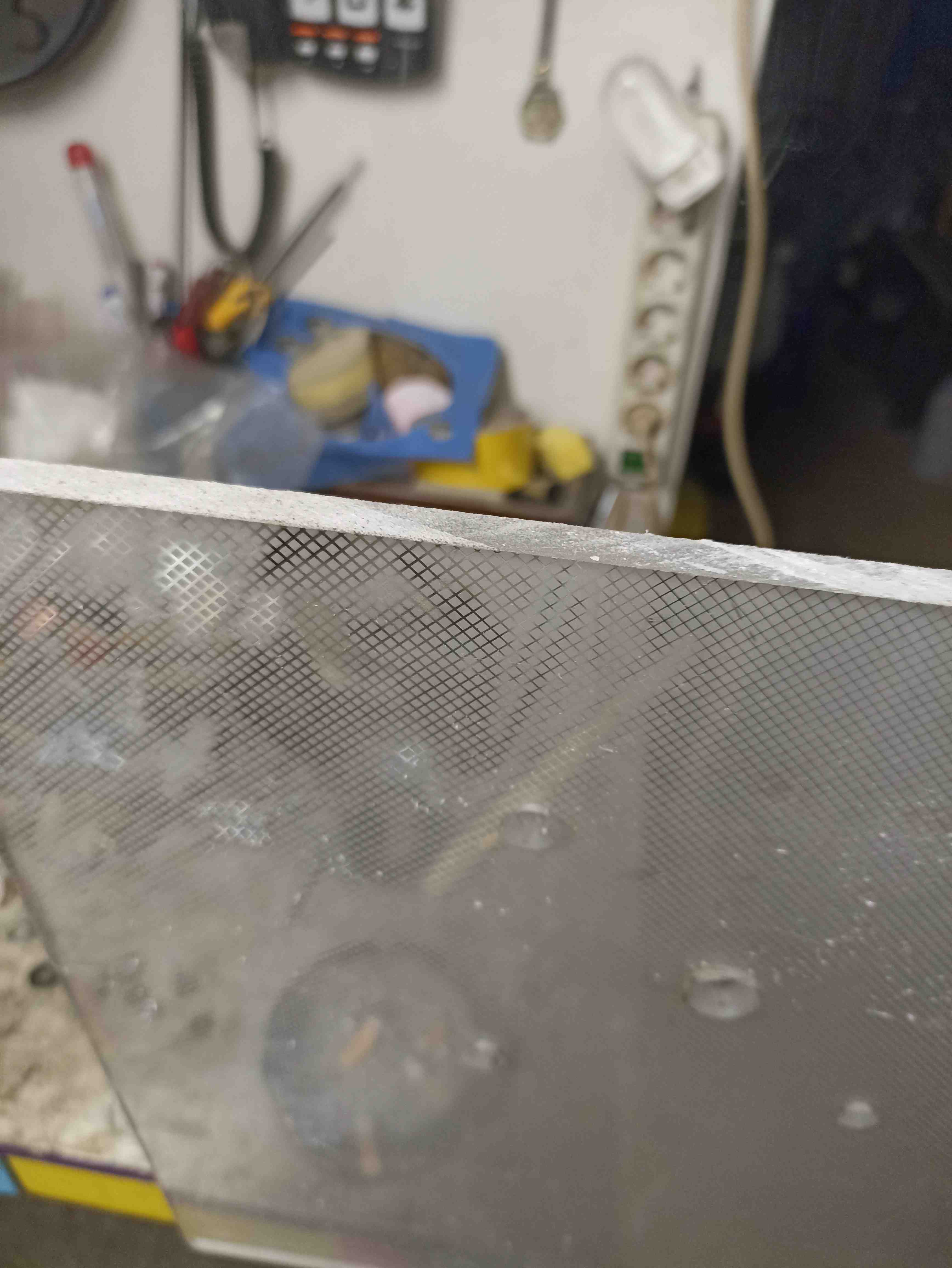

Ma tean ja teen vahet polystyrolil ja polycarbonatil, aga noh, minu jaoks siin teemas panin nad ühte patta, sest mõlemaid olen lõiganud ilma asjalike lõikevahenditeta ja hakkama saanud.
Käisin just all staabis ja vaatasin, et mul on 254mm/96 hambaga ketas, mis mõeldud nii puidu kui ka alumiiniumi jaoks. Panin ketta saele ja lõikeserva tulemus on nagu allpool oleval pildil. Lõikasin 8mm polystyroli, mis on vanemat tüüpi arvutite ekraanide sees. Mitte ühtegi kildu ei löönud välja, kuigi saeplatel oli laia vahega kate, kuid mul on ka saehamba laiune kate ja saab peale panna. Kas selline lõikeserva kvaliteet sind rahuldaks? Kui jah, siis kirjuta PS, annan oma telefoninumbri, lepime aja kokku, võta oma pleksiklaas kaasa ja lõikame vajalikku mõõtu. Ma muidugi ei tea, kus sa alaliselt pesitsed ja võib-olla jääb Märjamaa sulle liiga kaugeks.

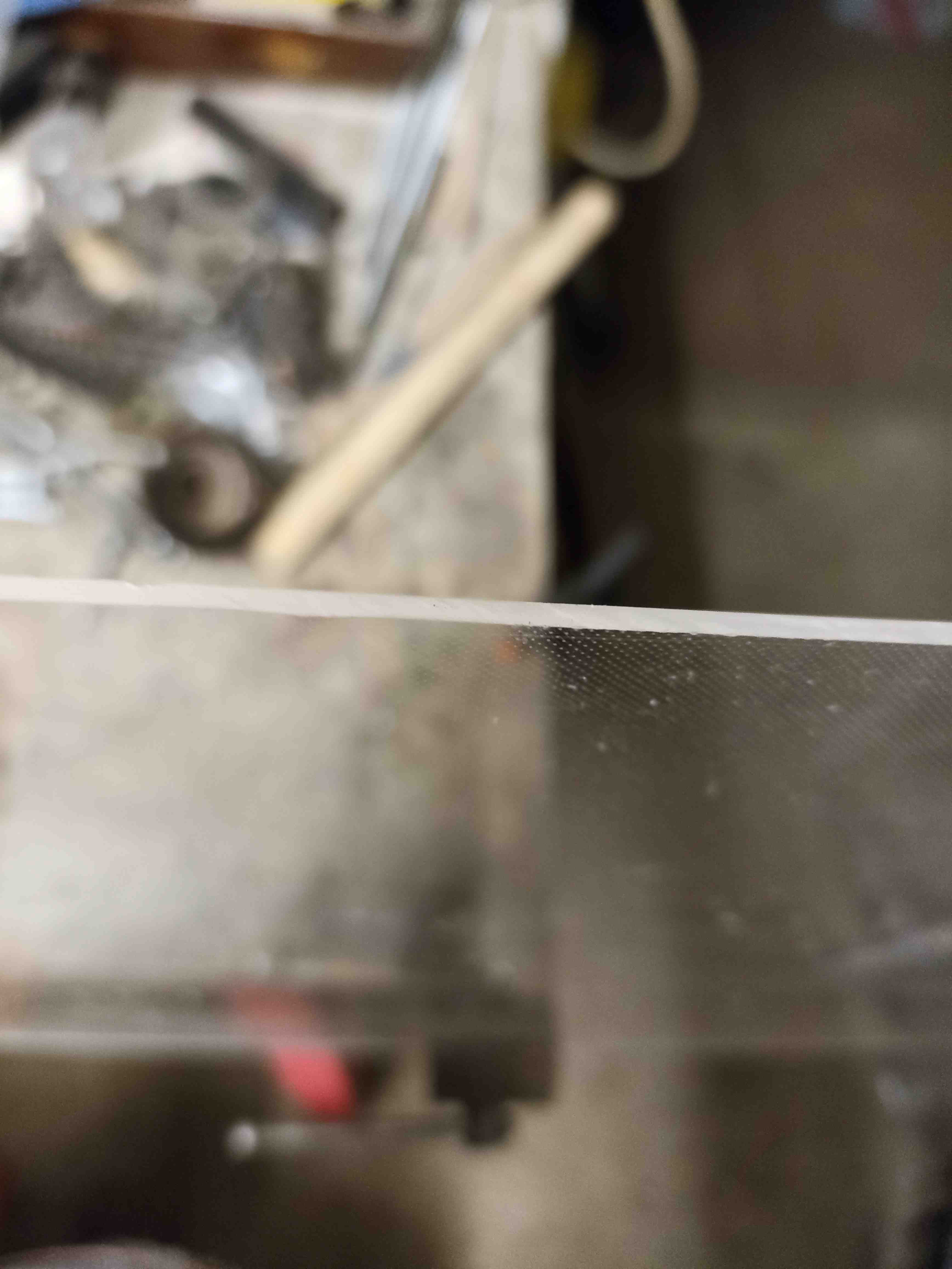

Proovisin mööda pikemat serva 2mm paksust ja 30x54cm polüstürooli plaati lõigata ja tulemus on alloleval pildil. Ei vibreerinud ja tükke kah ei lennanud. Äkki oli viga minus, et ei teinud neid trikke? Ei osanud, noh. ;)

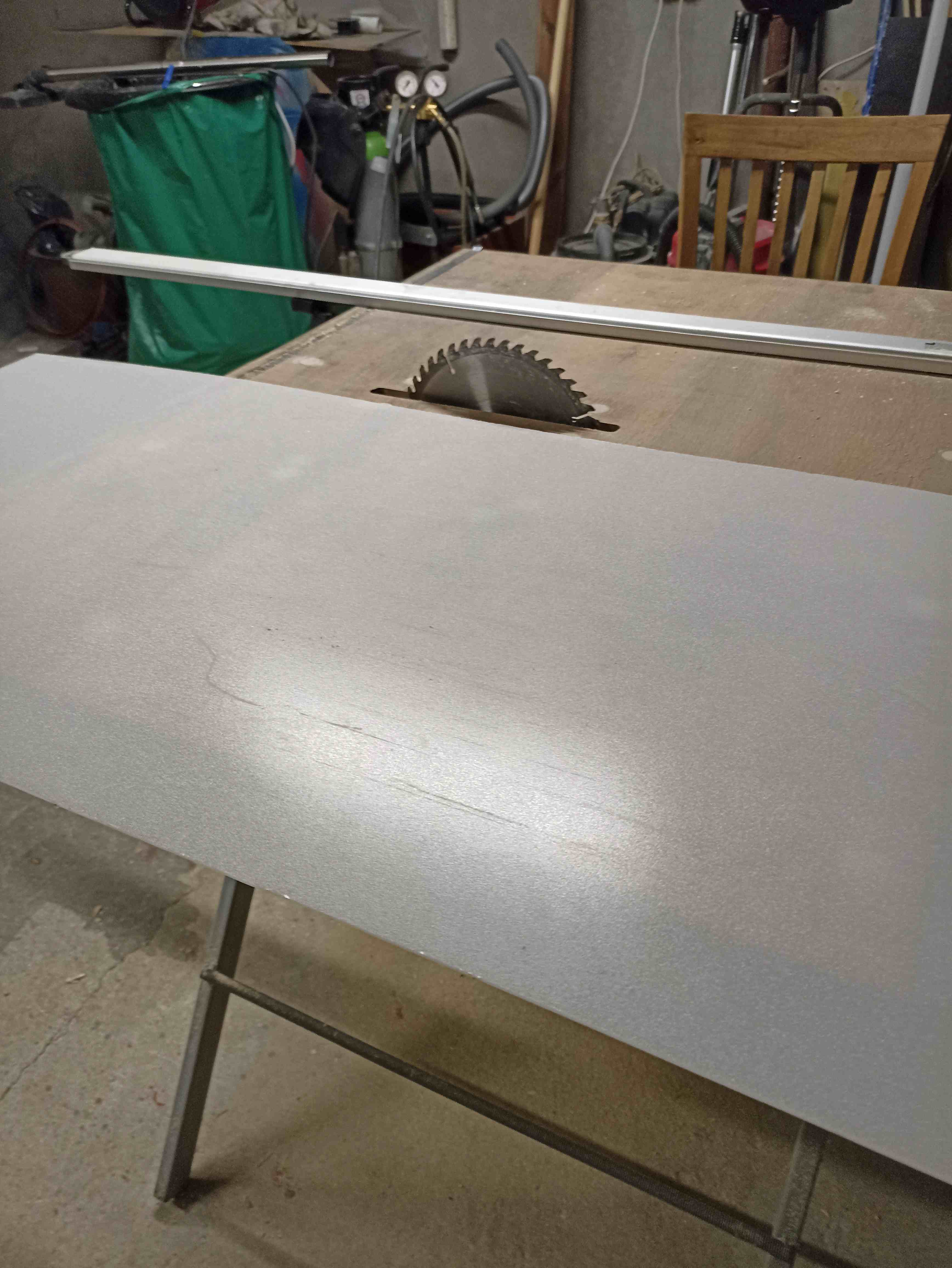

Lisaks hommikusele staabis tehtud katsele, tegin tööjuures veel ühe katse 70x122cm ja 2mm paksusega polüstürool plaadiga, millel oli pikemas servas pragu ja lõikasin ära 22cm laiuse riba pikemast servast. Kusjuures sellel isetehtud platesael(mingi veneaegne tagurpidi keeratud käsiketassaag) ketta kõrgust ei anna reguleerida ja lõiget teeb praktiliselt risti saetava pinnaga ning ega see peal olev ketas ei ole ka just kõige teravam. 210mm(?) ketta hammaste arvuks on vist 48. Saagisin ilma abiliseta ja sain ilusti hakkama. Jah, selle lõikepinna puhul viskas kergeid kilde, kuid mitte sellised, et kui lõikeserv läheb kasvõi max 1mm liistu taha peitu, siis jääksid nähtavale. Lihvtallaga kergelt üle ja täiesti rahuldav tulemus. Vähemalt ise oleks rahul. ;) Pilt kah.
