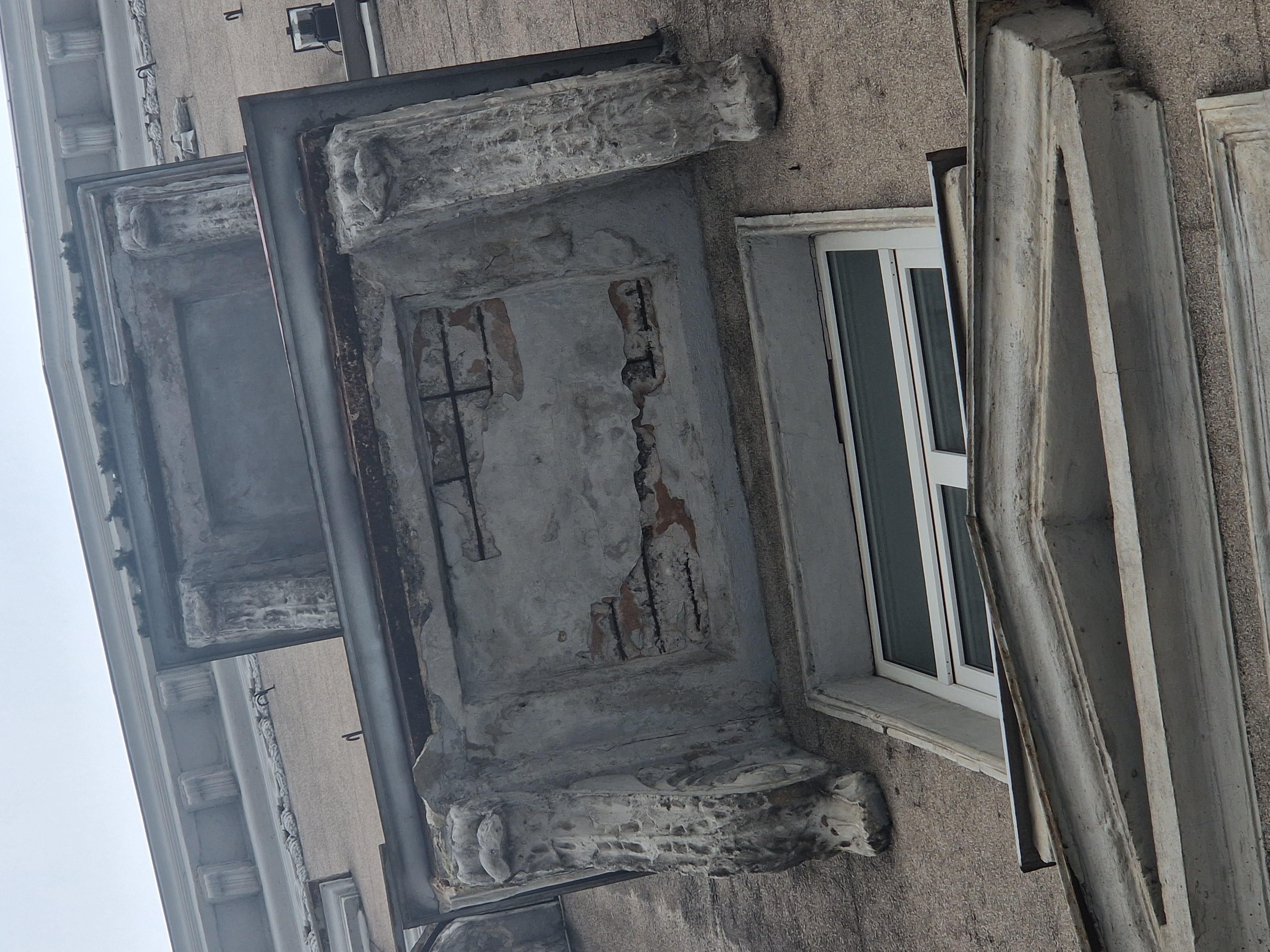

Lugemata postitus Postitas Tuunakas »
Rõdu alt pilt - peaks alustama selle korda tegemisest vast eks :)

Lugemata postitus Postitas AvoTE1 »
Rõdu sõlmes on soojustus rõdu-uksega samas joones paneelelamus. Rõduplaadi ja toa põranda vahel. Seda korteri siseviimistluse renoveerimisel eriti paksendada ei õnnestu ilmselt.
