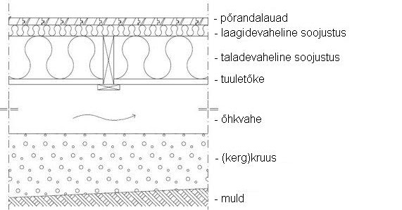

Re: Uue põranda ehitus vanas majas
- ohkvahega_porandatarindi_labiloige.jpg (37.69 KiB) Vaadatud 812 korda
Näiteks ca 1930...1960 ehitati maja nii et põrand oli alt tuulutusega. Siis ei tekkinud (vähemalt üldjuhul) põranda konstruktsiooni niiskust.
Mina pole ehitaja.
Kuid nii ei pea tegema et alt tuulutusega. Nagu ka tabarabarap arvab.
Tee nagu tänapäeval tehakse. Täida alt nt kergkruusaga, niiskustõkkekile, soojustusplaat PIR, PUR ... ja selle peale 8 cm betoonplaat. Plaadi sisse armatuur ja soovi korral ka 20 mm põrandakütte toru.
Ja kui põrand on läbi mädanenud siis millises olukorras on seina alumine osa nt alumine palgirida?
