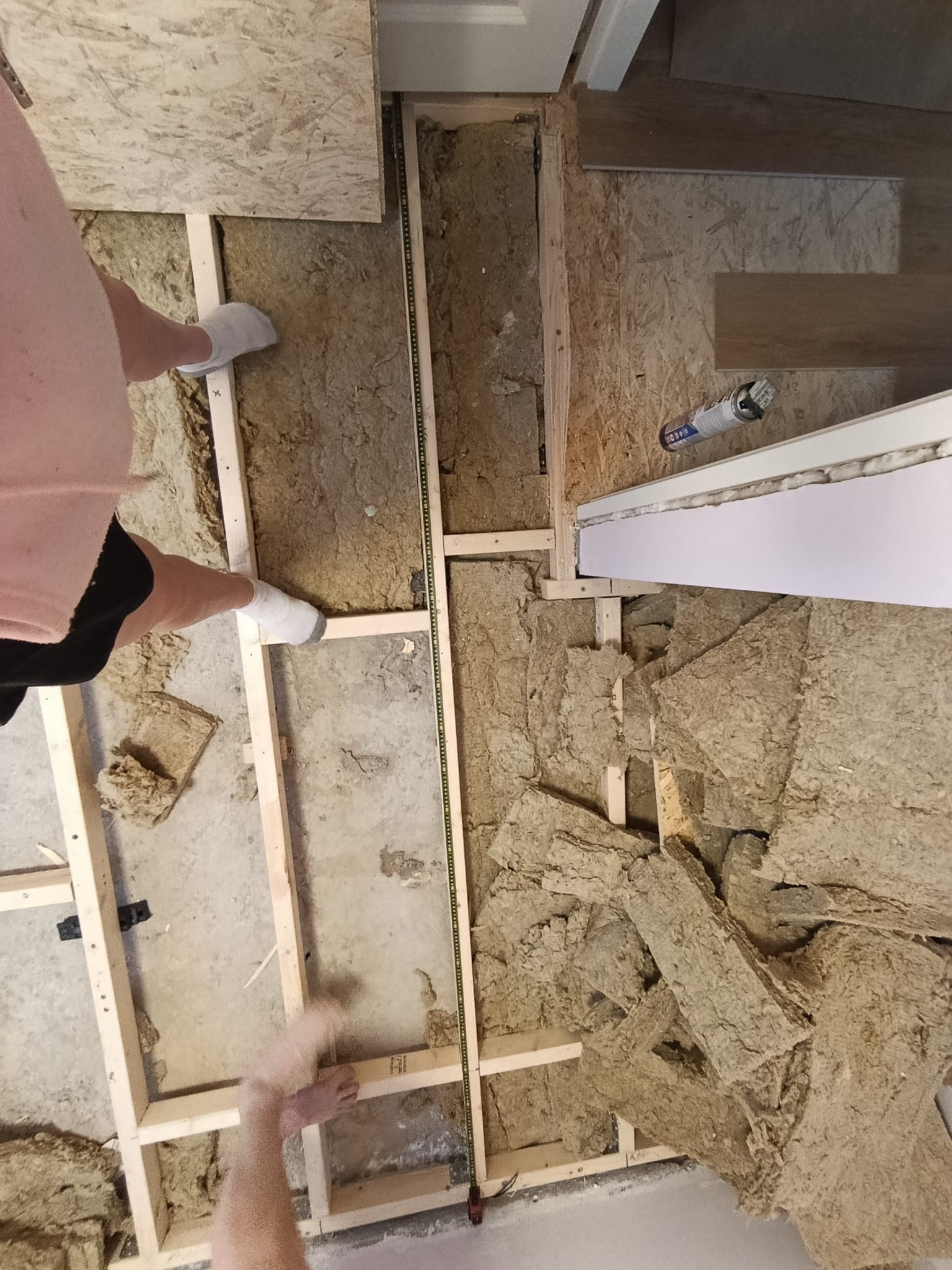

Tere sooviks natukene harivat infot ja abi Ehitusfoorumi spetsialistidelt.
Nimelt mureks valminud 80 ruuduse korteri põranda sõrestiku ning raami ehitus mis on kuu aega peale valmimist kõikides tubades erinevates kohtades vetruma hakanud. Ühest toast täielikult lahti võetud põrandast selgub kurb tõsiasi, et ehitaja on ilmselgelt liiga vähe põranda konstruktsiooni toestanud nii kiilude kui kruvide näol. Oli kokkulepe, et minnakse 40-se sammuga aga nagu piltidelt näha on mõnedes kohtades 2.5m peale 2 kruvi ja 1 kiil mida ilmselgelt on liiga vähe. Aguses ei vetrunud nii läbi aga kui parkett peale pandi hakkasid laagid järjest lahti tulema. ja põrand vetruma. Oleme ehitajaga nädala jagu vaielnud kuidas asi korda saada nende nägemus on tiheda sammuga betooni kruve läbi osb plaadi konstruktsioon lasta, et vast ehk jääb pidama millega meie ei nõustu läbi osb-i ei näe kas ja kuhu kruvi kinnitub. Ehitaja jahub kuidas meie ei tea ehitus standarditest midagi ja kõik on vastavalt EVs-ile ehitatud ning paigaldatud jne millega me ei saa nõustuda . Nüüd nõutakse koha peale sertifitseeritud 8nda taseme inseneri kes ütleks oma ametliku arvamuse aluspinna ja nende ehitise kohta. Nende meelest pole süüdi puudulik toestus vaid kehv betoon aluspind. Mis oleks kõige mõistlikum variant puuduste eemaldamiseks ja selliste meestega asjade korda ajamiseks?
Ehitaja süüdistab kehva aluspinda,meie teadmatust/rumalust jne kõik muu peale nende enda kehva töö on süüdi. Lisan pildid mis nende väidete kohaselt on vastavalt EVS kehtivatele standarditele ehitatud. Mis te asjast arvate ja soovitate teha?
Asja paha lugu on see, et leidsime ehitaja Getaprost kellel head arvustused, palju erinevaid pilte tehtud töödest ja jutu järgi tundusid väga intelligentsed hakkajad ning ehitus valdkonnas väga kogenud kutid.
Leppisime kokku, et maksame tööde eest ilma käibeta tegin ük ehitaja eraisiku kontole ega ilmselt kuskile ametkonda pöörduda abi saamiseks mõtet pole.
Kutid jalutasid ehituselt enne jaani minema ja keelduvad oma vigu mõistlikult parandamast vaid üritavad n.ö ajutist lappimist tegema tulla. Mida antud olukorras ette võtta?
Usaldasime liiga ning olime rumalad mis teha oma süü nüüd oleks vaja mingi lahendus leida kuidas põrand korda saada. Äkki saaks kogenud ehitajatelt nõu ning abi kuidas edasi toimida ning mis oleks parim variant põranda korda saamiseks?
Nüüd on kõigele lisaks hakatud ähvardama laimu eest kohtuga kui lubasin nende vägiteod avalikuks teha ulme mida vestlusesse kokku kirjutatakse. Seinad rikuti värvimisega ära süüdistati kehvade värvide toomises jne tõime kvaliteetsed kallid sadolini ja erinevate K-rautas müüdavate värvide valikust.. Ausalt öeldes ei julgekski neid enam korterisse lasta arvestades tuhandetesse eurodesse ulatuvat kahju. Olen korduvalt palunud raha tehtud töö eest tagastada, et mõnel teisel ehitajal lasta vead korda teha sellest keeldutakse.
Selle peale, et viie liikmeline pere jääb ilma peavarjuta nende kokku keeratud jamade ja tähtaegade ületamise tõttu lihtsalt irvitatakse ja öeldakse ärge mängige ohvreid jne. Kellel huvi võin vestlused saata näete milliste huiarite ja ülbikutega tegu on. Näost näkku olid vaid kui sukad kõnedele ei vastata aga whatsappi kirjutama ja ülbitsema on kõvad mehed. Isegi korteri võtmed pandi väidetavalt posti millegi pärast isiklikult üle andma ei tuldud. Piltide kvaliteet kohati kehv loodan, et saab midagi neist aru.

MIks te sellist asja edasi lasite ehitada? Kus olid ajud ehitamise ajal? Et asi on jama- piisanuks raamile lahtiselt plaadi pealviskamisest ja seal hüppamisest. Ka viimsel pildil korraldatud käki saanuks kohe lahendada ja sellise kokkukeetja koheselt uksest välja juhatada. Sellistega töötegemisest ei tule mitte midagi välja ja mida kiiremini NO-NO, seda parem.
Vaevalt see kruvi survele töötab, st põranda toestamisel tast kasu ei tundu olevat. Seega mõttetu lahendus.
Lahenduseks on tuua poest kotitäis reguleerikiile ja need paarikaupa max 400 (soovitav koormuse kohtades ja käidavas osas 200) sammuga alla kiiluda ja liimvahuga paika fikseerida. Betoonilt enne tolm ära imeda ja nakkedispersiooniga üle käia. Sõrestik korralikult kokku kruvida ja õigeks rihtida. Terve sõrestiku ja betooni vahe vahtu täis lasta. Kruve võib ka lisada, kuid ikka rohkem selleks, et kiilusid koormata ja nad paika fikseerida.
No aga saatke siis see sama jutt mõnele ehituseksperdile ja küsige, kas keegi on nõus "mängus" osalema. Üldiselt esmalt tuleb kindlasti küsimus, miks ebakvaliteetne asi üldse kaeti, kuid eks proovige. Kuid mõistlikum oleks parkett nummerdatult üles võtta, osb ka lahti kruvida ning korda teha enam vähem nii nagu kirjutasin.
Las siis viitavad nendel standardi kohtadele, mitte ärgu jutustagu üldiselt. Hetkel pole isegi väidetava standardi enda numbrit.
Must põrand (kuni OSB-ni) pidanuks olema tehtud enne seinte värvimist. Viimistletud seinu on raske kaitsta, kui toimuvad kapitaalehituslikud tööd. Kes valis vale tööde järjekorra, selle kapsaaeda läheb.

Osb oligi paigaldatud enne värvi töid. Laagid hakkasid lahti tulema kui parkett oli paigaldatud ja liistud ka enam jaolt.
Värv rikutud sest oli täis rulli triipe ja ebaühtlusi jne. milles oli süüdi kehv värv nende meelest. Sama idee põranda parandus tööde kohta käisime ehitajale välja kes alustaski kõige väiksemas toas osb-i üles võtmisega pool tuba tehti ära pandi lisa kiile toestuseks ja lasti sõrestiku ning raami alune vahtu täis. Kui aru saadi kui mahuka tööga paranduste näol tegu on lahkuti objektilt ja hakati absurdseid nõudmisi/väiteid esitama miks sellisel kujul korda tegema ei pea jne. See selleks oleks pidanud kohe laskma mõnel eksperdil silma peal hoida põranda ehitusel see on meie poolne suur viga aga mis sellest enam. Asi kuidagi vaja korda saada sp pöördusingi siia foorumisse, et kinnitust saada kas meie nägemus parandustöödest peab paika. Äkki leiaks siit foorumist usaldusväärse tegija kes oleks nõus ette võtma ja korda tegema selle pornograafia. Kui kellegil on tegijaid kellel aega ja oskusi asi ette võtta siis soovitage julgelt 🙂

Püha issand, kust te sihukesi ehitajaid leiate... .
RKVR kirjutas: 25 Juun 2026, 10:28 ...
Oli kokkulepe, et minnakse 40-se sammuga aga ...
Huvitaks, mille samm oli kokku lepitud 40 ja mida? Kas jutt on kruvide sammust, või laagide sammust? Kas 40 mm, 40 cm, 40 m....? Ühik olnuks ilus taha panna, et oleks arusaadavam.
40 mm ja ka 40 cm kruvi sammuks nagu kumbki ei sobi. Kruvide samm plaatide äärtes 150 mm juhendites mustvalgel kirjas.
Laagide sammuks sobinuks (mälu järgi) näiteks 415 mm, mis sobituks ühtlasi plaatide mõõtudega, kui plaadid on 1250 x 2500 mm.
Mis paksusega OSB plaadid? Sellest oleneb samuti laagide samm.
Kas plaadid soontega või ilma?

Nii see paistab olevat jah, nagu piltidelt näha.
Ma enne eelmist postitust pilte ei suurendanud ja põhjalikult ei uurinud.
Nüüd uurisin põhjalikumalt ja selgus, et ühele oma küsimusele sain vastuse. OSB on soonega.
Aga ikkagi, mis on OSB paksus? Pilt võib petta, aga OSB näib olevat põranda jaoks liialt õhuke.

Kui mina endale teeks, kasutaksin kiilude asemel nurkikuid ...
Ainult nurgikutele ja kruvidele ei maksaks lootma jääda.
Asi selles, et siis peab usaldama, et lõikele töötav kruvi seal liites katki ei lähe. Elu näitab, et katki need kipuvad minema.
Nurgik on sellise betoonist aluspõrandale laagide kinnitamisel vaid 1 abivahend, mis aitab rihtimist ja kinnitamist kiirendada. Parajad klotsid peaks olema ikkagi nurgikute kohtades all (ja mitte klotside tornid), aga tuleb tagada, et need oma kohalt paigast ei liiguks ja neid peab olema piisava vahega, ehk mitte liialt hõredalt.
Aga muidugi kiil või kiilude torn on võimalik põhimõtteliselt valesti paigaldada nii, et libisebki survejõu ja põrutuste mõjul paigast.
Piltidelt paistab, et aluspõranda külge on kinnitusi ja toestust tehtud liialt vähe (muidugi kui need ei ole eemaldatud).

EH.INS. kirjutas: 26 Juun 2026, 13:39 .... Lõpphinna võīks ka siia panna koos oma ajakuluga
Kui jumal lõi "aja", siis lõi ta seda palju. :grin:
Aga kui rahanatuke on piiratud ressurss, siis "ehituse osa vahetamine mitte samaväärse vastu" koos kogu nõutava dokumentatsiooniga kortermajas, võib kiuslike naabrite olemasolul osutuda oluliselt kallimaks, kui oleva olukorra parendamine.
