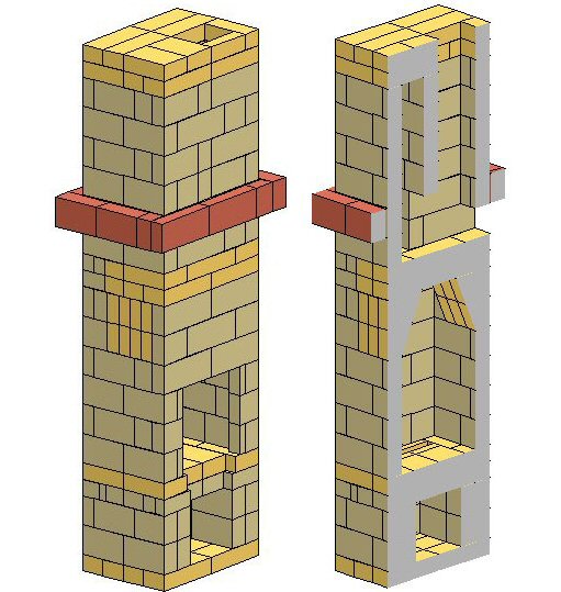

Võrdle ja avalda arvamus.Viimane on ameerka-kanada miksimine,aga esimine ja teine on müüriladujate "unibuild"!Jälgida maksab ahju nurkasid,mille diagonaal on 50mm(ka rohkem) paksem,kui välismüüritis.KANDILISTE AHJUDE VIGA ONGI SELLES,ET OMA EBAÜHTLASEMA MÜÜRITISE TÕTTU ONGI NAD EBAEFEKTIIVSED.Eriti ahju alumine 2/3-ndik on jahe,toasoe või,kui palju kütta,siis.....no ma ei tea.(kehtib nn. kaminahjude kohta).Midagi pole teha,aga võimalus on!Elame siiski Eestmaal ja meie ahjud on mitte klaasuksega,vaid lihtsad kodusoojased!

Nurkadel on seletus olemas ja mõju on teatud määral võimsusele aga mis seos on efektiivsusega/kasuteguriga/"ekonoomsusega"?
Härrased- tehke palun vahet energiahulgal ja võimsusel (need ei ole päris üks ja sama asi kuna neid eraldab aeg).
