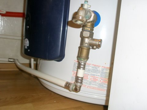

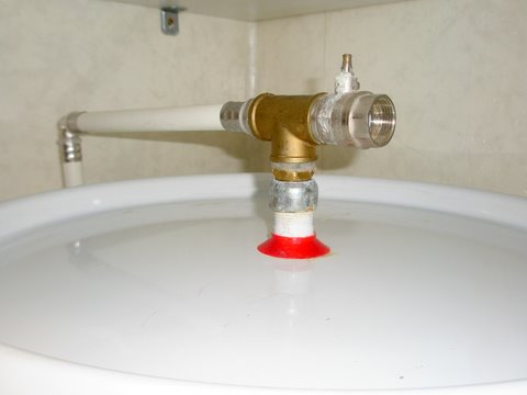

Kui boileril on üleval ja all umbes sellised ühendused, on tühjendamine väga lihtne:

Re: Elektriboileri puhastus
Külaline kirjutas:Boiler jookseb tühjaks külma vee otsast, kus ei tohi vahel olla ka ülerõhu klappi.
Et vesi hakkaks välja jooksma, peab avama kuskilt ka sooja vee otsa, et õhku saaks boilerisse minna.
seda ma saan aru jahh, et külmavee otsast, kuna sooja oma on ju boileri lae all.
Seal on see ülerõhu ventiil küll mingi, see on ju kõigil kohe küljes. Kas see on siis ühepoolse klapina toimiv?
Lahti olen kõik kraanid teinud, kus saanud, aga välja ei tule midagi.,
KÜÜLALINE! Mul on mõlemad all, nii, et alt ja ülevalt mul ei ole.
Postitusi: 6841
On tänanud: 147 korda
On tänatud: 156 korda
Vahet pole, kas üleval või all, vaata tähelepanelikult minu pilte ja püüa aru saada. Soojal veel peab olema õhu sissepääs (minul ülemine kraan) ja külmal veel väljapääsukraan kaitseklapist BOILERI POOL (minul alumine kraan).
