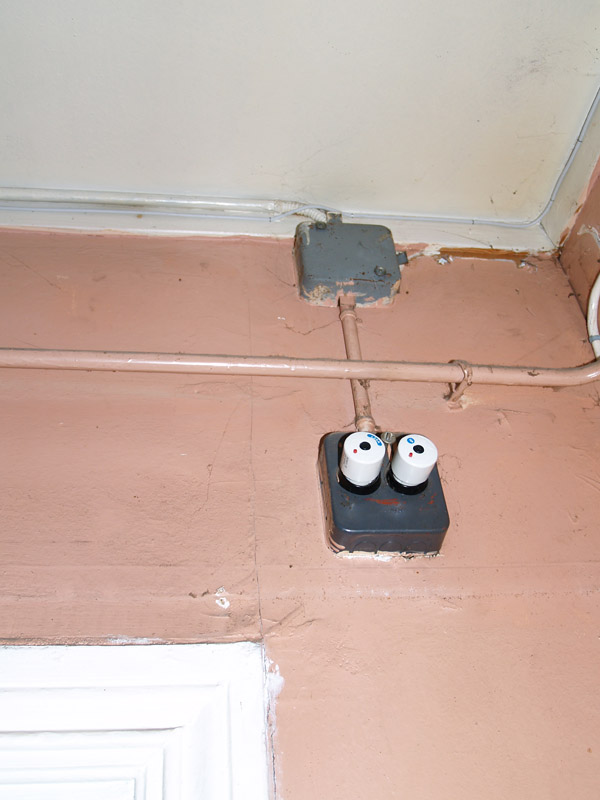

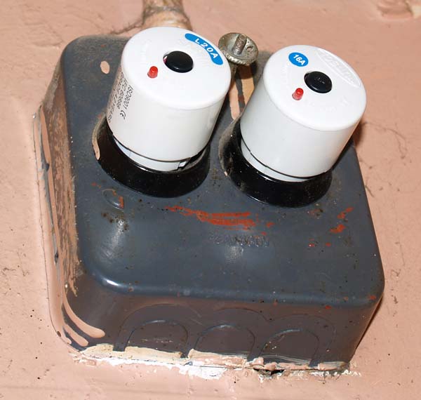

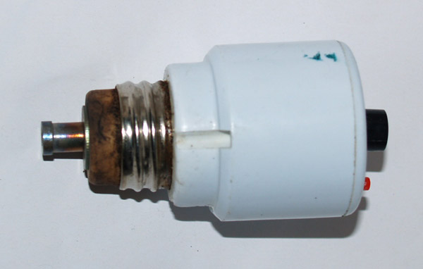

Probleem siis selline:
Korteril on korteri sees kaitsmed ning väljas koridori peal kaitsmed. Kuid praegune probleem esineb ainuld välisel koridori ühel kaitsmel (16A)
Nimelt 16A kaitse kuumeneb ja kärssab läbi ilma, et ülepinge tõttu kaitset välja lööks- juba mitu kaitset on nii läinud. Voolutarbimine on vaid külmik valgustid ja kui nt boiler taha panna siis juba kuumeneb väga üle.
Huvitav on aga see et ei sees ega väljas teine kaitse 20A kuumenema ei hakka ja läbi ei põle.
Kas keegi oskaks head nõu anda milles selline probleem seisneda võiks ja kas oleks keegi huvitatud selle asja korda tegemisest ka?
Lisan ka mõne pildi et näha kaitset kuhu korgid sisse keeratud on ja läbipõlenud otsaga korgi

Pilt2 ja pilt3
Re: Väike probleem kaitsmetega ja võimalik väike tööots
Ei ole küll elektrik aga esmane mõte liikus selles suunas et kaitsme ja pesa vahel on si.. ühendus. Hakkab "keevitama" ja tagajärjeks läbipõlenud kaitse. Eks elektrikud selgitavad täpsemalt kohapeal.

Just sai lõpetatud üks objekt. Ma ei oska seda nüüd füüsikute kohalt seletada aga aja jooksul PEAB kruviliiteid pingutama. Kui seda mitte teha siis tekibki see mille üle sa hetkel kurdad.

Vaata kaitsmekarbi põhja, sinna kuhu läheb korgi ots, seal on selline ümmarrgune seib. Proovi seda ettevaatlikult pingutada, veel parem vaheta välja. Omal kunagi sellest aitas.

Kui põhjaseib laseb, proovi kaitsed ära vahetada, sinna kus 16A keera 20A. Ja keerata tuleb ikka kõvasti, "tundega".

Parem ära hakka mäkkkaiverit tegema. Vaheta korgi keerme osa täies tükis ära (see kuhu kork keeratakse). Osta saab neid vanakooli elektrimaterjalide poodidest (Tartus näiteks Kuke elktrikaubad) või kui mõni tuttav venemaal käib siis seal müügil. Protseduur teha rahulikult ja hellalt. Vanad juhtmed rabedad ja kerged murduma. Kui asjanduse taga veeboiler ja muud pliidid pannid, siis kindlasti säästab tulevikus inimelusid ja varalisi kahjusid uute juhtmete vedu + väike kilbike (fotot vaadates kõige hullem pole aga enamvähem sama mis Sapakaga reisile minna)
