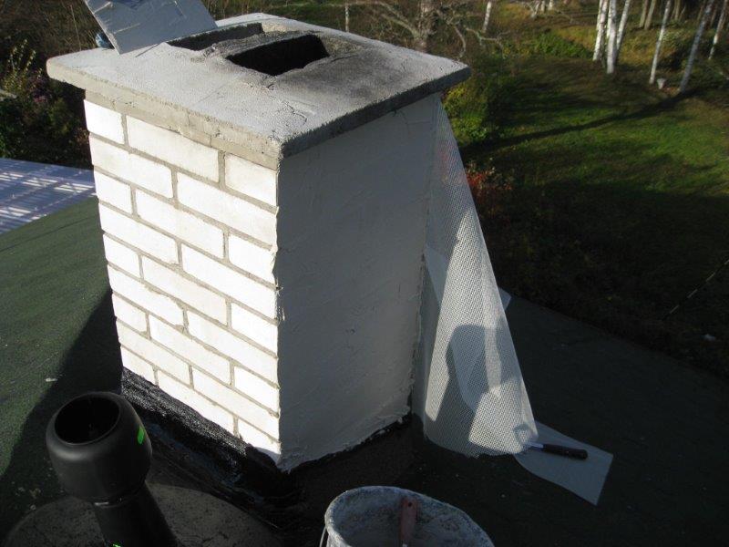

Üks vana teema, mis jäi lõpetamata aga nüüd taas ellu äratada tuleb. Lubasin lahkesti ilmarahvale vaatamisesks pilte tulemustest. Nüüd vaja vanad võlad likvideerida. Vahepeal mõni tilk vett merre voolanud ja mimeid toimetusi tehtud. Soemüür kui põhiline kaebealune sai surmanuhtluse ja rändas õue päeva kätte. Sellest epopöast kirjutan ehk teises teemas. Aga korsten alustas oma elu. Peale esimest kütteperioodi kobisin katusele ja avastasin niisuguse eluavalduse. 128,5% olen kindel, et niisugust praoga kivi ma sinna ei installinud.
Kaminahi pakkus siin eespool algselt välja plaani B vana korstna reanimeerimiseks, mina aga otsustasin plaani A kasuks ja ehitasin uue pitsi. Nähes toimuvat elutegevust, milleks muuks seda ikka nimetada saab kui tella iseenese tarkusest, keset müüritist pooleks läheb. Kloppisin plaani B tolmust puhtaks ja asusin toimetama.
Soovitet koormarihma varemete kokku vedamiseks vaja ei olnud arvasin, et võrgust on küll. Peale seda hakkas see korstnapits natuke juba pereliige olema. Käi teist iga aasta silitamas ja riietamas. Kuidas sa pereliiget ikka vihma käes hoiad. Pleku tegi mütsi ja ise tegin katuse. Kõik kokku sai niisugune
Sellega lugesin oma kohustused pereliikme ees täidetuks ja katsusin loo ära unustada. Aga korsten kurat on tüütu nagu õel ämm. Võite ette kujutada kui palju karvaseid elukaid katuselt alla sadas sellel päeval kui otsustasin pereliiget kasima minna. Vastu vaatas niisugune pilt.

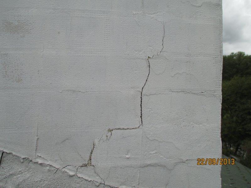

Justkui kergem hakkas aga targemaks küll ei saanud. Pigem tekkis mitu küsimust. Ilmselgelt on selle prao sinna sünnitanud lõõris tekkinud kondentsi jää. Laiskusest kütan enamuse ajast Õ/Õ pumbaga. Ahjud pliidid lähevad käiku siis kui väljas üle -15 ja pump hakkab porgandi häält tegema. KOrstnast 2,5m on külmal pööningul. (krt oli vaja seda nii kapitaalselt soojustada) Küsimus üks, kas võib korstna pööningul oleva osa soojustada villaga? Olemas täiesti vastav kraam koos võrgu ja fooliumiga. Pidi kuuma ka kannatama.
Küsimus kaks, kas võib pitsi ära soojustada. TUL10 või kuidas teda uuemal ajal kutsutakse selga ja plekk otsa.

Pööningul olev korstna osa tuleb kindlasti soojustada.
Korstnale sadevee eest kaitse.

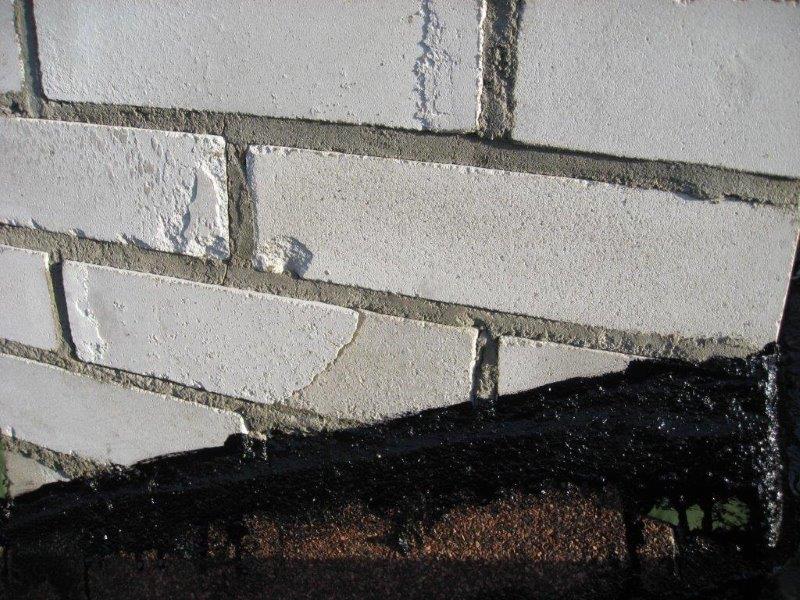

Ja silikaadi kodulehte tasub jälgida .Silikaadist korstnapitsi ilma sisevoodrita ei soovitata ( ei tohi ) kohe kindlasti ehitada.
Mina soovitaks siis juba välisvoodri laduda silikaadi auktellisest - vuukide sidumine müürimördiga kordades parem - ja vihmamuts kindlasti pähe

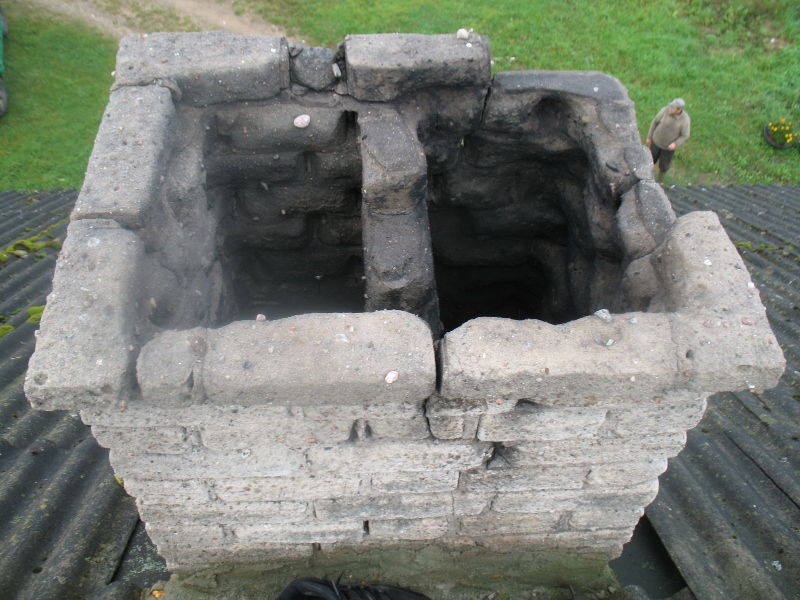

Sattusin teemat lugema ja ronisin kah katusele vaatama, mis seisus korsten on. Vaatepilt polnud just kuigi meeliülendav, kuid arvestades korstna vanust(50?aastat) pole olukord ka kõige hullem. Tegin mõned pildid kah hetkeolukorrast. Eks peab lähiajal seguämbriga katusele ronima seda mõra lappima, kuid olukord polnud üldsegi nii hull, kui ootasin sest viimased kümmekond aastat pole korsten olnud pealtpoolt millegagi kaetud. Ei segu ega plekiga kuid kivid on kõik kindlalt kinni, kui see va pragu välja arvata.

Ole nüüd nagu delhvis. Kuda kurat seda korstent veel paremini saab sadevete eest kaitsta? Kui sa muidugi suudad delhvi kommetest vähe välja siputada ja vähemalt mõnda pilti vaadata. Lugeda sa nii kui nii ei viitsi.
Pikk88, seda nimetatakse normaalseks kulumiseks :) minul tegu lihtsalt lagunemisega. Samas julgen väita, et sinu omast on vooder kulumise käigus ära pudenenud. Aga seda välimist osa hoia. Niisugust kivi ei leia tänapäeval tikutulega ka mitte. Tänapäevane silikaat on tõeline sõnnik, olgu ta siis aukudega või ilma. Igaljuhul korstnasse ta ei sobi. Robi soovitaks sinna sisse plekist toru ja vahe kinni valada. Mina toimetaks ilmselt samuti. Teoreetikud väidavad, et ülevalt laienev korsten ei tohiks kohe sugugi tõmmata. Minul oli enne remonti samasugune trehter aga tõmbas mürinal.

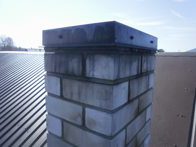

Kui juhtida vannitoa,dussi,sauna vent silikaadist pitsi siis mõne talvega pits seestpoolt killustik ja plekkidega nö kaitstud korsten laguneb endiselt .Silikaat ja aseri kivist pits mis kaetud plekkidega laguneb killustikuks ka plekkide all nähtud küll ja veel.

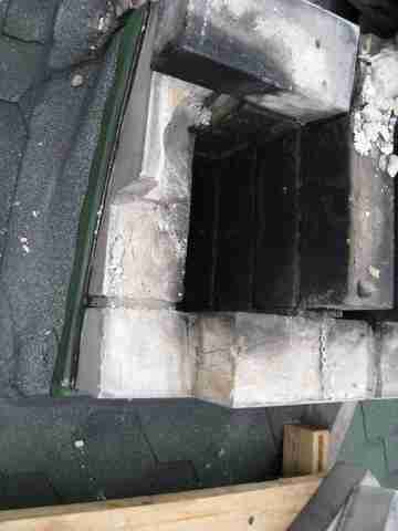

Lisan pildi vanast silikaadist korstnast ja vaadake kustpoolt korsten laguneb-seest välja järelikult vajab korsten kaitset seest poolt suitsu söövitava toime eest,väljast korstnal häda miskit ja ehitajad kaitsevad korstent väljapoolt :banghead: :banghead: :banghead: Äkki kataks ka silikaadist majaseinad plekiga üle?Jube lugu kui majasein ära laguneb ja plekimeestel hea bisnes meeletud ruudud plekki läheb.
Minule öeldi küll päästeameti insenertehnilisest büroost,et kivikorstnad milledes suitsulõõrid on eestis keelatud plekkide ja muude plaatidega kinni katmine.

Siin tahmapõlengu üle elanud buumi aegne pits,Oleksid plekid ümber siis sisse vaadates ei näe midagi see mis väljast näha on pildil.Tuleb välja,et päästeamet teadlikult kiusab inimesi ja tehes ettepaneku plekitatud korstna pitsi kohta siis miks kästakse need eemaldada ja tõepoolest eemaldatakse?

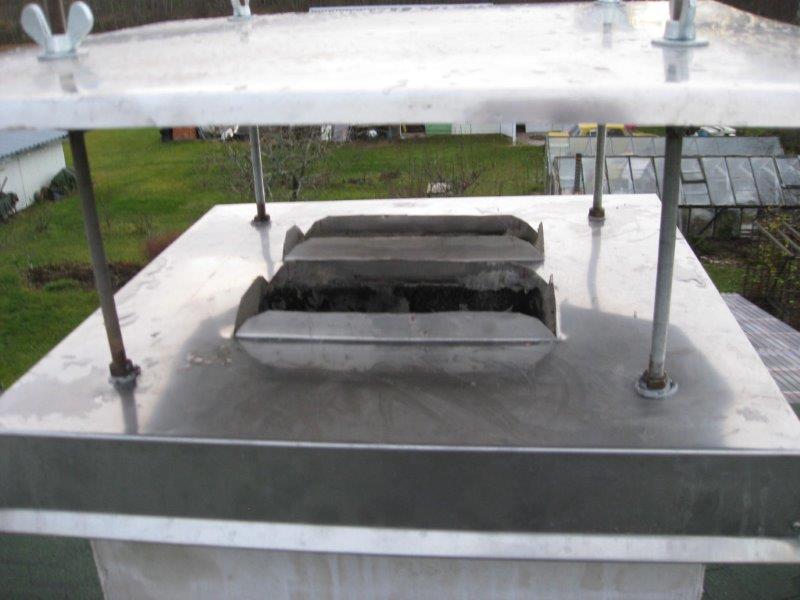

Robi milleks see betoon seal vajalik?Plekist toru soojeneb kiiresti ja ka paisub järelikult peaks voodritoru saama korstnas vabalt mängida.Kivist voodrit küll ei soovita,pigem koonuses toru voodriks.Siine avalik foorum peaks õpetama nõuetele vastavat ehitamist,aga mitte teised teevad nii teeme meie ka mis sest et asi mäda.
Re: Miks näeb korsten välja nii?
Minu mõttemaailm täiesti ühtib koonustoruga...aga kui see teha, siis peaks see olema 2mm roostevaba. See, aga maksab omajagu. Kui valada betoonist 7...15 cm kiht korstnasse, siis see ei maksa suurt midagi aga tulemus pigem sama.
