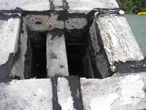

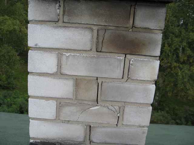

Täites järjekordselt püha kohust tuleohutuse ees, vedasin oma kondid katusele, korstna kasimiseks. Paraku jäi kasimine eos katki kuna ilmselt on targem midagi uut teha. Pildil see, mis korstnast saanud. (ühe talvega! Möödunud sügisel oli asi veel kõvasti ühes tükis) Korstnas 2 lõõri. 1/2 kivi suitsule ja mingi määramatu mõõt vendile mis teenindas paar aastat tagasi likvideeritud potsuga peldikut. Vendi lõõr asub korstna vasakul poolel. Suitsulõõr on ahju ja pliidi põlemisjääkide välja saatmiseks.
Pakun 6 paki kalja sellele, kes korstna lagunemise põhjuse ära ütleb. Ise arvan(!) teadvat.

Kuiv segu,kuivad kivid segul puudub nake kividega,kehva segu,vilets laduja.Võimalik ka,et on nn parima hinnaga soetatud korsten.

Mul lagunes (voodriga) korsten ühe talvega nii laiali ilmselt mütsi puudumise tõttu. Nüüd teen uue pitsi ilmselt moodulist.....

See vist uuema aja tegijate/korstnate viga.
Minu korsten nägi välja NII Päris lõhki ei läinud ja mütsi panin otsa.
Samas mööda linna ringi sõites on mõnel majal veel sõjaaegne korsten, mis ilma mütsita tuult ja vihma trotsib.....

Tänud kaasamõtlejatele. Kõigepealt kommentaarid teie mõtetele.
Motamees-ei ole põlenud, vähemalt selle pitsi eluaja jooksul mitte.
Nõginina-miks ta ramp siis eelneva 11 aasta jooksul niimoodi ära ei lagunenud. Niipalju on pitsil vanust. Seega langevad ära ka buumiaegsed Nurgakivi saatest ehitama õppinud spetsialistid. Tegijad olid asised ja 10 aastat pidas kah.
Tegelikult on minumeelest selle lagunemise taga mu oma lollus, kurb aga tuleb tunnistada. :oops: Möödunud aastal tegin uue pliidi. Muidugi popi ja noortepärase soome tüüpi alt lõõridega. Suures ahnuses, see ju inimesele omane, jätsin taha ka sooja müüri. Suitsu temp. soojamüüri siibri kohal saavutas peale kõva kütmist 150 kraadi. Pliidiga kütan lisaks kui ahi ja ÕSP välja ei vea. Ilmselt, arvestades möödunud talve temperatuure ei läinud korstna pits nii soojaks, et oleks kondentsist tekkinud jää ära sulatanud ja see jää pitsi laiali lükkaski. Vasak vendi lõõri poolne osa on ju ühes tükis. Kas see mõttekäik vett peab ei tea aga soemüür tuleb nüüd karistuseks päeva kätte tarida küll ja pliit otse korstnaga ühendada.
Hiid-kas mütsi peale panemine parandas olukorda? Tegelikult võimalus ju seegi, et tegu on lumesulamise veega :scratch:

Rohkem pole ta mäletamistmööda märjaks läinud. Vihma ja lund imbus vist ots täis.

Olen siin foorumis enne ka väitnud ,et 65 mm. kivi on millegi pärast palju kindlam ,kui 88 mm. Olen näinud vääriksilikaadist (88) korstnaid mitmeid puruks pragunemas ja kividest kilde välja pudenemas.Võibolla on asi ka selles ,et enamus korstnad tehakse 88 mm.Ja kui pole pööningul korsten soojustatud,siis jõuavad suitsugaasid enne pitsi maha jahtuda .Kondenss imbub kivisse ja kivi külmub puruks.Viimaste aastate põhi probleem ongi madala temperatuuriline suits.

Madal kivi laguneb ka samamoodi.Viimase kuu jooksul näinud kahte pitsi madalast kivist ja kivid lagunevad,vanus 5aastat mitte rohkem,samas pole veel näinud kõrgest kivist pitse mis niivisi lagunevad,kivid lahti see tänapäeval täitsa tavaline.
Talupoeg kogu aeg seletad,et suitsu temperatuur madal ja tekib kondents.Miks on temperatuur suitsul madal?Millest sõltub suitsu temperatuur?Mina noor ja loll tahan targemaks saada,staasikas meister võiks noori lolle õpetada.

Jäänused pealtpoolt
Jäänused pealtpoolt
Niisugune pilt avaneb pealtpoolt. Kaks kivi puhta pehmed. Laiali on asi kuni papi ülespöördeni, pööningul on asi korras. Pits on laotud hiljem eraldi ja mõni rida on ka pööningul.
Nõginina- miks need vene ajal laotud pitsid koos seisavad ei oska kindlalt öelda aga mulle kipub tunduma, et äkki kotisegu probleem. Vene ajal panid tsementi umbes-täpselt ja tavaliselt rohkem kui vähem. Olen ümberehituste käigus lõhkunud küll oma valatud/laotud asju. Sinised, sädeme saad kätte killu saamisega on tükk tegemist :D Samas kui vaatad esimest pilti siis ühe kivi alt teises reas on suisa kolmeks tõmmanud.
Jeff01-mingit välgu jälge või muust pinnast erinevat kohta küll silma ei hakka.
Talupoeg- kuidas seda soojustust teha? TUL-10 ümber ja plekk peale??
Kas kellelgi on kogemust hülsi sisse ajamisega? Samasse lõõri tulevad nii ahi kui pliit. Pliit siis tulevikus alt. Ühendamiseks peab korstna nii kui nii lahti võtma. Aga kuidas hülss ahju slepega ühendatakse, kas slepe tuleb ka lahti võtta?

Tere!Vot nüüd on kuidagi tahtmatult ja õnneks ka erapooletult sattunud pilt korstnaotsast,mis igasuguse loogika ning füüsikaseaduste järgi ei tohiks üldse suitsu vedada!Aga võta näpust!Veab,vist nii tundub..Arvata võib,et eelmise lumerohke talve puhul tegid külmatsüklid lihtsalt "üksnull".Ei ole elus üheseid lahendusi,vaid kellegile ainult kasulikke!
