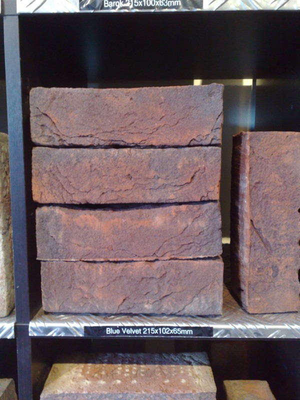

lisan pildi kivist mida sooviksin laduda, aga kui seest on ka selline konarlik.
Vuuk peaks olema 12-14mm sest kivi on kergelt banaanis, laia vuugiga saavad kõik kohad parajalt segu.
Aga kui seest selline konarlik kas siis puhastamisega kilde ära ei hakka tõmbama ? Ja kas mingeid tuule keeriseid ei teki tõmbega kui on konarlik ?

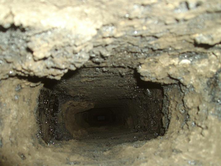

Kui korsten on määratud tõmbama, siis ei takista seada ka konarused.
"Konarlik"korstnalõõr
Korstnalõõr seest.JPG (57.4 KiB) Vaadatud 5880 korda
Ja ka tõmbab probleemideta.
karvane sisepind.JPG (54.98 KiB) Vaadatud 5880 korda
Pildil olevad konarused ei takista tõmmet mitte üks raas.

Pigem on suurem mure kivide poorsusega. Piisavalt siledaks saab need segu ja kindaga höörudes.
Küll aga peab vaatama, et kondents ei teki või veelparem, toru sisse.

Ongi nii,et ei tarvitse tõmmet rikkuda,kuid sellises seisus korstnad koguvad niiskust,mis pahatihti tuppa kipub piginirena imbuma. Ei ole ju korstnas ööpäevaringselt 100 ja rohkem kraadi ja siis toimib selline lõõr pigem svammina!

Ma ei näe põhjust, miks peaks aktsepteerima fassaaditelliste kasutamist korstna müürimisel.
Terca tellistest sobiks korstna ehitamiseks VTT ja PTT.
Samuti ei näe ma põhjust, miks peaks tuleohutusnõudeid rikkuma ja korstnapitsi 30 cm madalama tegema.
Tuleb tuletõrjeonu, paneb mõõdulindi peale ja Sul jääb seekord maja vastu võtmata.

Selle krobelise kiviga ei sega tõmmet küll aga krobeluse külge hakkab ruttu tuhka kinni jääma.

Sellest kivist korstent laduda ei tohi. Põhjus on kivi mõõdus. Kivi laius ei tohi olla vähem kui 120mm, aga sellel kivil on 105mm. Muudelt omadustelt on kivi OK, kannatab nii kuuma kui külmatsükkleid. Korstna pitsile sobib ideaalselt. See jutt on kehtivast seadusest lähtuv, kui paned lõõri shamott, keraamilise või roostvaba toru millel on sert. siis on kõik OK.

Sinna peale tuleb karkass,vill ja kipsplaat.Siis peaks mõõdu välja andma. :D
