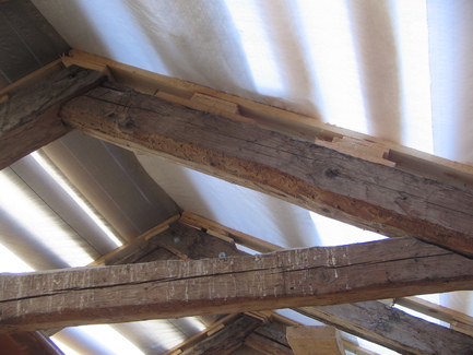

Kui ainult katuse rihtimiseks kasutada sellist meetotit, et vanadele sarikatele lüüakse suure ristlõikega pruss küljele, siis see on ikka väga räige lähenemine. Õigustab see ainult siis, kui mingil põhjusel olemasolevad sarikad ei kanna enam uut katust ära. Nii 80..90% vanadest sarikatest on ju pealt siledad ja me oleme aastaid rihtinud neid nii, et kuivast puidust lõikame kettaga pikemad kiilud nii 1..2 meetrit e täideme tervenisti sarikate miinus pinnad. Ja kus on mõistlik maha võtta(mõni üksik kõrgem sarikas), siis saab maha võetud ja siis ühe hooga roov peale.
Kui kandvad konstruktsioonid on saanud kahjustada ja/või mõni koht on muutunud nõrgaks, ka siis ei lööda sinna kõrvale mingit abitala vaid tahakse protees. Sellega eemaldatakse ka kahjustatud puit konstruktsioonidest.
Siin ka üks pilt ühe eramaja katusekonstruktsioonide kap. remondist eelmisel hooajal ...kui oma saba kergitada :oops:
http://mb1.live.hot.ee/rps/D/2042129.JPG

Muidugi on oluline, et päris "hulluks" ka mindaks, kuid kui sarikas on ikka väga pehkinud pealt 1--2cm (sügavuti), kus on vanast naela/kruvi august vesi sarikani pääsenud- ei näegi muud varianti, kui uus täispikkus kõrvale. Teinekord on kiirem ja odavam sellist lahendust pakkuda ka väga looka vajunud sarikale. Meil on igasuguseid katuseid. Mõned 10 aastat vanad konstruktsioonid näevad välja kordades halvemad, kui mõni 70-80 aastat vana maja/hoone konstruktsioonid.
Pehkinud/kahjustatud jne. sarikad "plommime" ka meie ära.
taastaja- muidu kõik väga kena, aga kas sellise kaldega süsteemi puhul ei peaks olema ühendus ikka pikem(uus vs. vana, nö. tapi pikkus)?

Säärane ühendus tekitab jah küsimusi... kas taheti säilitada erikujulisi sarika otsi?
Kõrval olev räästas ju lauaga kaetud.
Eks praktika ole tõe kriteerium...praegu peaks seal oma 2m kokkusulanud lund peal olema...ootame :blush:
Häbi küll, kui paarkümmend aastat järjest sama puutööd teinud restauraator-puuseppade töö ja kogemused alt veavad.
Ega me sellepärast siis veel põõsasse ei poe...

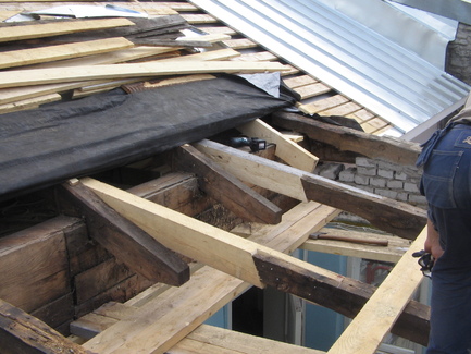

Kui huvi nii suur, siis postitusi muutma ei pääse, aga pildid on siin:
postituste järjekorras siis
ärge sõimake,aidake mind.
