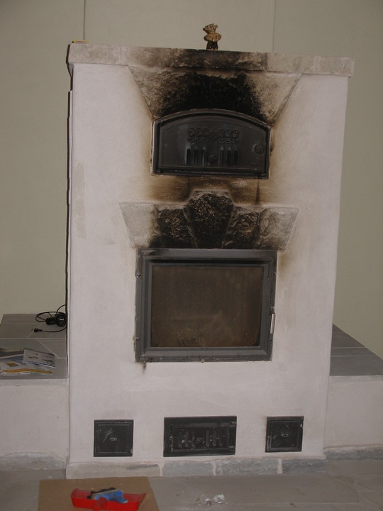

Mul tekkis seda ahju eest vaadates küsimus.Kolle tundub väiksem olevat,kui ukse laius.Mulle, puht isiklikust vaatevinklist meeldiks, kui kolde seina sisepind oleks vähemalt ühel joonel ukseraami sisemise pinnaga.Kas sellise ehituse tingivad mingid tehnilised parameetrid,kena oleks,kui need kolde sisemised seinad nii ei paistaks,aga see on vaid minu vaatevinklist ja minu maitse,omale tahaksin teistmoodi, nagu kirjeldasin.Teine asi veel,välismaiseid linke vaadates,pea igal pool kasutatakse julgelt koldeava sildamiseks prisket vinklit ja tundub ju ,et asi toimib.Meil nagu ei propageerita seda,kas kardetakse seda metalli ahjus või on asi milleski muus.Välismaalased aga kasutavad usinasti,ju nad vist ei viitsi selle valamisega liialt mässata :) ,kuigi jah,lagi ikka valatakse ja muid osi ka,nu aga kolle sillatakse peaaegu alati metalliga.Mida kostate :?:

Eile nähtu ajendas mind kirjutama.Sattusin mina ka oma tegemistega Sulu maile ja kuna see oli juba pikalt ette teada,et sinna satun,siis oli mul ka ootus,et näha oma silmaga mõnda aega kasutuses olnud kuulsuslikku unibuildi.Kuna olen seda foorumit juba pikka aega jälginud,seoses enda ahju ehitamisega,siis on nii mõndagi silma jäänud ja meelde.See,mida nägin,oli mulle pehmelt öeldes šhokk.Ma pole sellise välimise seisuga ahju veel näinud :shock:.Ma tõesti ei tea,millest see on kõik tingitud,kas valedest kütmisvõtetest,mingitest tõmbeprobleemidest, aga see ahi nägi esiküljelt välja täiesti süsimust,selline tunne,et suits ei käi mitte korstna kaudu, vaid ahju ukses ja küpsetusahju uksest.Silma hakkasid ka korralikud praod esiküljel,nii koldeukse ja küpsetusahju ukse vahelisel alal,kui ka edasi küpsetusahju ukse pealt ülesse serva välja,seal üleval oli ikka tõsine pragu mis jooksis astmeliselt mööda kivivuuki.Ma ei usu,et meister oleks mingeid konstruktsioonilisi vigu teinud.Kusagil siin on meelde jäänud sellised laused,ma arvan,et nad on rohkem jutu sees naljana öeldud meistri poolt,et unibuildi pole võimalik lõhki kütta ja isegi üleskutse tuleb meede kellegile,et tule ja küta mu ahi lõhki.Ma nüüd veendusin,et olgu kui tahes hea meister,pragunematut ahjutüüpi pole olema,iga ahi on võimalik ära rikkuda,ma kaldun arvama,et nii ka seal oli,vaevalt,et need olid ehituslikud vead :confused: ,kuigi praod olid üsna korralikud,mitte mingid kosmeetilised mikropraod.Olen isegi lõhkiköetud Nunnauuni näinud.Kahju,et mul telefon pilti ei tee,aga võibolla ongi parem,et see pilt jääb siia panemata,sest see mis seal on juhtunud oleks ikka kole kontrast võrreldes selle esimese pildiga ja muude tööde kõrval.Ma ei tea,kas omanik peab sellist seisukorda normaalseks,ma ei mõista ,kuidas saab ahi selliseks eest muutuda,hea küll kui vast uks hooga lahti teha,et mingit suitsu võib siis sisse tulla aga no nii mustaks ma ei usu,see küll ei lähe.Seal oli selline tunne,et nagu oleks tuli käinud välja nii ahju ukses kui ka küpsetusahju uksest,nu igatahes oli pilt masendav.Ma ei tea kas omanik on härra meistriga ühendust võtnud,nu igatahes normaalne see olukord seal küll polnud.Ehk oskab meister ise mingi kommentaari jagada,või on vaatams käinud,see pole ju kaugel.Mina igatahes ei oska küll seisukohta võtta,olen segaduses,kuidas selline olukord on saanud tekkida.Olen pisut pettunud,sellist tulemust ma ei osanud küll kõigevähemat oodata,kui seda ,mida nägin.

Kuna olen nende neetud altminemisega korstnasse konstruktsiooniga tuttav, siis tean ka seda "altminekut"!
Soovitan pilgud ja tegemised tuua tagasi ahjude maailma mitte ainult piirduda kaminahjude(kesklõõriga ja laskuvad) ehitamisega.

Kui nüüd aus olla,oli praegune väljanägemine kordades hullem,kui siinkohal toodud pildil,ma ei tea kunas see on tehtud.Mulle oli selline pilt ,mis sealt avanes,ootamatu ja lihtsalt võibolla oli selle kirjutisega tahtmine teada,et mis võis sellise tulemuseni viia.Kui nüüd täiesti võhik inimene vaatab sellist pilti,eks esimene mõte liigub kindlasti pottsepa peale,et näe viletsa ahju ehitanud,ajab sisse.Eks see ahjunduse värk ole märksa keerulisem,kui pealtnäha paistab ja seda õpitakse ilmselt niikaua kui sellega tegeldakse ja juhtub ka parimatel.Eks jõudsin minagi tõdemuseni,et eks ahju saatus ole ka ahju omaniku ja kasutaja kätes,olgu ta siis nii hästi ja kuitahes hea meistri poolt tehtud,on täiesti võimalus asi nagu öelda, kihva keerata.Pole mõtet kohe alati hakata näpuga pottsepa peale näitama.See ahi oli tõesti soe,nu see oli pehmelt väljendudes,sest seda õhkamist oli tunda ka pooleteise meetri peale.Nu mina oma ahjule selliset "kuumavinti" küll ei julgeks sisse ajada ja paistab,et ikka iga ahi on võimalik lõhki kütta, olgu ta siis nii hästi tehtud kui tahes.Külgedelt oli ahi igati ok,mingeid märke mingitest pragudest ma ei täheldanud aga neid oli esiküljel ja muud ma nende kohta ei oska öelda,et ju nad on ülekütmisest tingitud.Eks sellest võib ka aru saada,kuna tegemist on külamajaga,,seest on ta üsna kõrge,vahelagi nagu puudub,sellisele ruumile peale kütmata olemist sooja saada,nu siis peab ikka tõesti kõvasti agu andma.Ma muidugi ei tea,milline oli seal kütmise reziim,teadupärast on sellist ahju ikka iga päev soovitav kütta ja külmadega 2xpäevas.Kui oletada,et seal iga päev tegevust ei ole,võib arvata ka et iga päev ei köetud ja kui siis ükskord jälle köeti,nu siis kindlasti pandi nii ,et vähe pole,selline stiil on ilmselt ahjule termiline šhokk ma arvan ja head ei tee see , tulemus ongi käes.Nagu ma aru sain ongi siis mingid tõmbe probleemid,no need peavad ikka üsna tõsised olema,et ahi selline välja näeb.Ma ei tea muidugi,kas korsten oli juba varem valmis,või tegi ahjumeister ka selle,kui varem,siis ju ei pruugi ka teada selle ehituskvaliteeti.Pliiti ma ei näinud,kuna ei hakanud kööki tungima aga kui mu mälu ei peta ,siis vilksatas ka kusagil siin see pliidi pilt ja seal oli ka samamoodi must,järelikult on tõmbeprobleem globaalsem,ma ei saanud muidugi aru sellest korstnalõõride ümbermängimise jutust,kas meistril oli juba siis aimdus,et asi võib sedasi minna ja tõmbega probleemid tulla,see jäi mulle segaseks.Vaatamat sellele olen ikka kaminahju stiili austaja ja jõudnud tõdemusele,et ikka paljust sõltub ka kasutajast,et kui ahi ikka lõhki läheb,siis ei maksa kohe hakata näpuga pottsepa poole vibutama,et näe kehva töö,tuleks ikka vaadata kuidas ise ahjuga ümber käiakse ja eks kindlasti tuleks kasuks meistri õpetussõnad kliendile ,kuidas ahju kütta ja kuidas mitte.See jutt pole muidugi sosseppade õigustuseks.Ma usun,et kaminahi on neid ahje niipalju vorpinud,et vaevalt ta mingit konstruktsioonilist viga tegi, aga lõhki ta on.Selle tõmbe osas ma nüüd ei tea,mis sellise tulemuseni viis,kas korsten oli varem tehtud juba jne.Kindlasti ei tahtnud ma mingit halba varju siin selle teema tõstatamisega heita,sest ikka võib juhtuda, võib olla ettenägematuid ja teadmata asjaolusi,mis võivad mõjutada jne.Õpitakse kogu aeg,eks kaminahjulgi ole omal huvi selgusele jõuda,et miks on nii läinud,nagu ta on,ja leida sealt jälle mingi iva oma kogemustepagasisse. :)

No kindlasti peaks kaminahi seda asja selgitama.Ja see korstna asi oleks ka vaja lahti seletada.Tundub ,et kaminahi siin juhib teema kõrvale. :scratch: Inimene ikka õpib kogu elu ja tahaks ka teada saada ,et sellist asja ei juhtuks rohkem.Minuarust ei ole see kaminahi vaid ahi.Kui kütmata ahjul ja pliidil oleks otse lõõr siis ei tohiks tõmbe probleemi tekkida,kui ei ole siis küll.Ja ma arvan ,et kaminahi võtab nüüd küll sõnad tagasi kui ta ütles ,et tema ahju ei saa puruks kütta.

Algusest peale, aga imestasin, et mida seal nii tillukese ahjuga üldse mängitaks.See rohkem iluasi, lihtsalt, et eelarve sisse mahuks ja midagi oleks...mõtlen endamisi. Kui seda, aga talvel külmaga, harva kasutati, siis polegi väga ime, et lõhki kõetud ja ega seda külma täis korstent ka kohe soojaks ei saa ikka (ülaühendus poleks üldse paha seal olnud), nii, et normaalne tõmme tekiks.
Siin on tegu, mitmete ebasootsate asjaolude kokkulangemisega.

Sulu küla teab ise mis oma ahjuga teeb. Vaadake tagasi teema algusesse ja näete, et see ahi ju töötab "hereda leegiga". Minge aga kohale ja küsige esitlust. Küsige, mida Kaminahi neile on rääkinud. Mida käskinud, mida õpetanud, mida keelanud.

Iga mõtlev isend saab aru, et sellise ahjuga ei saagi sellist suurt saali soojaks ja seepärast see lõhki ongi kõetud. Mul lihtsalt üks tuttav teab seda maja hästi.
Re: Sulu küla uus suits
Robi 1 kirjutas:Iga mõtlev isend saab aru, et sellise ahjuga ei saagi sellist suurt saali soojaks ja seepärast see lõhki ongi kõetud. Mul lihtsalt üks tuttav teab seda maja hästi.
Aga võiks ju meelde jätta, et see "ahjuke" ei olnud mõeldud selle külma, paekivist ruumi kütmiseks üksinda. Ruumi pidi kõetama veel õhkküttekaminaga, 14(?) kW ja õhk-õhk soojuspumbaga ja siis meeleolu nostalgiaks ka üks soojust salvestav ahi, kus saaks ka mõne toidu küpsetada, soepingil istude selga soojendades vardaid klõbistada. Ahju lubati kütta min kaks korda nädalas ja külmaga üle päeva. Korraga siis max kaks kasinamat koldetäit ehk 2 x 15 kg. Hind koos materjalide ja tööga pidi mahtuma 25 000 + km. Kindlasti oleks võinud teha ka suurema, uhkema, kallima, aga ei tellitud :oops: Korstna ladus kohalik jahimees. Robi, kas see lihtsalt tuttav teab ka peale seda maja midagi infoks hästi?
Lugege sõbrad varem öeldut ja ärge võtke iga mees sama asja oma täiesti lambist jutuga uuesti vinguda. Teie raha pole seal sentigi sees.

Iga mõtlev isend saab aru, et sellise ahjuga ei saagi sellist suurt saali soojaks ja seepärast see lõhki ongi köetud.
Arvan, et ka austatud kaminahi teadis seda pisiasja. Pigemini püstitus dilemma- kas ehitada piiratud ressursi tingimustes pisike ahjuke kujundades seda oma maitsetavadest lähtuvalt, asendada see mingi muu eelarvesse mahtuva ahjutüübiga või loobuda üldse. Pildilt on näha millega asi lõppes.
